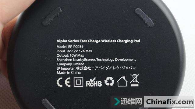

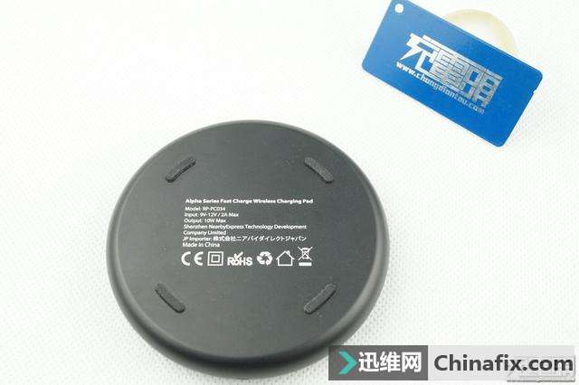

RAVPOWER泽宝无线充电器  充电器底盖为一体金属材质,运用金属材质为充电器的散热打下良好的基础。底部的四颗橡胶防滑垫脚,让无线充与桌面有一个高度,不易磨损底部。。
RAVPOWER泽宝无线充电器  输入:9V-12V/2A,输出功率最大为10W。产地中国。

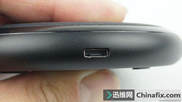

RAVPOWER泽宝无线充电器  Micro USB输入插座。

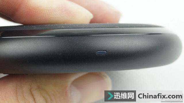

RAVPOWER泽宝无线充电器  工作指示灯。

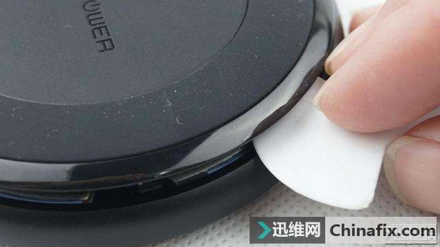

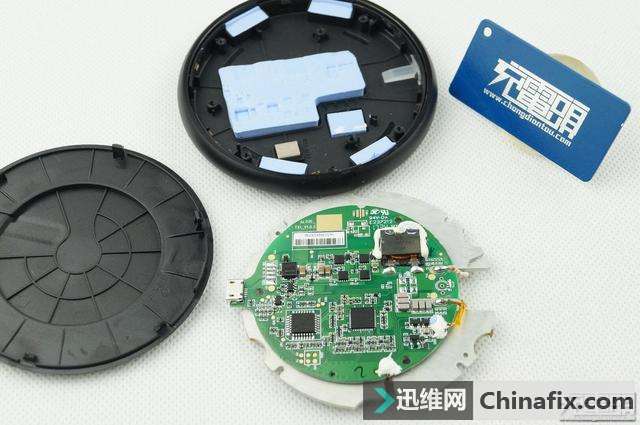

RAVPOWER泽宝无线充电器  运用塑料撬片沿着金属与塑料盖板的缝隙撬开。

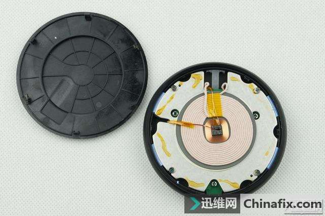

RAVPOWER泽宝无线充电器  拆掉一体塑料顶盖,线圈部分的做工可圈可点。
RAVPOWER泽宝无线充电器  正中间的是温度探头,确保充电器工作在安全温度范围内。

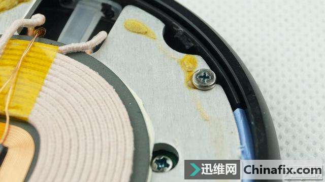

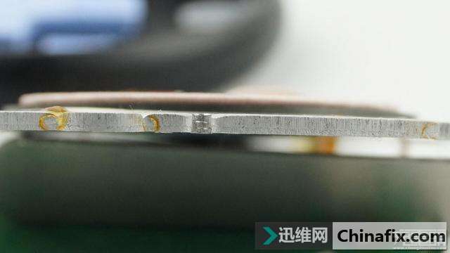

RAVPOWER泽宝无线充电器  线圈的金属基板运用螺丝固定在底盖上,每颗螺丝上均有涂胶。
RAVPOWER泽宝无线充电器  充电器的底盖为一体金属成型,通过放置在关键位置的蓝色导热硅胶将电路的热量快速传导至外壳。
RAVPOWER泽宝无线充电器  PCB通过导电垫片与金属外壳相连用于电磁屏蔽。

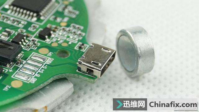

RAVPOWER泽宝无线充电器  Micro USB磁铁无缘。

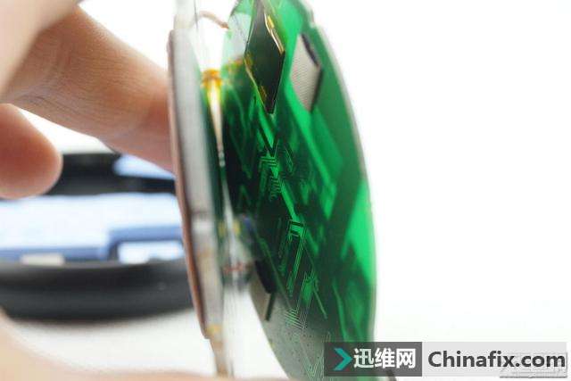

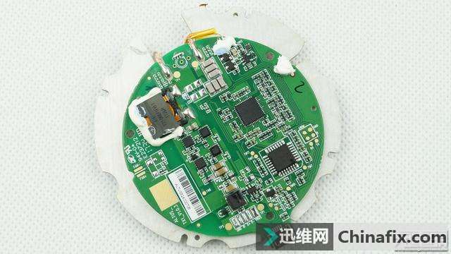

RAVPOWER泽宝无线充电器  PCB一面非常平整没有任何元件。
RAVPOWER泽宝无线充电器  所有元件都集成在PCB的另一面,这样的规划有利于元件的散热。

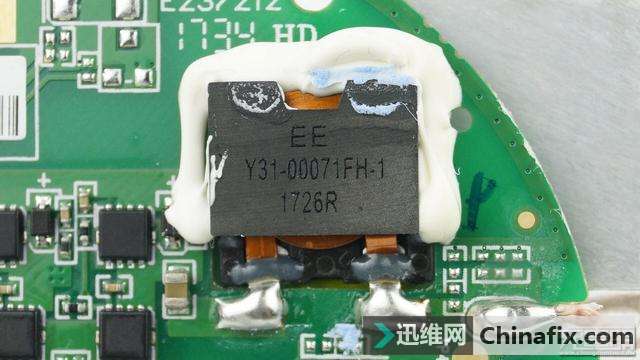

RAVPOWER泽宝无线充电器  铜带电感。

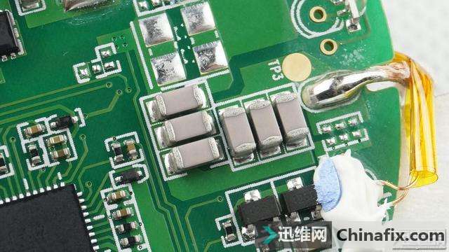

RAVPOWER泽宝无线充电器  NPO电容。

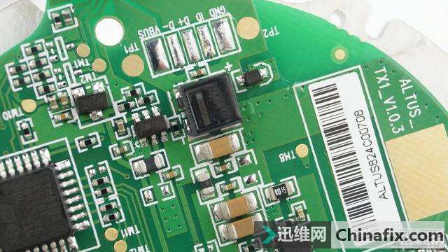

RAVPOWER泽宝无线充电器  输入端的共模电感与其相关滤波电路。

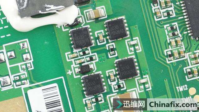

RAVPOWER泽宝无线充电器  四颗线圈的驱动MOS。

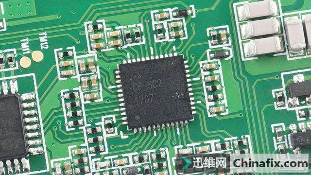

RAVPOWER泽宝无线充电器  丝印为CP-SC2的芯片品牌来自易冲无线,为整个无线充的核心,这是一颗专门为无线充电使用规划的单输入电源管理芯片。通过串口总线,CP-SC2可以与外部MCU通信,从而获得信息来驱动电池充电芯片。集成于芯片内部的功率管驱动可以直接控制外部功率管的开关,芯片同时内置了检测电路,当检测到过流、过压等情况时,会自动关闭功率管。

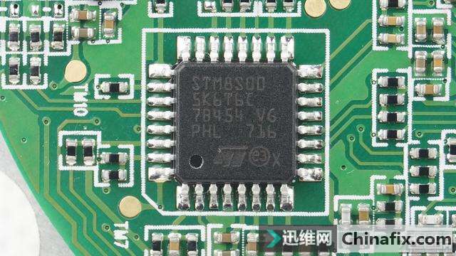

RAVPOWER泽宝无线充电器  意法半导体 STM8S005K6单片机。
