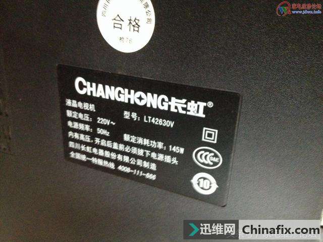

      长虹液晶电视LT42630V有时候背光保护,检查高压变压器,高压变压器旁边电容,以及其他和背光保护电路有关电路没有查出问题。由于该机背光板和电源板一体又不好单独检修。电视机有时候好了就不出现问题,又不好带灯管检修,一时陷入困境。
  不过去掉保护后电视机每次开机图像都很正常,但是还是想找出问题点,无意间测验300V电容电压350V。由于该机高压电路运用PFC电压升压所得,感觉这个和背光保护有关,也不确定350v是否正确。于是用热风枪对PFC取样电阻加热,结果开机后350V为400v,于是确定PFC电路问题。于是对取样电阻进行处理,修好PFC电路,电视机彻底修复。
