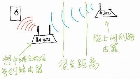

无线WiFi信号中继器
WiFi信号差如何维修  无线WiFi信号中继器的原理就是将家里原有的无线WiFi信号进行二次的转接和放大,无线WiFi信号中继器最大的好处就是操作简单,价格便宜,而且是将原本的信号放大,并不是生成一个新的无线WiFi,这样就避免了两个无线WiFi之间来回切换的麻烦。
WiFi信号差如何维修  小编本人在用的就是这款无线WiFi信号中继器,本人运用的感受就是信号很强很稳定,在家里实现了360°无死角的接近满格信号覆盖。

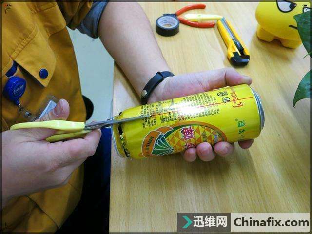

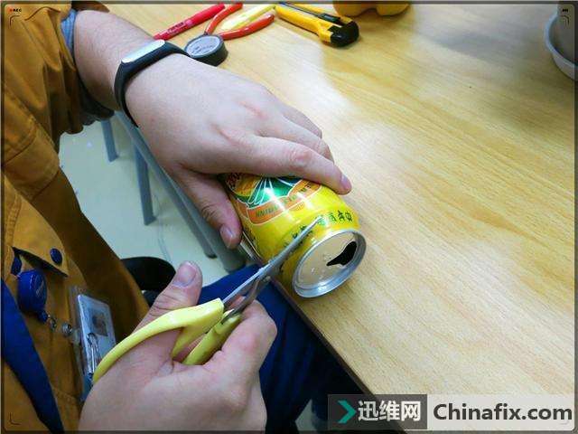

WiFi信号差如何维修  首先,找一个易拉罐,将易拉罐的上方剪开,不要剪断,留下一段距离。

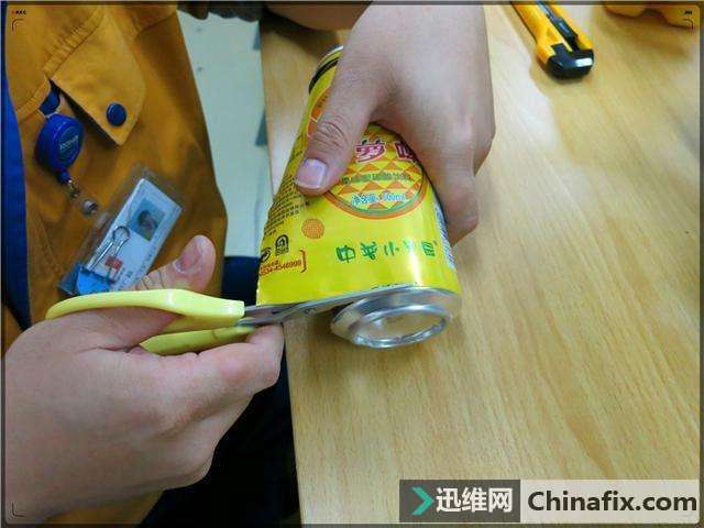

WiFi信号差如何维修  沿着易拉罐的上方向下方开始裁剪,剪大概一个路由器天线那么高的高度。

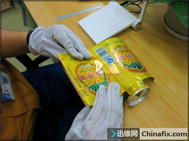

WiFi信号差如何维修  然后将易拉罐的下面那一部分裁掉,再将裁剪后的易拉罐展开,处理一下周围的毛刺,以防划伤手。
WiFi信号差如何维修  然后将易拉罐的上方裁掉一部分,留出一定的缝隙出来,将易拉罐的瓶身展开。
WiFi信号差如何维修  展开之后将易拉罐做成了无线WiFi放大器套在路由器的天线上就可以了。注意要将路由器的开口处对着想要增强无线WiFi信号的方向。

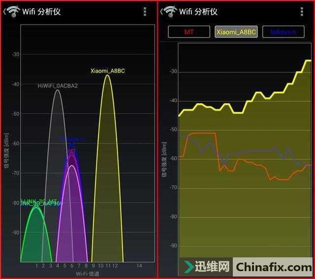

WiFi信号差如何维修  不看广告看疗效,我们来实测一下不套易拉罐和套上易拉罐无线WiFi信号增强了多少。
WiFi信号差如何维修  注意看右侧图片中上方黄色曲线,套上易拉罐之后无线WiFi信号急速上升,从-45DB猛增到-25DB,信号直接满格!如果你也有同样的困扰的话,赶紧去试试吧!
