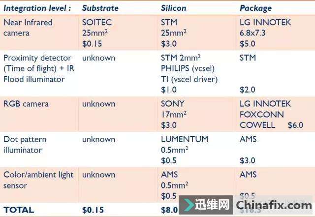

  iPhone X的3D Sensor成本预估再来看难点,3D Sensing。 3D Sensing贵不贵?算不上贵。根据国外机构拆解结果,算上前置摄像头,苹果的“刘海”部分模组BOM成本大约只需要16.5美元,扣除摄像头,只需要约10.5美元。但国产厂商买不买得到?买不到。下图中所有厂商的产品相关产品,几乎都和苹果签订了独家供应,根据产业链消息,如果他们想要卖给其他厂商,必须降低规格。 简单点说,苹果3D Sensing人脸识别技术步骤大致:

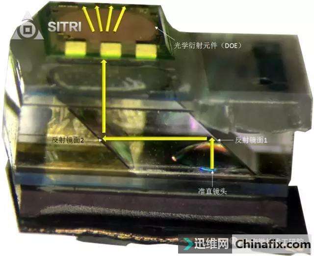

  淘宝上的激光投影键盘没错,点阵投射器的原理,和上面这些“淘宝爆款”是一毛一样的。点阵投射器的核心组件为VSCEL[垂直腔面激光发射器,Vertical-Cavity Surface-Emitting Laser]和WLO[光学阵列组件,Wafer-Level Optics]。VSCEL是一个低功耗红外激光发射器,WLO则是一块刻有特定图案的特殊的镜片,激光通过镜片便可投射出三万个点。
如何将苹果iPhone X的Face ID使用至国产手机? 图
  红外摄像头下FaceID的红外光投射效果现在全球能给苹果这种出货量级别供应VSCEL的公司主要仅有三家:Lumentum、Finisar、IIVI,国内也有公司在工业领域使用。在传统使用中,激光设备对功耗并不敏感,而LED相对亮度不够。这项技术拥有接近传统激光器的亮度和接近LED的功耗,但成本并不便宜,因此,苹果开始采用VSCEL之前,这种技术使用的并不多。这三大家也是接到苹果大规模订单后,重新开始生产消费级VSCEL产品。 苹果很早就开始运用VSCEL产品了,早在iPhone 7系列上,苹果就运用了VSCEL+ToF作为距离传感器运用,在AirPod上也运用了VSCEL。为了更进一步控制VSCEL的产能,苹果宣告他们的 “先进制造基金”(Advanced Manufacturing Fund)向激光芯片供应商 Finisar 投资了 3.9 亿美元。Finisar 将利用这笔投资把德克萨斯州谢尔曼市的一个 70 万平方英尺的工厂改造成一个用于开发 VCSEL 芯片的研究中心。估计这个研究中心会在明年下半年开放。

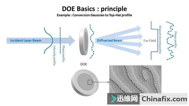

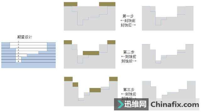

  DOE工作基本原理图这片镜片的制造难度也不小。镜片的学名叫做衍射光学元件(DOE,Diffractive Optical Elements)是一块3D表面结构复杂的光学镜片,其通过光源发射出的光束整形和分束形成特定光学效果,如均匀化、准直、聚焦、形成特定图案等。其原材料为现在主流光学材料,如玻璃、树脂等。 制造方面与半导体制造相似,需要光刻机、光刻胶等。因此有能力生产WLO元件的厂商,并不多,苹果的WLO元件来自SUSS MicroOptics。另一家有能力大规模生产消费级WLO的,则是台积电。

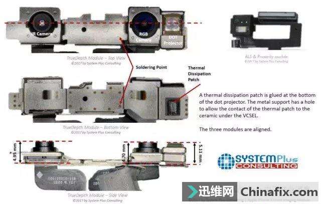

  WLO制作流程另一个难点则是模组小型化与组装。 由于光学与结构限制,大家看到的“刘海”部分,结构并不小。如下图所示,点阵投射器厚度已经达到了5.11mm厚度,再多就真的塞不下去了。苹果选择双层PCB堆叠的原因之一也在于此,太厚,PCB空间又被压缩了。
  Apple 苹果 iPhone X 智能手机 - “刘海”的内部结构组装方面,良率也是非常大的问题。苹果对光轴指标要求非常高,需要IR-RGB、投影,光轴控制在0.5°以内,导致前期组装非常慢,良率非常低,据供应链消息,前期最好的时候也就是60%的良品率。

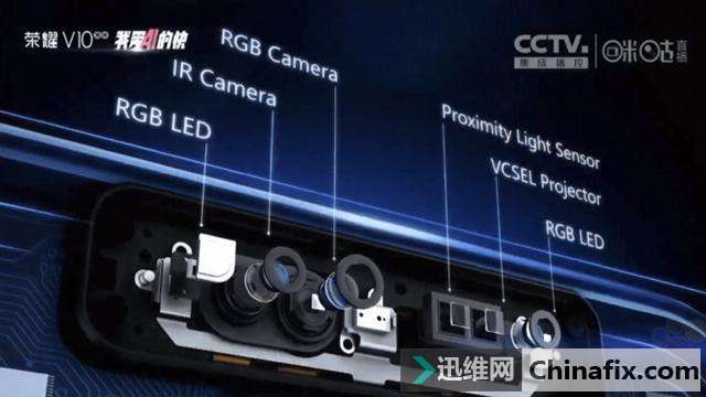

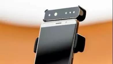

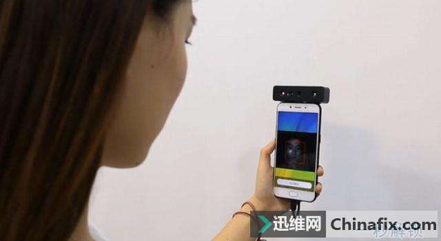

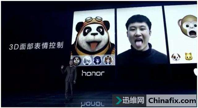

  Apple 苹果 iPhone X 智能手机 - 激光阵列组件的微距图 说了这么多,什么时候我们才能看见国产手机用上基于结构光的人脸识别技术呢? 告诉泥萌,华为已耐用上啦!惊不惊喜!意不意外!和荣耀V10一起发布的,来自舜宇光学的搞定方案。然而从发布会的视频上就能看出,华为为了赶时髦,居然采用相似微软Kinect的外置的附件方式,自然就没有可用性。
荣耀V10的外置人脸识别技术摄像头
荣耀V10的外置人脸识别技术摄像头
荣耀V10的外置人脸识别技术摄像头

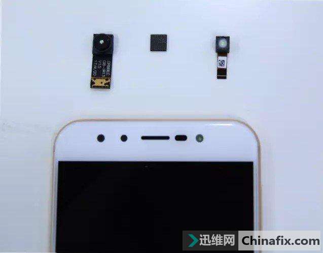

  荣耀V10的外置人脸识别技术摄像头 好了,言归正传,我们回来说说国产手机什么时候能用上内置的。 在台湾有一家公司叫做奇景光电,这家公司也参与了iPhone X“刘海”的供应链,但量太小,他们不堪寂寞,于是展开了合作:高通提供算法,奇景光电提供大部分硬件,信利提供组装。
  厂商产品或服务奇景光电WLO光学元件,Laser驱动IC、模组组装高精度主动对准技术、高效能近红外CIS(1MP和5.5MP)、3D深度地图ASIC。
  3D深度地图算法
  第三方laser、近红外镜头、红外滤光片、半导体工厂、模组封装SLiM方案能提供Turn-key solution,奇景光电和高通双方共同提供3D Sensing模组。奇景光电的近红外光感测器是智能手机结构光3D Sensing整体搞定方案的关键,其支持极低功耗机器视觉,在近红外光谱中具有较高量子效率。奇景光电的WLO技术具备丰富规划、量产经验,能提供先进的DOE和准直投影技术,今年第三季度产能开始扩充。奇景光电WLO客户包括Google、富士康、索尼、华为、夏普、酷派等厂商。 奇景光电估计2018年第一季度末SLiM方案将实现量产,估计产能为200万/月。由于下游需要强劲,奇景光电将开展8英寸级WLO项目二期量产,二期项目投资规模将高于一期项目的8000万美元,设备将在2018年内搬入,并贡献产能。提供方核心技术备注奇景光电+高通奇景光电提供包括WLO、近红外CIS等关键部件,高通提供算法已与国内一线手机厂商达成合作,搭载手机产品有望18年中出货欧菲光排他性合作,舜宇、三星均有入股。
  奥比中光提供红外激光发射、接收装置,核心算法芯片体感模组已实现量产出货,客户包括乐视、酷开、海信、TCL、创维等;与支付宝合作支持“刷脸”支付 华捷艾米红外激光发射、核心算法芯片。
奥比中光的3D识别组件
  奥比中光的3D识别组件 综上所述,最快的国产手机方案将来自于奇景光电+高通+信利,传闻中小米和OPPO便采用的是这个方案,而首发产能仅有200万/月,谁能抢到产能,谁就能占据先机。鹿死谁手?未曾可知。
