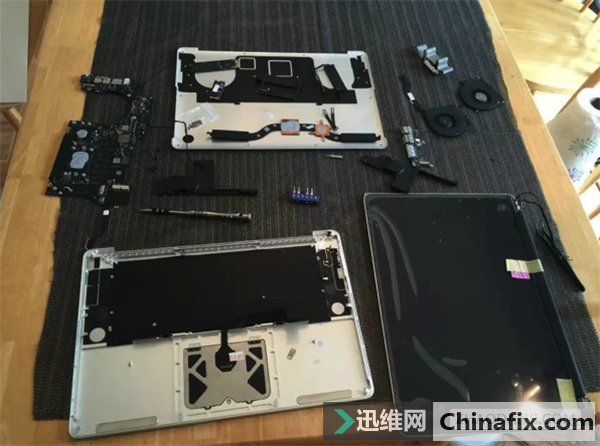

  一、首先,我们需要做好以下准备工作:
  - 包括主板、I/O 小板、网卡和 SSD 固态硬盘在内的各个硬件配置
  - 风扇、风扇脚垫、音响、数据排线各一对,以及麦克风排线

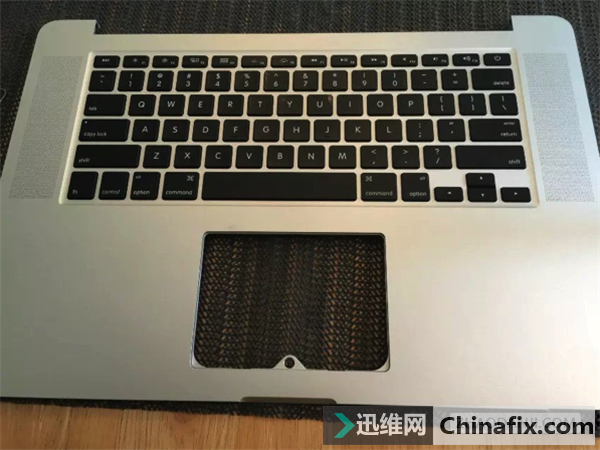

  - 装屏幕的 A 壳、搭载上述配置的 B 壳以及底盖 C 壳,需要注意的是,最好的选择是配有键盘的B壳类型,不用再浪费时间去拧键盘上的 50个螺丝。
  二、接下来开始正式安装:

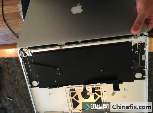

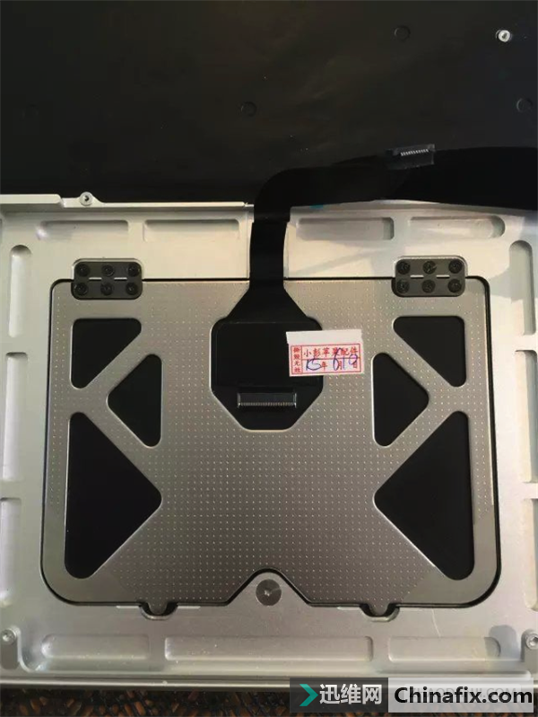

  1.因为 B 壳配有键盘,因此我们需要将触控板和电池装上去,一定要将左右各 6 个螺丝以及下方的 1 个大螺丝拧紧。

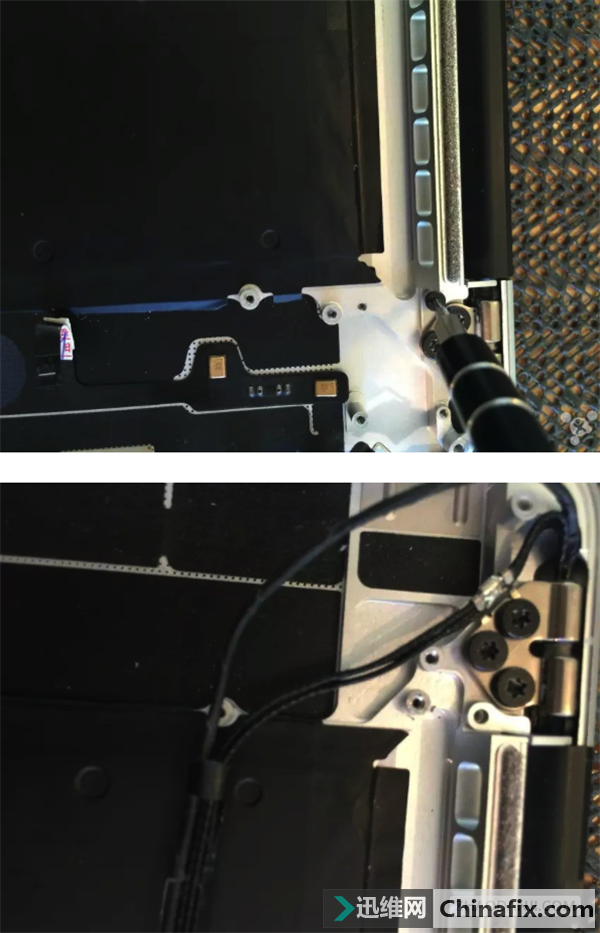

  2. 将屏幕装到 A 壳上,最方便的方法就是靠着桌子的边角,屏幕放上去之后拧紧螺丝。顺便把麦克风排线粘上,将右侧的三个固定大螺丝和一个小螺丝拧紧,用铁片将卡槽固定。
  3. 左侧的螺丝也进行同样的操作,注意要先把右侧大螺丝拧上,然后才能把 WiFi、蓝牙以及 FaceTime线固定在左边的两个螺丝孔里,图中的螺丝并未拧紧铁片。

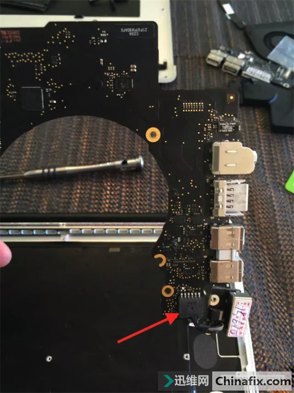

  4. 如图,把主板的电源模块接上。

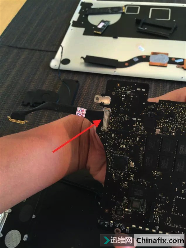

  5. 将 HMDI 排线接上。

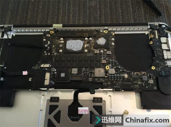

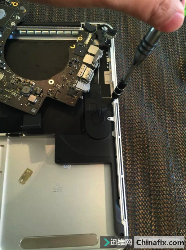

  6. 接下来,我们需要安装音响,并将电源固定到板子上。
  7. 将板子整个安装到 B 壳上。

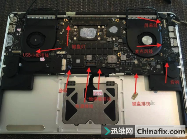

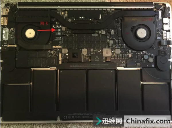

  8. 这已经是倒数第二步了,我们可以按照图中的注解进行接线工作。接线工作完成了以后,整个 MacBook pro 的组装就基本上完成了80%,接下来是 SSD 固态硬盘的安装,如下图,在网卡上方接3根线,在地槽里装上FaceTime线。

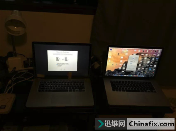

  9. 装系统,开机,搞定,下图左侧为组装后的新 MacBook pro。
