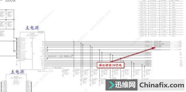

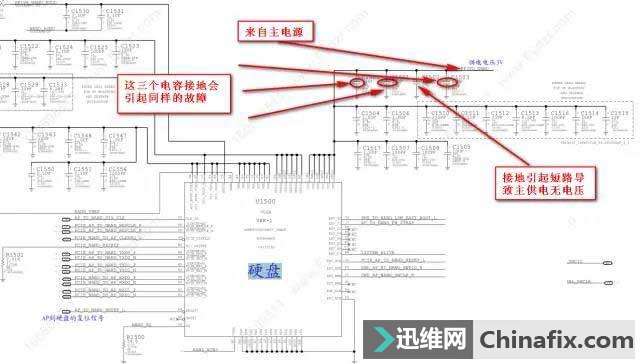

摘要:   进水不开机按照正常维修思路检查开机工作条件的各个电压,检查硬盘时发现PP3V0_NAND主供电没有电压,根据原理图得知这路电压来之电源,然后检查通路中的接地电容发现 ...

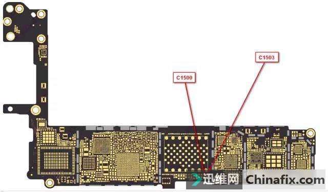

      进水不开机按照正常维修思路检查开机工作条件的各个电压,检查硬盘时发现PP3V0_NAND主供电没有电压,根据原理图得知这路电压来之电源,然后检查通路中的接地电容发现C1502短路,更换后测验电压正常,单板开机测验电流恢复正常,装上外配完美开机。如图所示:

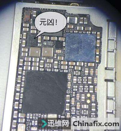

   先观察主板,然后加电开机测验,经过加电测验,发现主板开机固定在80mA左右,cpu复位电压出问题。
  仔细观察发现元凶就在非常容易进水的腐蚀的显示ic上,它进水会导致i2c总线出问题,电流固定在80mA不开机!这就是为什么会有同行说cpu暂存坏,因为暂存也是总线上的,出问题也会导致6s不开机。
