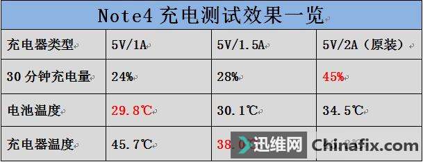

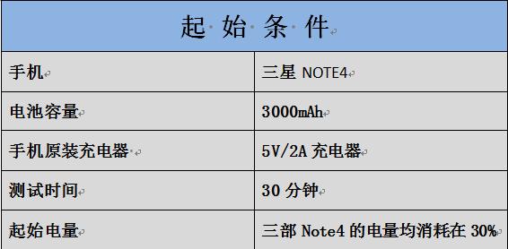

测验一:三星手机充电测验
测验一
测验一效果
分析:
5V/1A的充电器充电速度最慢(24%),电池温度是三部测验机型当中最低的,充电器的温度却最高;
5V/1.5A的充电器充电量要较1A的稍高,但充电器温度最低;
5V/2A的充电器充电速度最快(45%),但电池温度最高,充电器温度也较高。

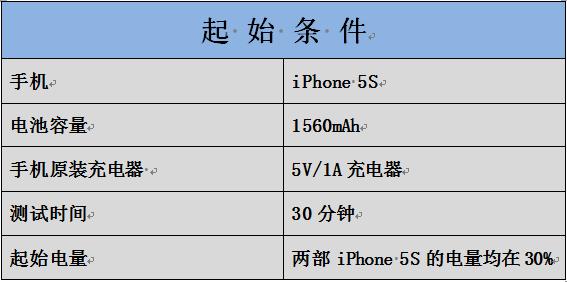

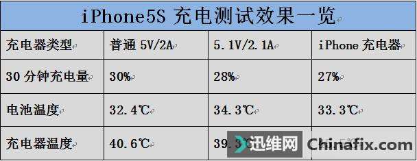

测验二:iPhone 充电测验
测验二
  2.1A看上去要比1A电流大一倍,那么实际充电会不会比1A的快一倍呢?理论上讲,若手机充电电路没有对充电电流进行限制,那么5.1V/2.1A的充电器给5V/1A的低电量电池充电时,会以2A的电流大小输出,此时充电器输出电压会低于5V,但电池发热会更严重,不过随着充电时间增加,电池电量会渐渐增加,电池电压也随之升高,充电器的输出电压也会随着升高,当充电器输出电压升到5V,充电电流也将从2.1A开始下降,直到电池电量充满,下面我们来看实际测验效果:
测验二效果
分析:
三个充电器的测验结果很接近,只是iPhone充电器的温度最高,5.1V/2.1A的充电器基本并不会对iPhone有影响。
但iPhone 的电池容量很小,所以用原装充电器耗时也不是很长,考虑到锂电池受高温原因影响较大,为了电池寿命运用,运用1A的充电器还是最合理的!
