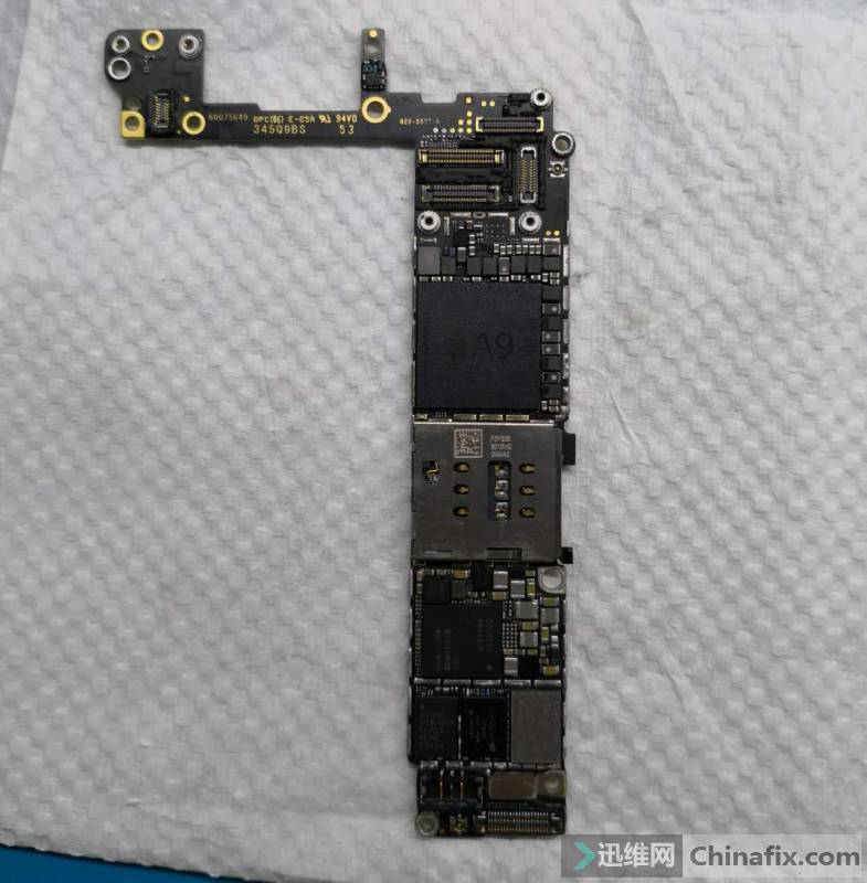

        机器型号:iPhone6S
  故障表现为:严重进水腐蚀,手机不显示
  维修过程:
   作为手机维修界中的小小白今天我拿到一块进水、手机不显示的故障板,虽然整板有多处进水腐蚀,但是丝毫没有让我怂。
iPhone6S严重进水腐蚀,手机不显示检修思路 图1
iPhone6S严重进水腐蚀,手机不显示检修思路 图2
  接上可调电源,看了一下电流跳变还不错能按顺序跳到1A以上(心中暗喜)。

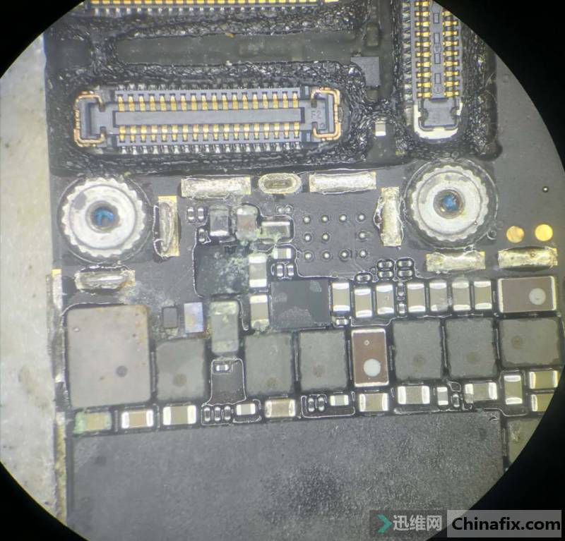

  首先拿起我的小毛刷先轻轻的刷,先把显示触摸座子周边和背光芯片附近元件腐蚀的电解质刷掉,然后固定元件位置,再用硬毛刷或者用镊子刮一刮把腐蚀掉的元件撬掉换件。清理干净主板后满心欢喜地扣屏试机,还是开机电流跳变正常手机不显示。

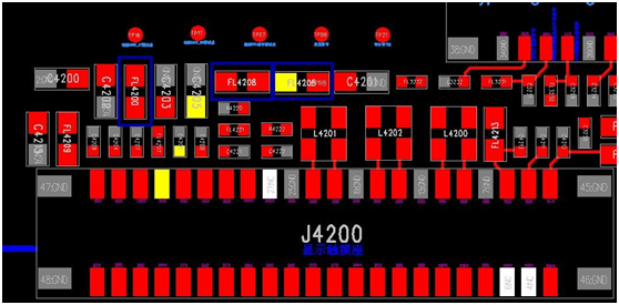

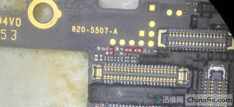

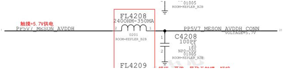

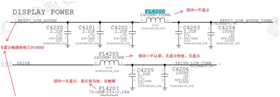

  显示触摸连接座上方的小元件进水腐蚀比较严重,还有掉件。那就开始查显示屏的工作条件,打开点位图看了一下,发现除图中圈出来的三个电感外,其他都是滤波电容可以直接拆掉(腐蚀严重,我就直接用镊子挑掉了),三个电感分别连接显示屏的+5.7V供电、触摸+5.7V供电、显示屏1.8V供电,损坏会导致无电压,那就肯定手机不显示,没触摸了,所以直接更换(可以直接短接的)。

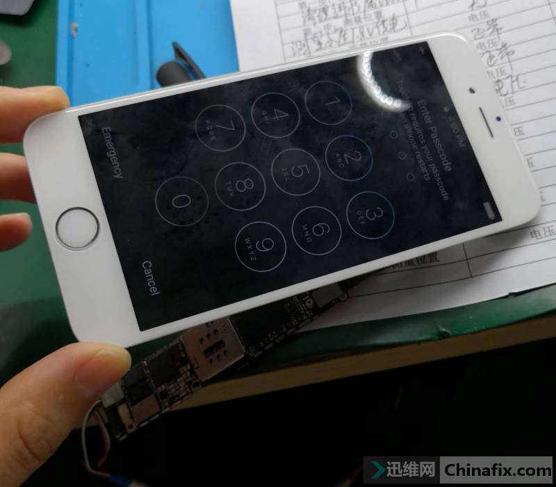

  更换好后,测其对地值和电压正常。接屏开机测试,显示正常。
iPhone6S严重进水腐蚀,手机不显示检修思路 图7
iPhone6S严重进水腐蚀,手机不显示检修思路 图8
  到此,手机不显示维修结束,希望各位大神不要喷,本人小小白,求指教。
