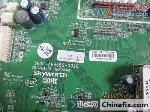

      收到同行送来的故障机壹台创维32E60HR液晶彩电,指示灯亮,不能二次开机。电视机不能二次开机如何维修?今天小编就和大家分享一下怎么修理。

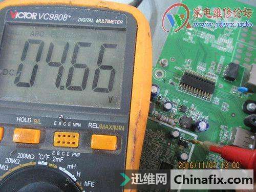

电视机不能二次开机如何维修  拆解后,通电先对电源板进行检查,发现电源板输出的5V,12V,24V均正常。那么问题应该在主板5800-A8R650-0020上。

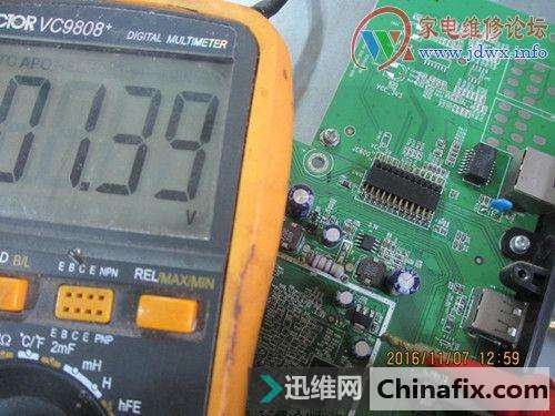

电视机不能二次开机如何维修  先对主板上的BUCK开关型DC-DC变换器以及LDO线性稳压器输出电压进行检查,很快发现U18 LM1117-ADJ输出的1.8V不正常!为1.39V,且不稳定。
电视机不能二次开机如何维修  而U18的输入端电压正常。

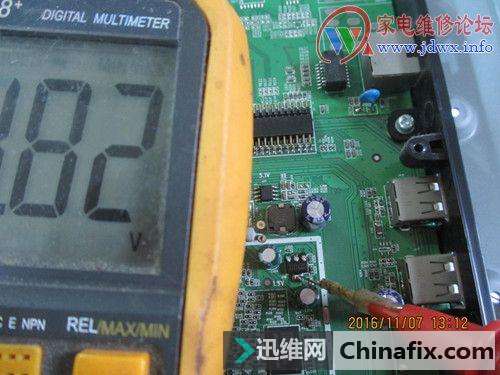

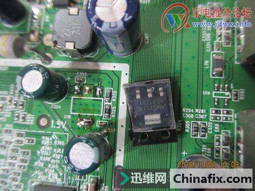

电视机不能二次开机如何维修  断电后,更换U18 AMS1117-ADJ。
电视机不能二次开机如何维修  再次通电测验U18已经输出1.82V。

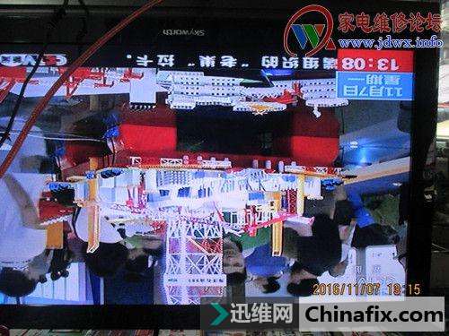

电视机不能二次开机如何维修  送人信号,图声正常。

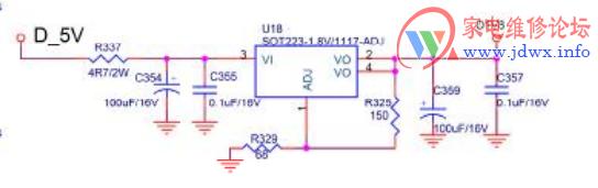

电视机不能二次开机如何维修  U18输出的1.8V供主板上的DDR2内存芯片W971GG6JB-18工作,当DDR2的供电不对或者不稳定时,DDR对0和1的判断就会出错,从而读写DDR上的高速数据就出问题,影响主芯片对DDR的正常读写,造成开机花屏,不开机,开机慢,开机死机等问题。
电视机不能 二次开机如何维修  VOUT 1.8V=1.25X(150+66)/150
