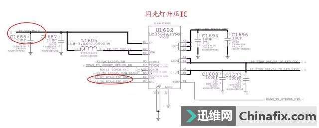

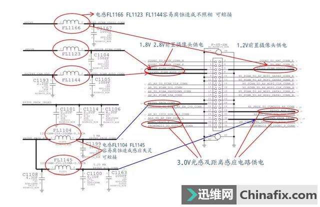

  iPhone6PlusJ2321是后置摄像头接口,从图中可以看到有4路供电,分别经过电感L2329、L2330、L2318、FL2343 送到后摄像头接口 J2321,其中的PP2V85_RCAM_AVDD_CONN是2.8V的供电,由小玻璃IC-U2301提供。 当打开手机拍照时,处理器送来的CAM_EXT_LDO_EN信号控制U2301输出2.8V的电压经过电感FL2343 送到接口 J2321,这个小玻璃IC-U2301无论是进水或摔落部很容易破坏造成无2.8V供电从而不能运用拍照功能。另外进水的机子这4个电感L2329、L2330、L2318、FL2343容易腐蚀造成不拍照,可短接。下图的闪光灯IC-U1602有几路数据信号是跟摄像头共用的,(AP_TO_RCAMJ2C_SCL, AP_BI_RCAMJ2C_SDA),因此这个闪光灯丨C-U1602进水短路也会造成不能拍照。
  iPhone6Plus如果遇到不拍照的维修流程如下:首先检查座子是否有腐蚀,如果有则清洗后加焊——查电感L2329、L2330、 L2318、FL2343是否有开路,如果有可短接——打开拍照时检査C2303是否有2.8V,如果没有更换U2301, 检查C2323是否有1.8V,检查C2389是否有1.2V,检査C2390是否有1.8V,如果以上几路电压都正常, 接口也焊接良好而依旧问题那么拆掉U1602试试。另外iPhone6Plus这个IC输出的闪光灯控制信号 PP_STRB_DRIVER_TO_LED_COOL, PP_STRB_DRIVER_TO_LED_WARM 送到开机排线接口再送到闪光灯LED,如果闪光灯不正常的首先排除LED的问题,在电容C1686检查PP_VCC_MAIN电压是否正常, 检查L1605是否开路破坏,排除以上如果依旧问题那么更换U1602。

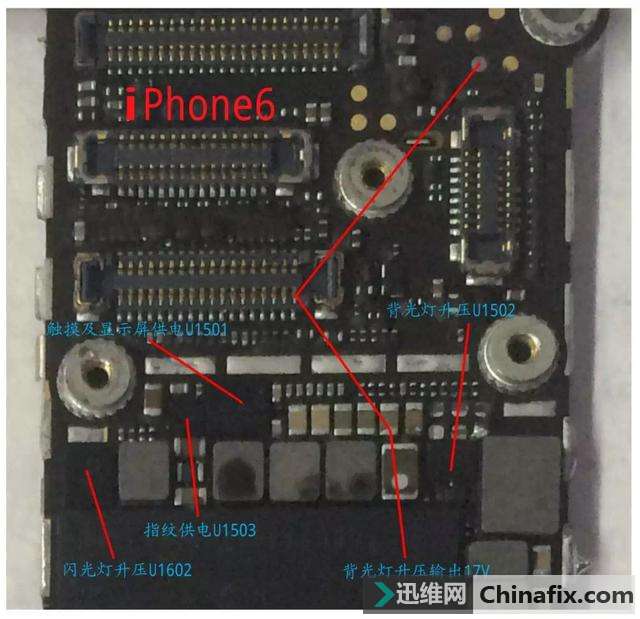

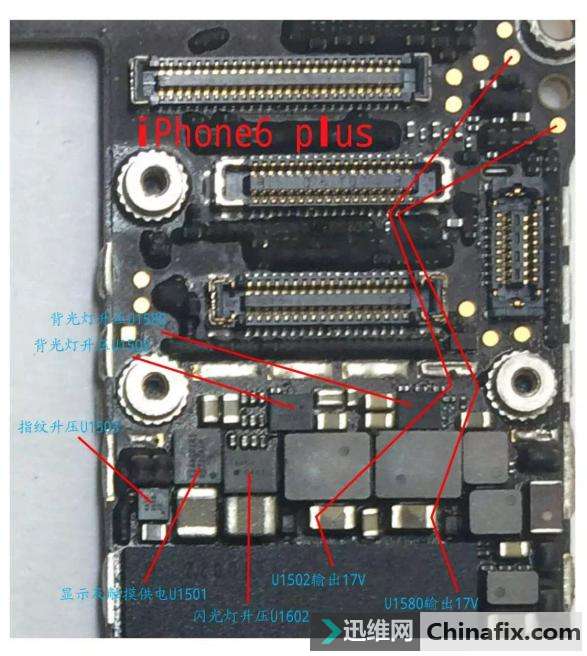

  iPhone6 Plus的两个背光灯升压输出17V电压分别通往显示屏接口的右下排的2、3脚,装屏加电开机可在测验点测到,iPhone6的背光灯升压IC输出的电压送到显示屏接口右下排的1脚,装屏开机后可在测验点测到。
