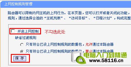

2、关闭上网控制
  在 安全设置 >> 上网控制 中,确认不勾选 开启上网控制,点击 保存。如下图所示: (电脑入门到精通网 www.58116.cn)
WAN口有IP地址上不了网如何维修  完成上述操作,可尝试打开网页测验上网。

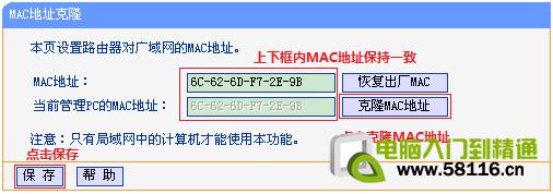

  在某些宽带线路上,宽带服务商绑定了电脑的MAC地址,需要将原来可以上网的电脑的MAC克隆到路由器的WAN口。 (电脑入门到精通网 www.58116.cn)
  设置方式:运用网线连接原来可以上网的电脑和路由器的LAN口,电脑登录路由器管理界面,点击网络参数 >> MAC地址克隆,点击 克隆MAC地址,保存。

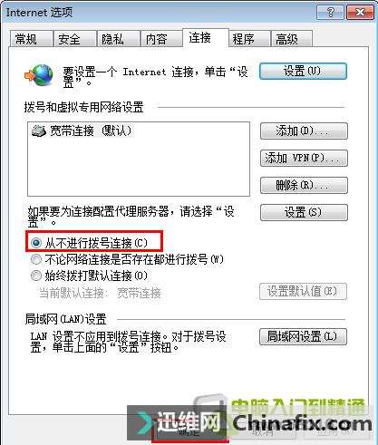

  请检查浏览器设置,检查方式如下:
  禁用拨号连接:打开IE浏览器,点击 工具 >> Internet选项,选择 连接 >> 从不进行拨号连接。
WAN口有IP地址上不了网如何维修

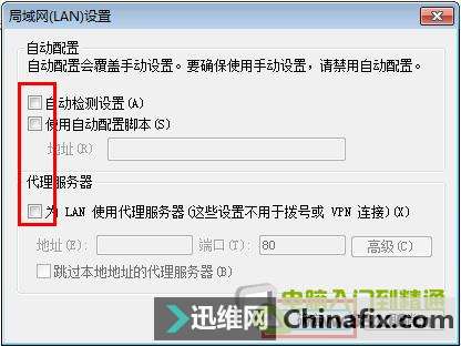

  禁用网络代理:点击 工具 >> Internet选项,选择 连接 >> 局域网设置,确保三个选项均未勾选,并点击 确定。回到上一个Internet选项对话框,点击 确定。如下图所示:
WAN口有IP地址上不了网如何维修  设置完毕,尝试打开浏览器上网。
