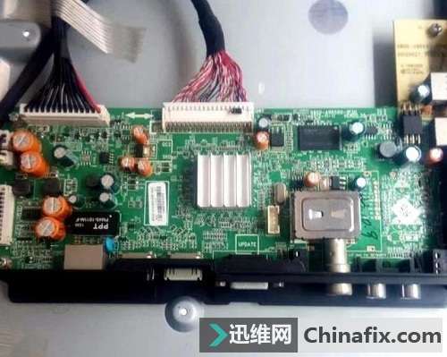

      品牌型号:SKYWORTH创维液晶电视42E500E
  应用机芯:8R55 5800-A8R580-1P30机芯
  故障表现为:创维液晶电视指示灯是绿灯开不了机
  注:这是此款机芯的通病故障
  维修判断:
  此故障发生在主板上两个黑色无名压降二极管中,其中直流5V电压经D602降压到4.2V后再经D603降压到3.3V(实测变0.2v)。遇到这种情况直接将D602拆掉,找个M7换上就可以,换后故障修复。
