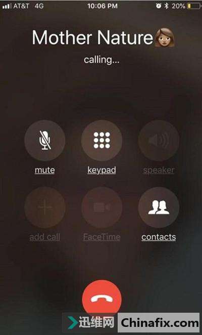

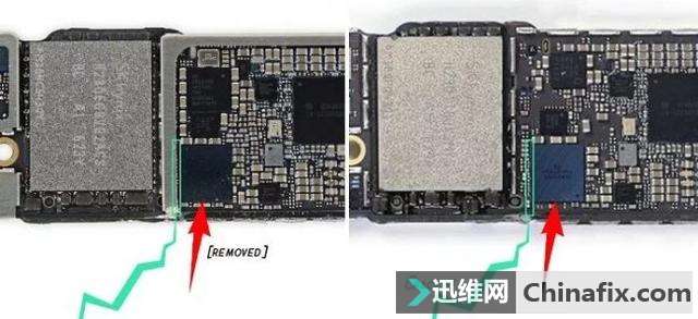

  据外媒报道,不少的iPhone 7 / 7 Plus 用户吐槽,他们的设备遇到了麦克风问题,不仅出现了循环重新启动的问题,甚至还被第三方维修商发现音频芯片的连接有松脱的情况。而引发本次问题的,正是位于为 SIM 卡槽的附近的 Apple/Cirrus Logic 338S00105音频解码芯片。
iPhone 7系音频芯片虚焊问题连续发酵:保外维修谁来买单? 图
  事实上,这颗被使用到了iPhone 7 / 7 Plus上的338S00105 音频解码芯片,还被苹果使用到了iPhone 6s 、甚至是iPhone SE 等机型上。更巧合的是,在2016年的时候,同样运用了338S00105 芯片的iPhone 6 也曾出现了相似的“循环重新启动”问题。当时调查给出的解释是,由于手机弯曲导致了触控原件的焊点松动。
  同样的问题在两年之后,出现在了同样运用了338S00105 音频解码芯片的iPhone 7上,这不能不让人将两者联系起来:之所以会出现音频芯片和输入组件之间的连接出现松脱,最根本的原因在于制造期间品控把关不够严格。
