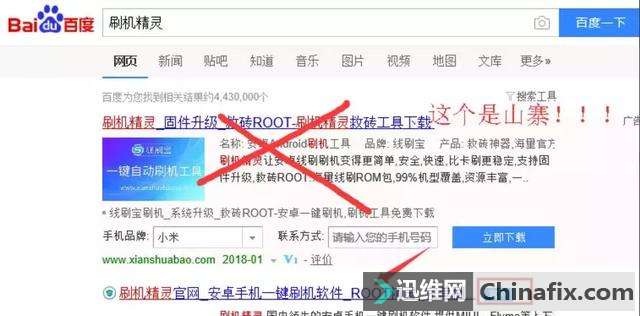

  1.首先百度搜索刷机精灵!认准官网,如下图所示

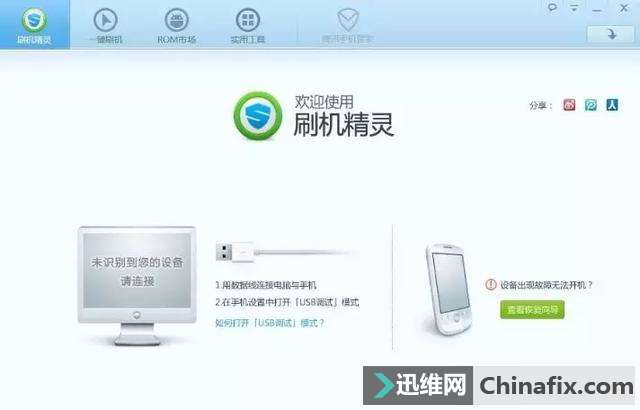

手机忘记密码如何维修  2.PC端安装刷机精灵最新版,电脑启动刷机精灵客户端。如下图所示

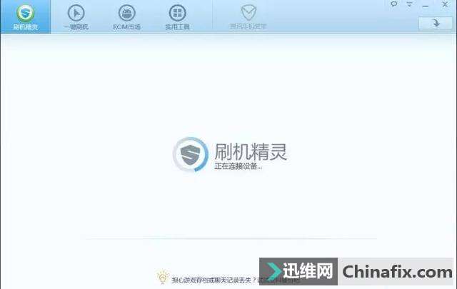

手机忘记密码如何维修  4.手机通过USB连接刷机精灵!如果你是第一次运用刷机精灵的话,系统需要安装驱动程序,这个过程需要2-3分钟左右,安装完成PC系统右下角会提示安装成功!此时拔下USB线重新连接就行了!

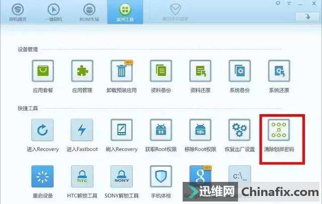

手机忘记密码如何维修  5.成功识别手机后就可以操作了!识别成功的界面如下图!点击刷机精灵上方的实用工具!

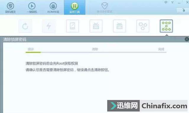

手机忘记密码如何维修  6.进入实用工具界面,点击清除锁屏密码!注意全过程保持手机连接PC!
手机忘记密码如何维修  7.此时软件提示清除密码前需要先ROOT手机,若你的手机已经root,那么直接进入下一步,没有ROOT,刷机精灵会自动ROOT你的手机!点击继续即可!直至出现清除密码成功!

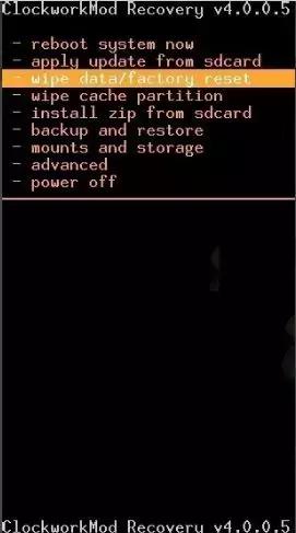

  1.在关机状态下,依次按住音量-,home(那个小房子),电源键,进入recovery。选择wipe data/factory reset清除用户数据,恢复出厂设置。
  注意各品牌进入recovery的方式略有不一样。关机状态下,三星依次按住音量-,home(那个小房子),电源键,HTC是home,返回键,电源键。moto是音量+,电源键。END

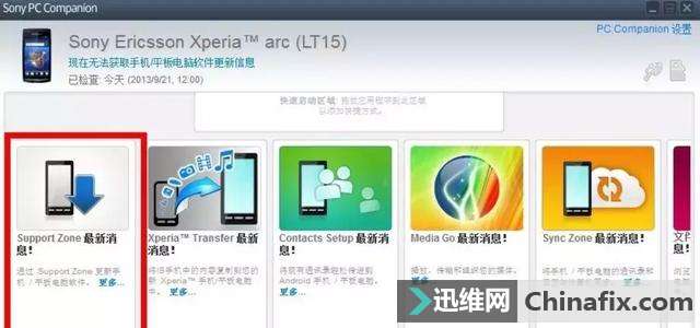

  如果你是sony手机的话就简单了!不用USB调试模式!用Sony PC Companion连接手机,点Support zone,选择修复手机!

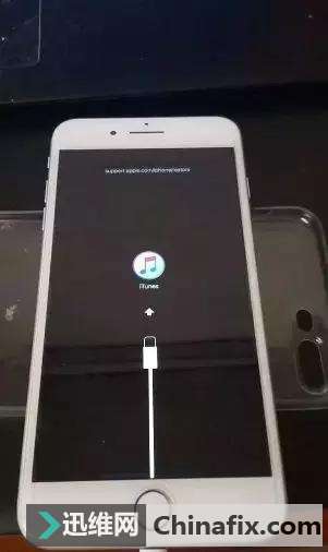

  好了,讲完了安卓手机,现在我们来看看iPhone手机忘记密码的情况下,怎么解锁吧。

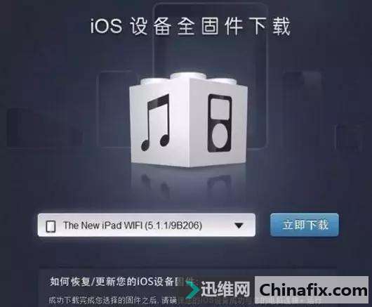

  首先我们在网上下载一个和手机版本一样的ios固件,也就是手机的系统。ios固件在网上都能下载的到的,下载完成以后,然后放到一个自己找的到的文件夹里面。

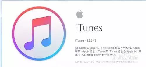

手机忘记密码如何维修  下载好ios固件以后,然后我们再电脑上下载一个苹果专用的iTunes客户端,并安装到电脑上。
手机忘记密码如何维修  完成上面的两项准备以后,然后我们打开iTunes软件,然后将手机连接到电脑上,并将手机关机。
手机忘记密码如何维修  等手机关机了以后,然后我们同时按住手机的音量键+开机键或者开机键+音量键+Home按键。
手机忘记密码如何维修

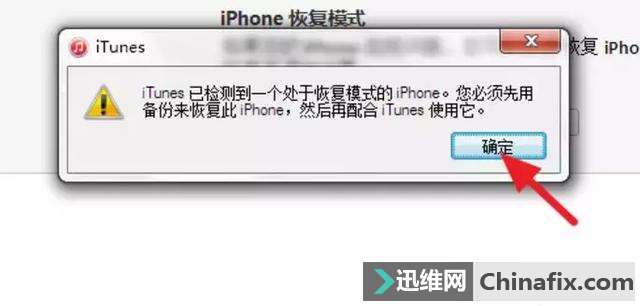

手机忘记密码如何维修  我们按了组合键了以后,然后手机的屏幕就会出现下图这样的logo,说明手机已经正常进入DFU模式了。

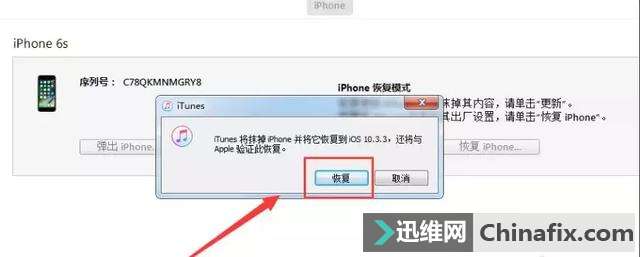

手机忘记密码如何维修  然后我们在iTunes上就可以看到如下图这样的提示,然后我们直接点击 “确定”。

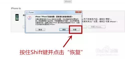

手机忘记密码如何维修  当我们点击“确定”以后,系统就会提醒我们如下图这样的提示(不一样的iTunes版本提示也是不一样的,大致主要是下图两种),然后按住键盘上的 Shift键 同时鼠标点击“恢复手机”或者“恢复”。
手机忘记密码如何维修

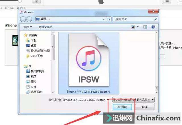

手机忘记密码如何维修  当我们点击了“恢复”以后,然后在打开文件夹以后,我们找到之前准备好的ios固件打开。打开固件以后,系统就会出现图二的提示,然后点击“确定”。
手机忘记密码如何维修

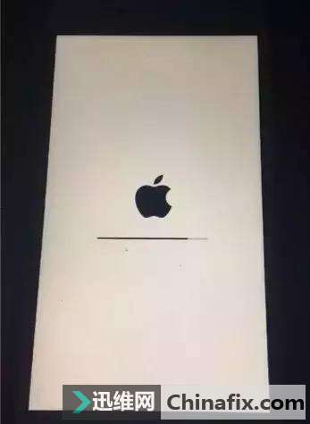

手机忘记密码如何维修  完成以上的步骤以后,手机就开始重新装系统了。在手机装系统的时候,不要关掉iTunes,也不要拔掉手机数据线。
手机忘记密码如何维修  等到手机系统重装完成以后,手机的密码就没有了。是不是很简单呢?看到本文小编的介绍,是不是再也不用但是手机忘记密码了,希望可以帮助到你。
