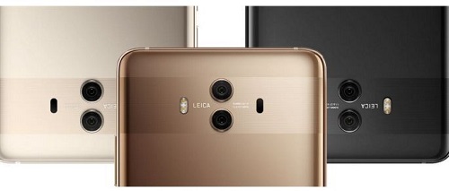

中心线上的对称之美
  智能手机想要卖得好,首先就要做得漂亮。于是,很多手机在设计上都会严格遵循“对称式”设计,将平衡之美发挥到极致。所以,我们才能看到早前无数款手机都喜欢将后置摄像头、闪光灯和后置指纹识别模块放在中心线上。哪怕摄像头一边嵌入了闪关灯,也要在另一边借助其他元素“找齐”,就是要彰显对称之美。

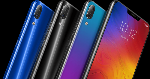

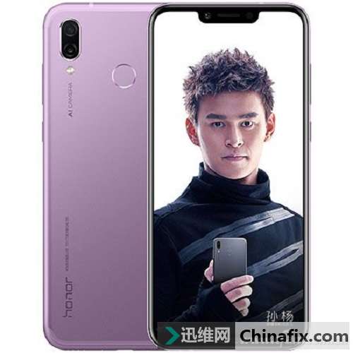

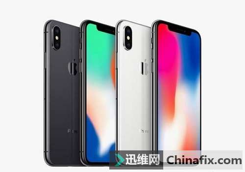

参考借鉴之风起    不得不说,很多国产手机在设计上或多或少都会借鉴iPhone的风格。比如,自从iPhone 7 Plus将两颗摄像头水平排列在后盖左上角后,采用类似设计的Android手机就变得越来越多。同理,iPhone X将两颗摄像头改为垂直排列,这一风格自然也会影响到Android手机的设计。
跟风还必然?探秘手机摄像头流行垂直排列背后的秘密 图3
  但是,除了“蹭热度”以外,摄像头位置的转移和排列方向的差异,也会受到手机内部结构设计的影响。  因内部结构而妥协

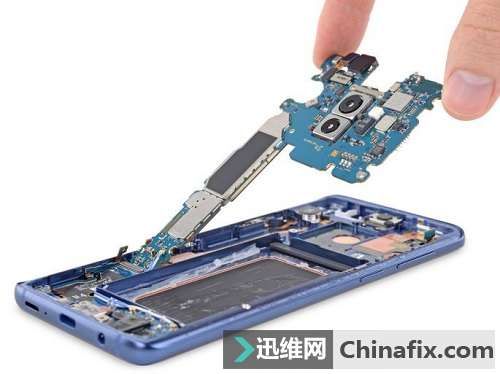

  细心的用户可能注意到了,三星Galaxy S系列家族始终遵循对称式设计,将后置摄像头位于水平中线之上,但是这种居中设计的摄像头也会占用更多PCB主板空间。以Galaxy S9为例,为了给摄像头腾地方,这款产品不得不采用L型的PCB主板,将CPU、内存和闪存等芯片安置在电池旁边的拐角部位。
跟风还必然?探秘手机摄像头流行垂直排列背后的秘密 图4

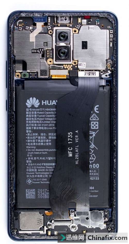

  现在,大家总算弄明白为什么Galaxy S系列的电池容量总在3000mAh到3500mAh左右晃荡了吧?  需要注意的是,并非所有摄像头中置的手机就必须采用L型的PCB主板。以华为Mate 10 Pro为例,这款产品虽然同样是双摄中置,但却通过优化PCB主板布局,同样给4000mAh大电池留下了足够的空间。
跟风还必然?探秘手机摄像头流行垂直排列背后的秘密 图5
  相对而言,将摄像头(特别是两颗镜头)放在手机后盖左上角,可以简化PCB主板布局,更容易确保电池有足够的安置空间。只是,当手机进入“刘海屏”时代后,位于后盖左上角的多颗摄像头到底是水平排列还是垂直排列?这就需要进行更复杂的考量了。

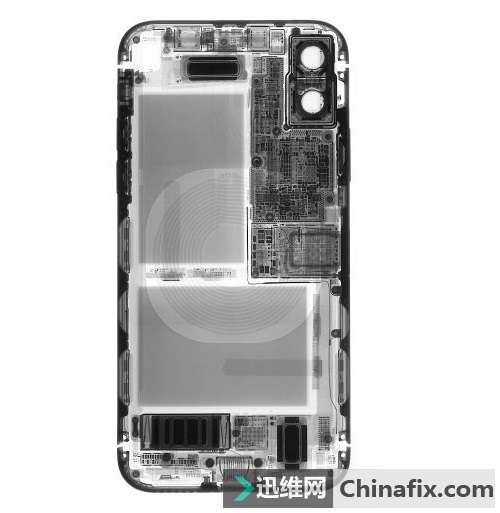

  以iPhone X为例,这款产品的刘海中不仅包含传统的听筒、前置摄像头和光线距离传感器,还集成了额外的红外镜头、泛光感应元件和点阵投影。同时,iPhone X的机身宽度较小,而其后置双摄的传感器尺寸却很大,根本无法水平安置。
跟风还必然?探秘手机摄像头流行垂直排列背后的秘密 图6

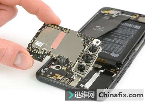

  同理,华为P20 Pro后置三颗摄像头,自然也没有横向排列的空间。所以,这些产品采用垂直排列的摄像头模块就在情理之中了。

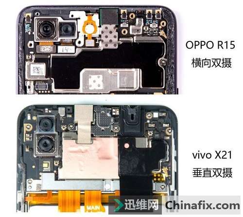

  我们再来看看OPPO R15和vivo X21,这两款产品的后置双摄分别为水平和垂直排列,通过拆机图对比,我们不难发现背后的原因:vivo X21将3.5mm耳机孔放在了手机顶部,而这个单元非常占用主板空间,让X21顶部的元器件变得更加紧凑,所以其摄像头不得不改用垂直方向设计。

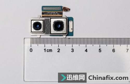

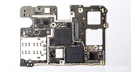

  最后再来看看小米MIX2S,这款产品的后置双摄传感器尺寸达到了30mm,而这款产品为了实现顶部无边框的设计,采用了隐藏式的导音式听筒,并为其在PCB主板上“挖出”了一个U形槽。所以,宽大的双摄模组也没法与其横向共存,也就是MIX2S采用垂直双摄的原因。
