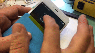

  据报道,在一起正在进行的关于iPhone 6/6 Plus出现的制造问题“Touch Disease”的诉讼中,苹果公司被要求向法庭提供内部测验文件。然而,从苹果公司提供的文件来看,苹果公司早在iPhone 6/6 Plus推出之前就已经知道导致屏幕出现问题的规划缺陷。
  对于iPhone 6/6Plus屏幕触控不管用问题,首先提出“Touch Disease”看法的专业超级网站iFixit认为,导致iPhone 6/6 Plus屏幕出现闪烁灰条问题的原因不在屏幕本身,而在于手机逻辑板的两块触控板控制器芯片,即Touch IC芯片。这两块芯片的功能是处理用户在屏幕上的操作并反馈给操作系统,若出现问题,系统则无法接收到用户的操作指令。
苹果公开承认:发布前就知道iPhone 6系列存在屏幕触控不管用问题 图
  具体来说就是,在iPhone 6/6 Plus中,Touch IC芯片是通过一系列很小的焊锡球连接到逻辑板的,如若手机在运用过程中稍微弯曲,这些焊锡球就有可能会出现裂缝,连接不到逻辑板,并因此而造成“Touch Disease”的问题。
  而负责审理此案的法官露西·科赫(Lucy Koh)也证实了这一点。该法官表示,“在内部测验后,苹果公司认为通过底部填充(underfill)方式来搞定由触控屏规划缺陷导致的问题是必要的。底部填充技术被用来防止芯片的性能受到手机弯曲等外界原因影响,因为它加强了逻辑板与芯片的连接。”
  苹果对此回应称,底部填充技术被用来防止芯片的性能受到手机弯曲等外界原因影响,所以这不如何维修。但有趣的是,苹果公司在2016年5月的时候通过改进生产工艺搞定了此Touch Disease问题。但直到该事件爆发数月并引起大量关心之后,苹果公司才上线了一个维修计划。
