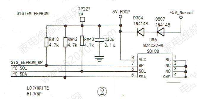

        提示:ZLS59机芯彩电进入总线的方法如下:顺序按下遥控器上的莱单、情景模式、标准模式、上、右、右、0、8、1、6。长虹ZIS59机芯彩电的EPROM电路如图2所示。UM6的①~④脚接地,⑤、⑥脚为I2C总线通道,I2C总线分别通过电阻RM42、RM43接在⑧脚供电上,以保证总线的驱动能力。⑦脚(WP)为写保护脚,只有在对EPROM写入数据时,⑦脚才为低电平,其他状态下⑦脚应为高电平.如果⑦脚电平异常,则会出现不开机故障。
       例1:收到其他维修同行的一台UD58B600ID彩电(ZLM5OH-iS机芯),开机后提示“新版本升级”,用户点击“升级”后中途关机,重新开机却不能启动,指示灯闪烁。故障原因分析:液晶彩电在上电后开关电源工作,供电给主板,时钟振荡、复位电路工作,CPU启动,复位完成后运行BOOT(启动)程序,控制系统初始化,随后系统会自动启动输出开机信号,开关电源及主板上的所有供电网络工作,CPU通过总线检测FLASH.DDR及EPROM连接端口,如果上述一切正常,系统会读取EPROM中的开机信息,返回到待机状态。在上述过程中,若存储器有故障,整机便无法进入正常的待机状态,指示灯闪烁。
       另外 ,在升级中不能对整机进行操作或断电,否则会出现系统读取数据中断,引发死机现象。实修时,先将存储器UM5(24C32)⑤脚、⑥脚短接,让系统阻断与EPROM通讯,上电后能正常开机,说明FLASH块与DDR无故障,故障在EPROM组成的电路中。替换EPROM,并将短接线取消,整机工作正常,故障机修到这里,终于修好值得探讨。。

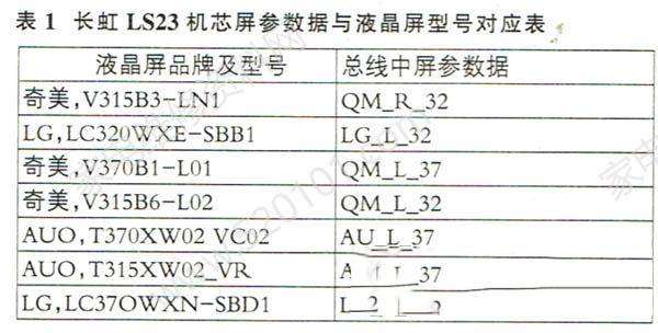

     例2:收到其他维修同行的一台长虹LT37710 (L11)型液晶彩电(LS23机芯),开机后屏幕不亮,声音正常。故障原因分析:上电测得主板供电电压均正常,逆变器上的ON/OFF电压为正常值5V,但背光亮度控制( EPWM )脚始终为0V,且逆变器上的蓝色指示灯亮一下熄灭。换用同型号逆变器后故障依旧,说明故障因主板引起。
       该机用LC370WXN-SBD1屏,具有OPC功能。若存储器U14中的屏参数据变化,使主板与逻辑板和逆变器不对应,也会出现本故障。换上一只空白存储器24C32后开机,,屏上出现光栅,但图像异常。进入总线,选中"System" ,再进入其子菜单,调整"PANEL TYPE"后数据为"IG L 37”,故障机修到这里,终于修好值得探讨。。该机芯使用屏与屏参对应表见表1。

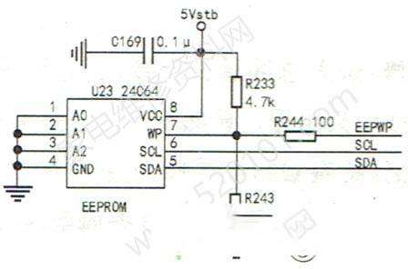

        例4:收到其他维修同行的一台长虹ITV42820F型液晶彩电(LS20A机芯),花屏。故障原因分析:进入总线调试屏参,图像正常,但关机后再开机故障又出现,显然故障原因是EPROM存储器不记忆。检查U23的⑤脚.⑥脚外围的总线通道,没发现故障。测量存储器U23各脚电压,发现⑦脚电压始终为0V,经查电阻R233已开路,如图3所示。更换R233后故障机修到这里,终于修好值得探讨。。
