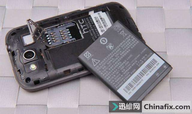

  智能手机电池充电需要经历的三个阶段,恒定电流预充电、恒流调节模式和恒定电压充电。而要想提升锂电池的充电速度,就必须在“恒流调节模式”下加以改进。以Android系统手机为例,早期产品的电池容量普遍在900mAh~1500mAh之间,而标配充电器的输入参数也多以5V/1A为主,最高可以实现5W的充电功率,完全充满电力需要2.5个小时到3个小时之间。

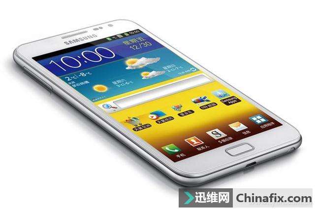

  随着大屏手机开始流行,电池容量也纷纷突破2000mAh大关,但随之而来的则是充电耗时的延长。以三星第一代Galaxy Note(i9220)为例,这款产品武装了当时最大的5.3英寸屏幕,电池容量也达到了2500mAh,但充电器规格依旧是5V/1A,所以其充电时间长达4.5小时左右。长此以往,当手机电池容量达到3000mAh甚至4000mAh时,难道就必须整宿充电了吗?

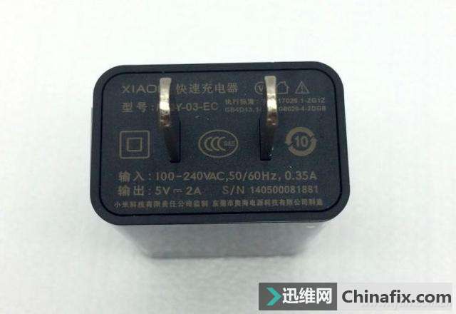

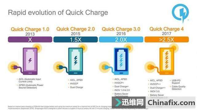

  高通是最早认识到这个问题的芯片供应商之一。早在2013年高通就提出了“快充技术”的概念,Quick Charge 1.0(下文简称QC1.0)就此诞生。QC1.0通过提升输入电流来提升充电效率,支持5V/2A即最大10W的充电功率,突破了USB-IF关于USB Battery Charge 1.2协议1.5A的电流上限,符合“低压高电流”方案的定义。同一年,华为在第一代Mate手机身上也引入了“快充技术”概念,同样支持5V/2A输入,3.5小时以内就可将4050mAh电池充满。
  可以说,5V/2A是智能手机快充技术道路上的一个关键节点,它让手机在电池变大的同时充电等待时间也变得不再难以接受。然而,随着智能手机纷纷以5V/2A充电纳入最低标准时,10W充电功率就不再符合“快充技术”的定义了,并慢慢沦落为“普充”甚至“慢充”。

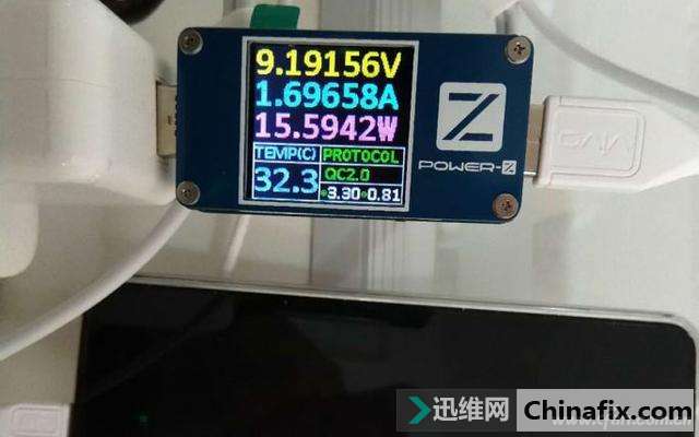

  2013年,高通在QC1.0的基础上提出了QC2.0的概念,将“高压低电流”方案进一步升华。可以说,QC2.0是快充技术历史上普及度最高,影响力最大的标准,哪怕是三星2018年度旗舰Galaxy S9采用的依旧是5年前诞生的QC2.0。
  QC2.0之所以影响深远,是因为它无与伦比的兼容性。Micro USB是智能手机的标配,但它受制于物理接口的限制,一旦超过2.5A的电流就容易出现损毁。市面上随便买一根廉价的Micro 数据线,其安全电流耐受范围也是不大于2.5A。
  QC2.0聪明的地方就是绕过了Micro USB接口和数据线的制约,只是通过暴力地增加输入电压来提升充电速度。

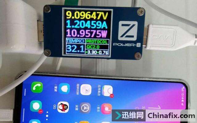

  简单来说,QC2.0通过USB端口的D+和D-两个信号实现通讯和调压,新增对9V、12V和20V(用于平板电脑,非常罕见)电压的支持,最大支持9V/2A和12V/1.5A即18W的充电功率( 极少数设备可短时间实现12V/2A即24W的充电功率,但因发热问题而无法持久),并向下兼容传统的5V/2A输出。这意味着QC2.0充电器可以适配更多老旧手机和数码设备,也能抵消劣质/较长的充电线带来的电压损耗,从而保证充电的效率。
  出于安全和经济利益上的考虑,高通还为QC2.0制定了更为严苛的认证规则:手机端内集成的电源管理IC可以动态检测电池电量,根据预置方案决定所需的充电电压,并向充电器端发出升压或降压的信号;充电器端也需要集成专用的识别IC,用于和手机内电源管理IC相互认证。认证成功则“握手”,并按照手机端发出的升压或降压的信号实时调整电压参数。如果认证失败则“撒手”,保持默认的5V输出。

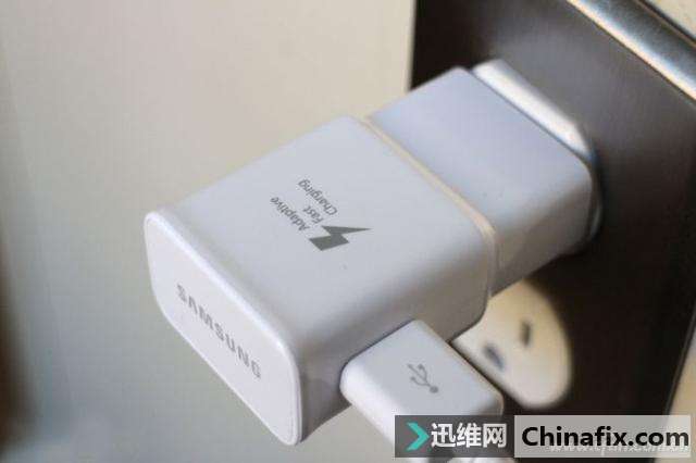

  作为高通的最主要竞争对手,联发科在高通提出QC快充技术技术不久,也推出了自家的Pump Express(下文简称PE)快充技术技术,而随后的Pump Express Plus(PEP)则对应QC2.0,至于PE和QC的最大不一样是前者改用VBUS上的电流脉冲来进行通讯和调压。除了联发科,华为也拿出了Fast Charger Protocol(FCP),它们的共性是所有基于“高压低电流”方案衍生而来,而三星Fast Charge、vivo的双引擎闪充和魅族MCharge等品牌主打的快充技术技术,则大都是基于QC或PE方案的“马甲”。
  手机厂商对自家的快充技术技术起名字(如Fast Charge和MCharge)是为了便于宣传,而芯片商推出各自的快充技术技术则是为了“圈地”,比如QC、PE和FCP等技术原理完全相同,硬件端理论上是可以相互兼容的,只是因为“握手协议”不一样,需要和指定授权的充电器(包括充电宝)搭档才能激活快充技术。

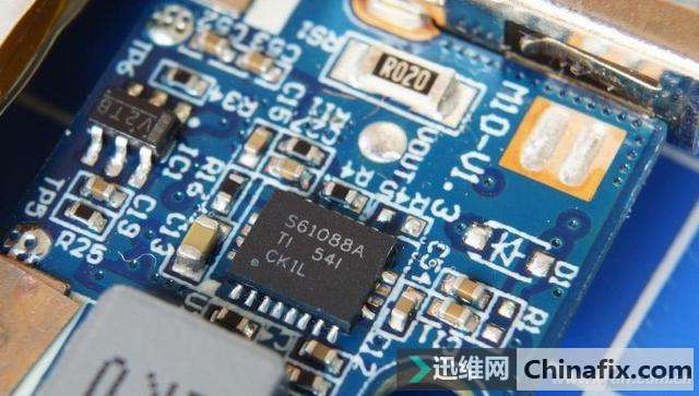

  高压低电流快充技术方案虽然兼容性出色,但它却存在一个致命的问题,充电器端输出的电压再高,进入手机端后也需要转换成与电池匹配的电压(约4.0V)。这就导致输入电压越高,转换效率越低,而损失的功率将会被转换为热量,从而影响到手机的安全和稳定性。
  因此,很多安卓手机厂商虽然采用了QC2.0快充技术技术,但标配充电器却仅支持9V/1.5A或12V/1.2A,远远低于QC2.0的理论最大值。同时,无论是QC2.0、PEP还是FCP,只有手机处于待机(黑屏)状态时才能“满血充电”,一旦手机亮屏后,充电功率就会下降到10W左右,其初衷就是降低发热避免隐忧。

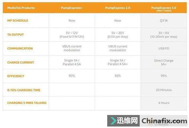

  与此同时,高通和联发科在2015年还先后祭出了QC3.0和PE2.0快充技术技术,它们和上代QC2.0/PEP相比,输入电压不再是非A即B(暴力地在5V/9V/12V等整数间直接切换),而是允许输入电压在3.6V到12V之间,以200mV(QC3.0)或500mA(PE2.0)为步进单位进行微调,在充电速度和发热对应的曲线中找到最合理的那个节点,弥补高压低电流快充技术方案转换率偏低的耗损和发热。

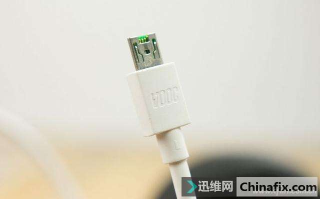

  提到低压高电流快充技术方案,OPPO算是扮演了开拓者的角色。早在2014年,OPPO就推出了“VOOC闪充”并将其使用在旗舰Find7身上。VOOC闪充最大的特色就是支持5V/4.5A输入,充电功率可达22W,30分钟就可将电池从0恢复到75%,并造就了“充电5分钟,通话2小时”的经典广告台词。
  低压高电流快充技术方案的优势还体现在可靠性上:由于输入电压和电池电压相差不多,所以几乎没有电压转换的过程,快充技术时只有很少的功率被转换为热量,主要的发热源也从手机端转移到了充电器端。因此,哪怕手机处于亮屏状态,依旧可以进行满血快充技术(即所谓的“边玩边快充技术”),只有在玩游戏手机热量上升时才会降低充电电流。

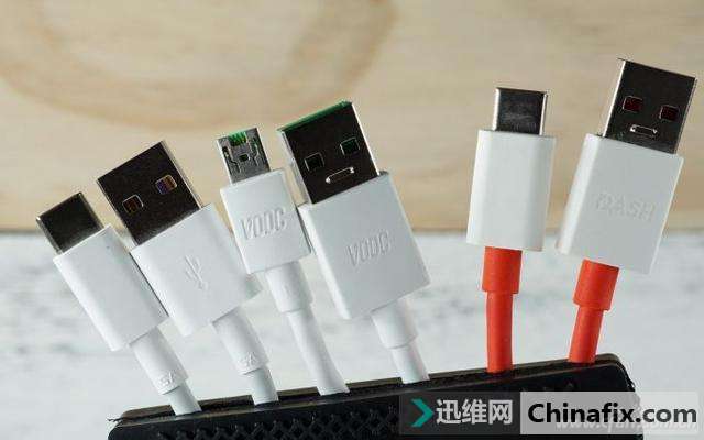

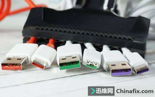

  可惜正如前文所说,标准的Micro USB接口和数据线都无法安全承载超过2.5A以上的电流。所以,OPPO重新为VOOC闪充定制了与众不一样的硬件:7针Micro USB接口(标准Micro USB只有5针,多余针脚起到协议识别和大电流传输的作用)、8金属触点的电池、相对应的内部MCU电路以及专用的充电器。
  由于实现VOOC需要较高的物料成本,所以这种低压高电流快充技术方案并不被业界看好,在未来的很长一个时期内只有OPPO孤军奋战。随着USB Type-C接口标准的出现,低压高电流快充技术方案普及的契机出现了。

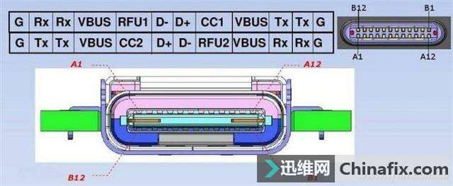

  USB Type-C接口内部拥有24个针脚,可以识别更为复杂的认证协议,并支持最高100W的充电功率。同时,USB Type-C数据线普遍可以承载3A以上的电流,一些品质较高的数据线甚至支持5A或更高,困扰VOOC闪充的接口线缆问题就这样被搞定了。
  于是,OnePlus带来了Dash闪充(5V/4A,如OnePlus5T)、华为实现了SuperCharge超级快充技术(5V/4.5A,如Mate 10),魅族也推出了mCharge4.0(5V/5A,如Pro7 Plus)。如果这些由手机厂商主导的快充技术技术还说明不了什么,那高通和联发科的态度则可让快充技术技术的未来更加明朗。
VOOV、Dash和SuperCharge快充技术接口对比
  高通和联发科在2016年分别发布了旗下最新的QC4.0和PE3.0技术,除了兼容USB PD(谷歌强制要求)以外,所有引入了低压高电流快充技术技术。其中,高通QC4.0取消了12V电压档,最大支持5V/5.6A和9V/3A输出,电压支持以20mV为单位进行微调。
  随后发布的QC4.0+则加入了双充装置(通过一个电源管理集成芯片可以将电流分成两半,使芯片散热速度加快从而减少充电所需时间)和智能热平衡功能(自动让电流选择双充中温度较低的路径,让设备在快速充电的同时保持低温)。联发科PE3.0支持的电压范围在3V到6V之间,同样能以20mV为单位进行微调,而输出电流最高可达5A,最高充电功率可达30W。

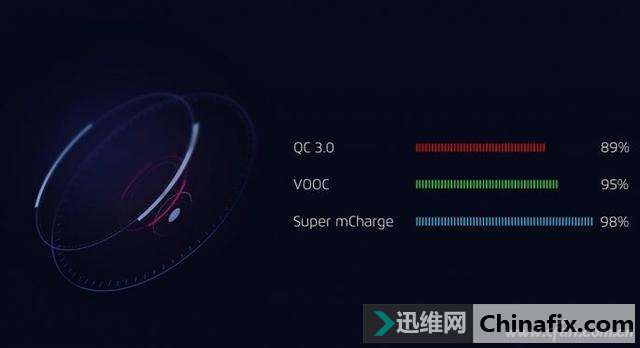

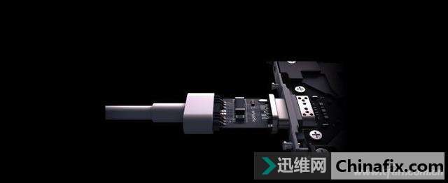

  比如,魅族就曾在2017年的MWC大会上展示了旗下第三代快充技术技术——Super mCharge,它支持11V/5A高压直充,最大充电功率可达55W!它的背后是电荷泵原理,内部IC只有两组电路,转换效率高达98%,全新定制的安全电芯可以做到800次循环充放电后依然拥有 80%以上容量,足够用户正常运用两年左右。
  但是,Super mCharge需要重新定制数据线和USB端口,至今还停留在概念阶段,并没有实际产品将其猎装。
