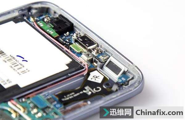

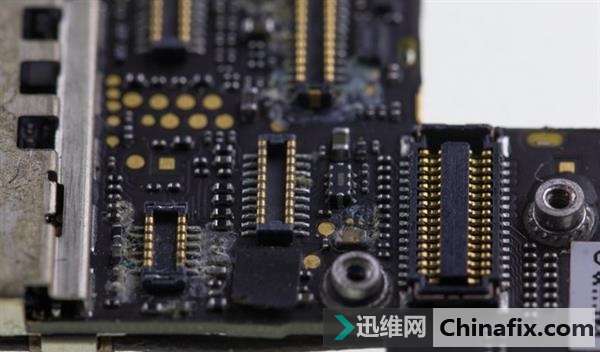

  或许你会问为什么进水的危害会这么大?为什么不能修?就拿我之前因为进水报废的iPhone 4S为例,当你把这款进了水的机器拆开,你会看到连接器的位置已经产生了黄绿色的固体物质,这是因为这个部位经常会有大电流通过,而由于这里的密封性不好,所以当益导电的液体接触到了这里,那么势必会产生短路,烧坏连接器产生氧化物质。
  而短路对内部电路的影响是巨大的,它不仅会烧坏连接器,而且也有很大的几率造成与它相连的其它芯片或者元件损坏。要知道这些主板上的元件都是经过了机器复杂的工艺才贴在上面的,对于那些小作坊式的维修店根本无法处理,即便是一些厂商的售后也不具备维修主板电路的条件,它们普遍的做法就是直接更换主板。

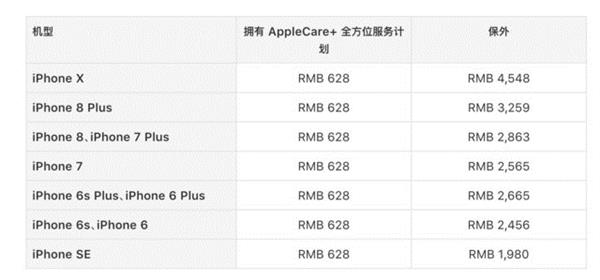

苹果官网对iPhone屏幕或者电池以外维修费用的报价
  然而悲剧的是,绝大部分的手机厂商是不将机器进水作为免费维修服务条款里的,也就是说你需要支付高昂的主板更换费用,才能将手机修好。以iPhone为例,据笔者了解,苹果官方对屏幕损坏以及电池更换有明确的定价,可以从官网上查到,而其它部位的损坏苹果也给出的保外维修费用,但价格惊人,例如iPhone X的维修费用高达4548元,足矣买台顶配8GB内存256GB存储的小米MIX 2S了,即便价格最便宜的iPhone SE的维修价格也达到了1980元。所以大家其实除了防止机器跌落导致碎屏以外,更应该小心的是不要让机器进水,否则付出的代价将是巨大的!

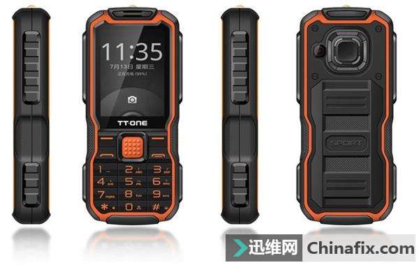

  其实谈到手机防水技术,相信大家并不陌生,从功能机时代走来的人一定都听说过三防手机, 它们自成一派,外表肌肉感十足,设计的十分大胆且厚重,一般都是采用橡胶与塑料材质,因为这两种材质既能够保证较强的抗磕碰能力又具备良好的密封性,但它们的缺点也十分明显,就是体积大且厚重,外观很难符合主流审美的标准。

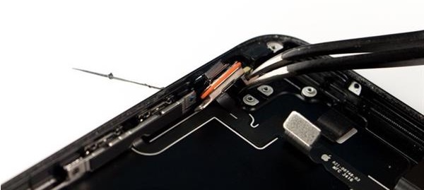

iPhone 7Plus静音键内部的橙色橡胶密封圈

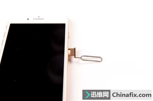

iPhone 8 Plus SIM卡槽颈部的黑色橡胶密封圈
  以我之前拆解过的iPhone机型为例,它们具备IP67级别的防尘防水等级,而为了做到这一点,它的按键键帽,数据接口部位以及SIM卡槽内部都嵌入了一圈橡胶圈,它们的高度比附着的材质更高一些,从而当进入机身的开孔部位时,这高出的部分便可以挤压在元件与机身开孔之间,将内外隔离,起到防水的作用。而这一圈橡胶并不是随随便便就能制造出来,而是需要配合元件上进行精密加工的槽位,以极小的厚度误差将橡胶圈生产出来。

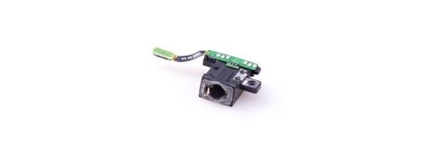

三星S7耳机接头表面采用液体硅胶注射成型技术
  除了采用橡胶圈密封外,有些厂商还尝试采用新的材料技术进行密封。例如三星在近两年的S系列手机上采用液体硅胶注射成型技术将元件“挤压”在机身上,而非嵌入进机身。

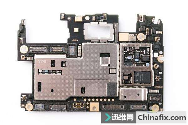

  但是将外部开孔堵住就够了吗?目前的密封技术会随着手机使用时间的增长,密封的能力势必会降低。那么万一手机还是进水了如何维修?这便涉及到了手机内部电路的防水。目前笔者了解到的手机内部防水方式包含将裸露电路进行点胶,在连接器四周设计包围密封泡棉,对电路镀一层纳米防水膜,这些措施可以有效降低手机进水后内部发生短路的风险。但采用这样设计的厂商却不多,国际上苹果iPhone 6S以后的机型上采用了,国内仅有OPPO与vivo的部分高端机型上采用了。
