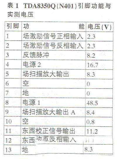

        仔细观察图像,发现不抖动时图像有些偏大,问题会不会出在枕校电路上?该机枕校由场块TDA8350Q的11~13脚完成,如图1所示。开机,测得枕校电压为15.2V,有点偏低;断开TDA8350Q的11脚,图像无变化,枕校电压还是15.2V,看来问题就出在枕校电路中。经查稳压二极管VD401A反向漏电。该管型号为BZD23-C33,应该是一只33V稳压管,且功率较大。因是上门维修,工具箱里没有这个零件,于是用两只18V/1W的稳压管串联后代替。开机,图像行幅正常,上部抖动的毛病也消失了。
        此时测得TDA8350Q各脚电压见表1。
