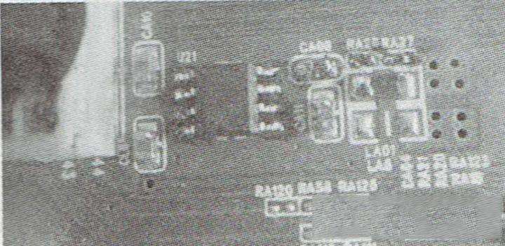

摘要: 收到其他维修同行的一台长虹3D32A7000i型液晶电视,声音正常,无图像,满屏竖线,如图1所示。因为有声音,所以把检修的重点放在逻辑板或屏上。通电二次开机,首先测试上屏电压,如图2所示,发现上屏电压控制管U21(4803A) ...
    收到其他维修同行的一台长虹3D32A7000i型液晶电视,声音正常,无图像,满屏竖线,如图1所示。因为有声音,所以把检修的重点放在逻辑板或屏上。通电二次开机,首先测试上屏电压,如图2所示,发现上屏电压控制管U21(4803A)的输入端电压为12V,而输出端电压只有10.96V。断电,测试逻辑板上12V供电处并没有短路现象,判断8脚贴片封装的P沟道管U21内阻变大。4803A的主要参数:30V、4A、2W,D、S极间导通电阻为65mΩ。更换U21后试机,故障机修到这里,终于修好值得探讨。。
