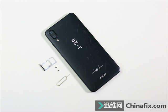

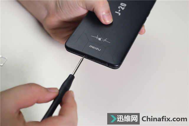

  魅蓝为歼20定制版带来全新的后盖工艺,多达15道工序勾勒出内敛纹路,微米级凹槽赋予它更为奇妙的手感体验。机身整个背面也采用定制化脉宽,频率等参数的镭雕工序,配合抽象的极简规划。无论从外观还是实际握持感,都有着极佳的表现。我们先逆时针拧下机身底部两颗螺丝。
  取下底部螺丝后,我们运用卡针取出SIM卡槽,魅蓝E3 歼-20定制版为三选二卡槽。支持双卡双待,全网通,同时支持最高128G内存卡扩展。

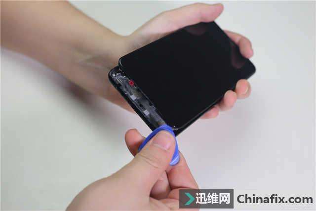

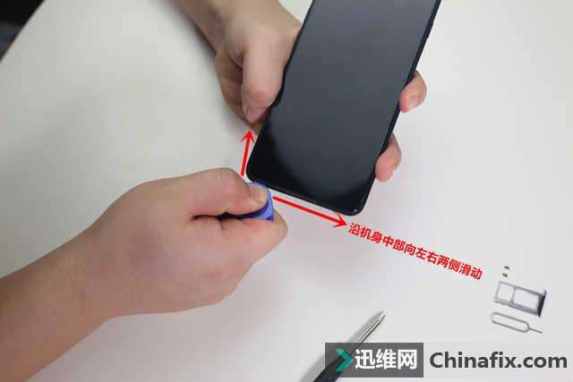

  魅蓝E3底部运用卡扣式拆合规划,并运用密封胶进行防水密封,所以在拆解时,尽量对机身底部边缘进行热烘枪加热,避免暴力拆解而对机器造成划伤与损伤。
  在拆解时,我们要注意,魅蓝E3在手机两侧均有卡扣。在拆解时,轻提手机,当听到两声卡扣脱落声音时,抬起屏幕完成屏幕与后壳之间的拆解。

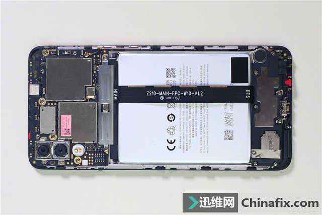

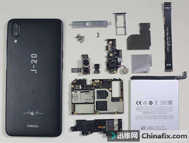

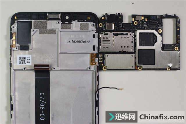

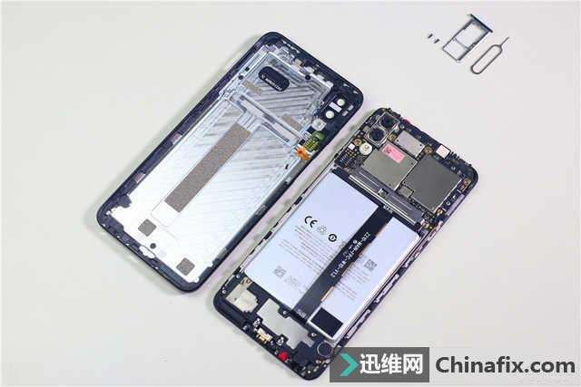

  拆开后壳我们不难看出,魅蓝E3整体布局规整,紧密。为保证较好的电池续航时间,电池占据了机身较大空间。主板占据空间面积也相对较大。主板底部为振动马达和扬声器。整体主板做工良好,布局缜密。

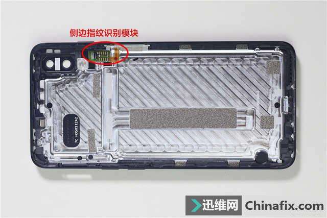

  从后壳中,我们首先可以看到侧边指纹识别技术模块。为了让机身正面和背部有更好的整体感,魅蓝E3采用侧边指纹识别技术。模块依旧运用触控片的方式与主板相连,10通道保证了指纹数据的传输速度、让魅蓝E3在运用这种特殊的指纹模块后,依旧能保持0.2s的解锁速度。
  放大主板部分来看,整体布局紧密不紧凑。整体依然采用三段式规划,其实从这里我们不难看出,魅蓝E3摄像头元件布局的原因。

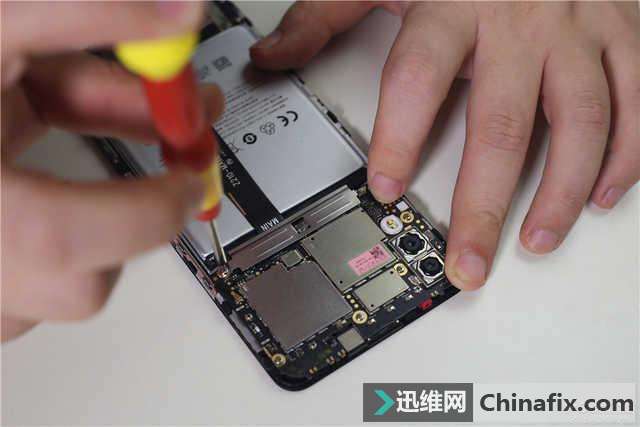

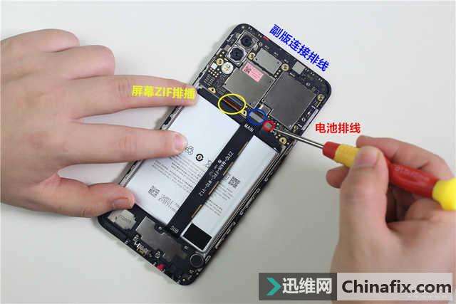

  接下我们拧下排线固定盖板,在拆卸盖板过程中,每颗螺丝上都有防拆胶,所以私自拆解的小伙伴们要注意了,保修期范围内不要私自进行拆解。
  在拆解时,我们要注意。首先拆除电池排线,避免因经典原因造成短路从而伤害到手机主板。其次,我们拆除屏幕ZIF排插,值得注意的是,拆解ZIF排插时我们要向屏幕底部方向抽出,而不是提起。因为副版排线底部未进行拆解,所以只用轻提顶部排线即可。

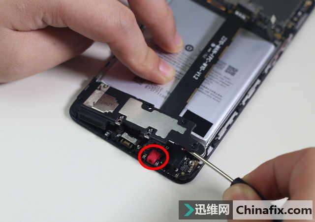

  在拆解底部时,我们需要注意,要避免红色限位保护套的遗失,该机同时采用触电式扬声器模块,然后自右侧轻提即可。不过从这里可以看出,扬声器占据了底部三分之一的空间范围,供应商为乾德电子(LCN),同时加入了固定盖板。

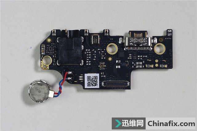

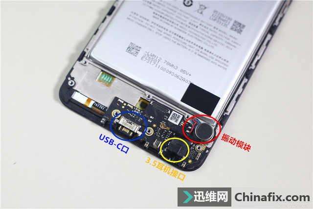

  尾插部分,魅蓝E3配备了20W mCharge快充技术,低温高效进行充电,仅30分钟即可完成53%电量注入,温度比上一代降低了4.2℃。并且,魅蓝E3依旧保留3.5毫米耳机接口,保留耳机接口渐渐也成为大众用户选择手机的原因之一。振动马达与副板进行焊接并通过粘贴方式固定。
  底部整体做工规整,但是底部没有加入对边框,耳机口,充电口的密封性生活防水的保护。

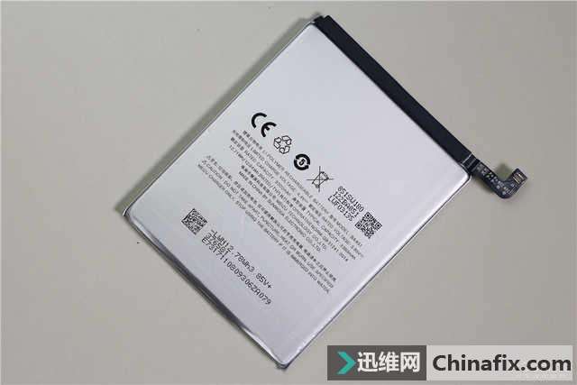

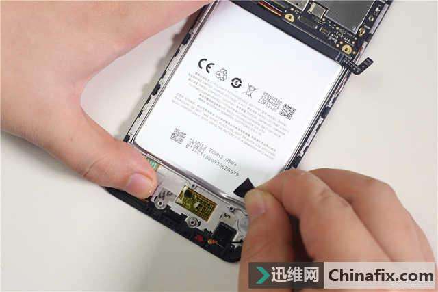

  在拆解电池时,我们发现,魅蓝E3贴心配备电池拉手;在更换电池时可轻松提起,保证电池不变形。在这里吐槽一下iPhone,在更换电池时,只能通过塑料片翘起电池进行拆卸更换,拆下电池后原电池严重变形。
  魅蓝E3电池容量为3360mAh,搭配cold mCharge 20W快充技术 30分钟完成53%电量注入。电池提手的配备,轻松拆解电池,保证电池在拆解后不变形,仍能继续安装运用。

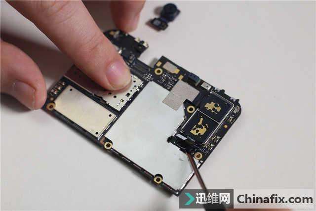

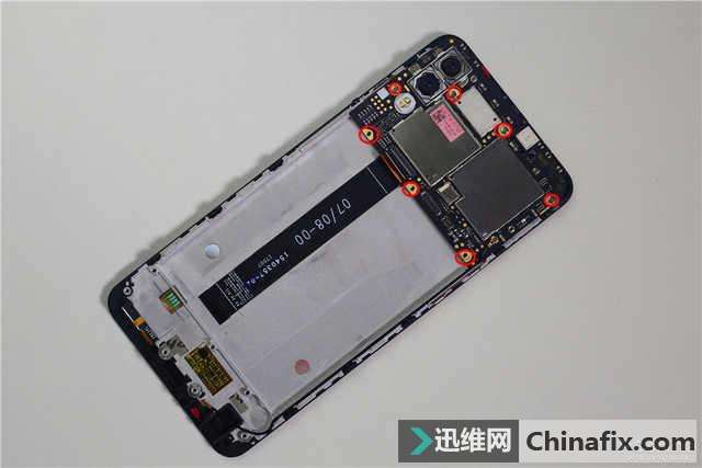

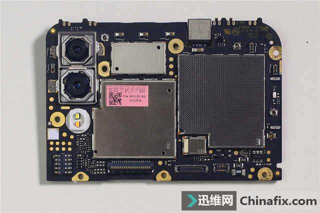

  在完成副版和电池拆解后,我们重点详细对主板部分进行拆解;在拆解主板时,我们要注意固定螺丝布局位置,同时注意小心取出屏幕排插。
  魅蓝E3主板元件布局相对规整,主板元件布局紧密不紧凑,保证了有效的散热。其主板占据较大位置空间,既能保证良好散热,又能其他硬件拥有良好的布局位置,从而达到最优处理效果。

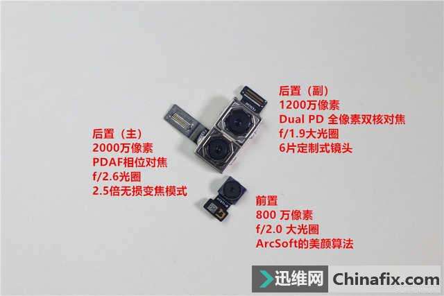

  首先,我们对摄像头元件进行拆解,可以看出的是,魅蓝E3摄像头采用竖直顺序排列,四周均有固定限位模块,保证其对摄像头进行更好的固定效果。在拆解后置谁想头时,因其固定较为牢固,所以较难拆解。
  魅蓝E3配备旗舰级副摄,索尼IMX350,带来自更自然的硬件级双摄虚化效果。同时配备2.5倍无损变焦,搭配Flyme专业的相机模式,呈现极佳拍摄效果。同时,前置800万像素,加入ArcSoft美颜算法,搭配f/2.0光圈,自拍有着极为不错的表现。

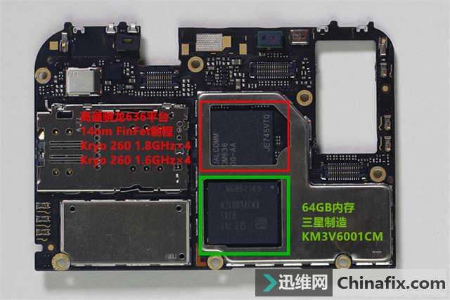

  魅蓝E3采用了高通的636移动平台。这颗SoC的处理器部分运用了4个kryo 260半定制大核,频率为1.8GHz,主要应付高负荷使用;此外还运用过了4个kryo 260半定制小核,频率为1.6GHz,主要应付日常使用。GPU部分为Adreno 509,应付主流游戏不在话下。

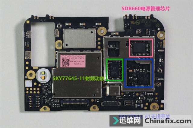

  拆掉主板正面保护罩可以看到三级核心芯片。对应颜色分别为:SDR660电源管理芯片;SKY77645-11射频功放;SKY77912-61无线开关。
  总的来看,魅蓝E3的整体拆解并不复杂,可能在拆下手机后盖时要多费些功夫,再拆解侧面指纹排线时,也一定要小心。紧密的布局,良好的散热;都是魅蓝E3的优点,希望魅蓝能把歼20这种扎实的做工品质继续传承下去。
