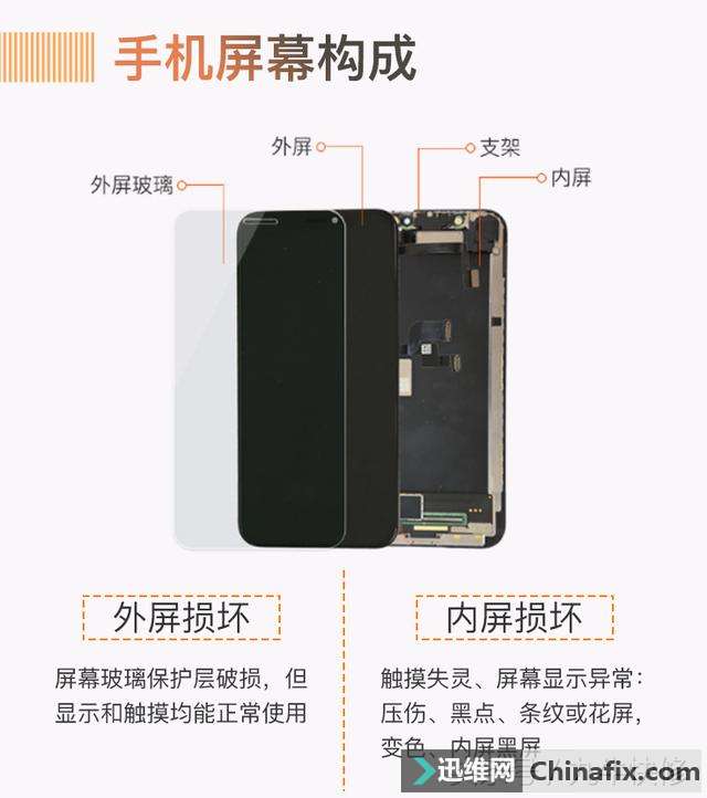

  接下来,小编向大家普及一下关于手机屏幕的一些常识及问题问题。
  现在手机市场上的手机大部分是触摸屏的,那么它的屏幕就是由触摸屏和显示屏组成的。触摸屏就是我们一般所说的外屏,显示屏就是内屏。内屏包括显示板,背光板、触摸板;外屏即为一层玻璃。
那些关于手机屏幕你不知道的事 图
  手机屏幕破碎的话,一般有以下几种情况和搞定方式,如果显示和触摸都正常,则只需要更换外屏,如果显示板或触摸板一项不正常就需要更换内屏。
  1. 外屏碎,显示和触摸正常,只需换外屏
  2. 外屏碎,显示正常,触摸不正常,内外屏都需换
  3. 外屏碎,显示不正常,触摸正常,内外屏都需换
  4. 外屏碎,显示和触摸都不正常,内外屏都需换
  5. 外屏正常,显示正常,触摸不正常,换内屏
  6. 外屏正常,显示不正常,触摸正常,换内屏
  7. 外屏正常,显示和触摸都不正常,换内屏
