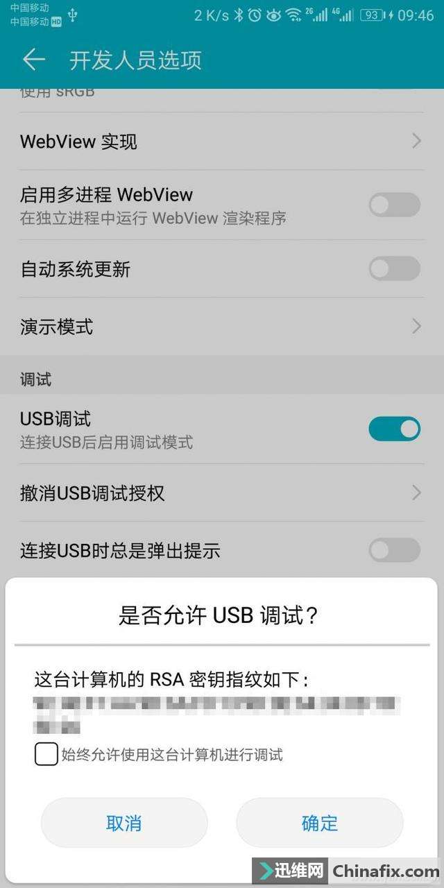

  在手机上安装并运行黑域,在向导的运用界面点击“进入黑域”,此时会弹出提醒我们进入开发者选项并打开USB调试模式的窗口,按照提示打开这些选项。
  开发者选项默认是隐藏的,需要连续点击系统设置关于手机的系统版本一栏才能激活。与Win 10系统相连时电脑会自动下载ADB驱动,其他Win系统版本的电脑可以通过豌豆荚等软件安装驱动。运用USB线将手机和电脑相连,在弹出的对话框中选择允许这台计算机调试手机。

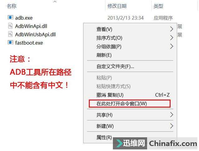

  在电脑端的资源管理器进入ADB工具所在的目录,按住键盘的“Shift”键,然后鼠标右键单击文件夹的空白处,此时弹出的菜单中有一个“在此处打开命令窗口”的选项,点击它就能进入CMD命令输入窗口。

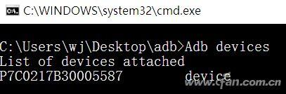

  在CMD窗口中输入“Adb devices”回车,如果返回的结果为一长串字符和devices提示,说明安卓手机已经成功地以USB调试的形式连接到了电脑中。

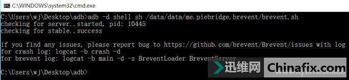

  接下来输入“adb -d shell sh /data/data/me.piebridge.brevent/brevent.sh”回车,如果出现相似下图的提示,就说明黑域已经成功激活,而手机端的黑域APP也会自动进入高级设置界面。

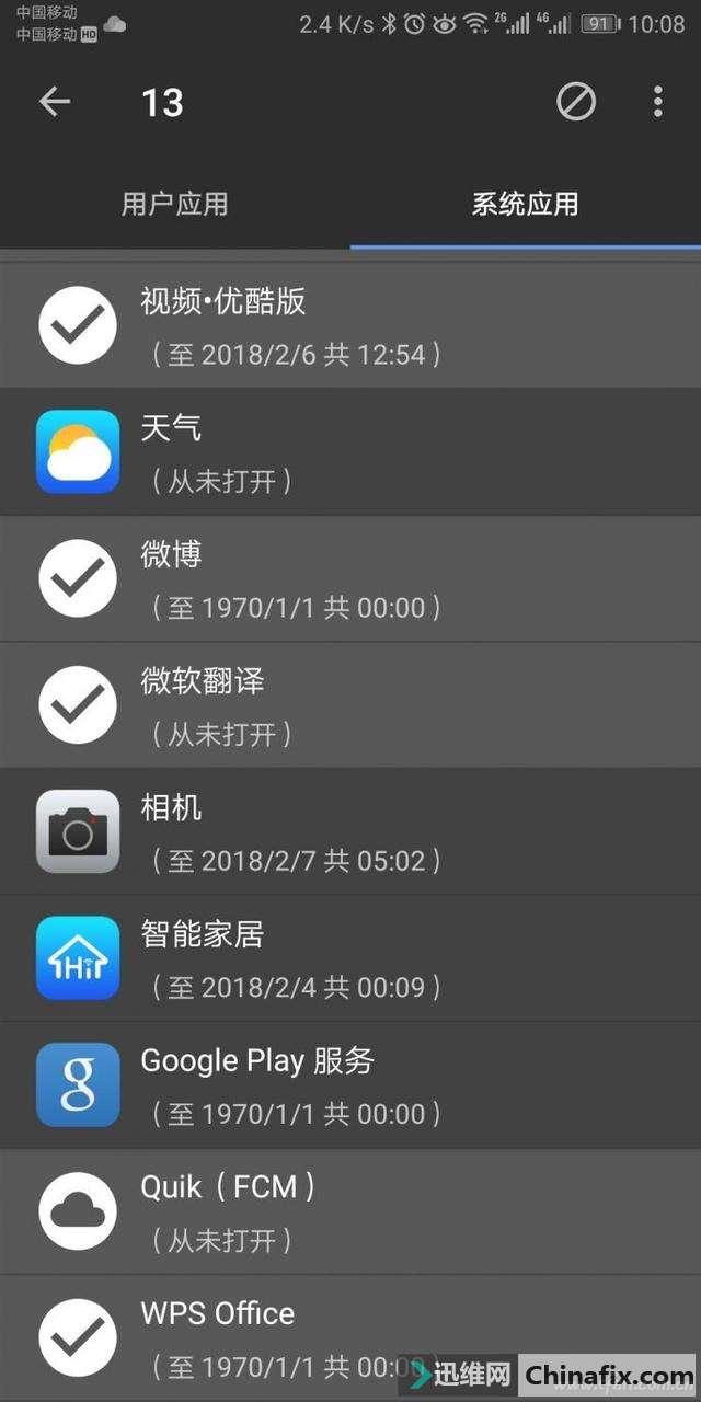

  黑域APP将使用分为“用户使用”和“系统使用”,我们可以限制所有非关键的APP(如新闻类、购物类、视频类和工具类)自启和关联唤醒。具体的方式是批量点击对应APP的图标,再点击软件右上角的禁止图标,这些APP就所有被关进了黑域。

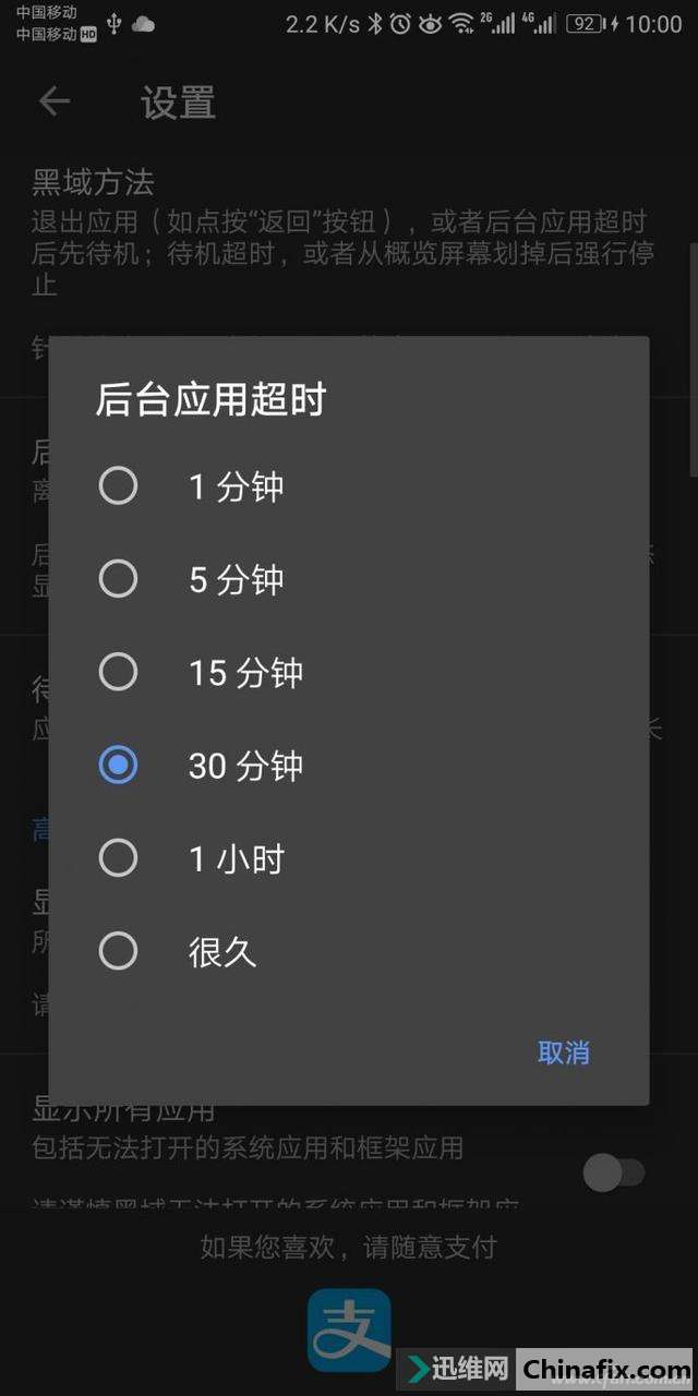

  黑域这个APP的特点是,不会处理非“黑域清单”内使用。但是,凡被列入黑域列表的APP,在运用完退出后(如按“返回”),黑域就会待机它;当待机超时(时间可以自行修改),或是被我们彻底关闭后(如点击APP中的“关闭使用”按钮,或是在多任务窗口中划掉),黑域就会强行停止它,今后无论它被任何使用关联唤醒,黑域都会第一时间强行关闭它,除非是用户自己手动运行它。

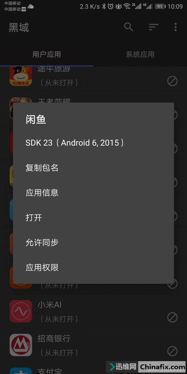

  问题来了,比如你正在闲鱼里卖东西,将闲鱼关进黑域不就无法第一时间收到买家的留言,影响交易了吗?没关系,如果有需要接收通知的APP被关进了黑域,只要点击它并设置为“允许同步”就好。打开“允许同步”的使用不会被待机;有通知或在后台运行时,不会被强行停止。

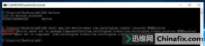

  对没有ROOT权限,特别是Android 8.x系统手机而言,黑域用起来的限制比较多。如果你觉得麻烦,小编还推荐大家尝试“冰箱”,新版本的冰箱同样无需ROOT,只需要将手机与电脑连接,按照上文运用ADB工具的教程,只是ADB命令变成了“adb shell dpm set-device-owner com.catchingnow.icebox/.receiver.DPMReceiver”。输入上述命令,只要返回字符串中包含“Success”就代表激活成功。

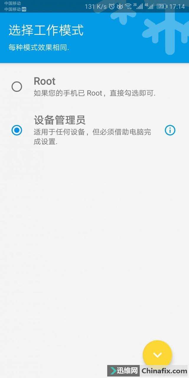

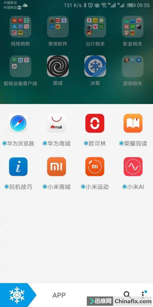

  进行前面操作后,没有ROOT的手机运行冰箱APP选择“设备管理员模式”即可,我们可以将不常用或无法卸载的系统APP添加到冰箱冻结列表中,此时这些APP的图标会从桌面消失,效果等同于卸载。
手机越用越慢?跟家电维修小编学习如何用黑狱冰箱调教它! 图

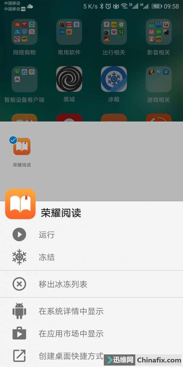

  如果你临时需要运用这些APP,只需重新运行冰箱,点一下冰箱里对应APP的图标就能解冻并运行。锁屏或回到桌面数分钟后,临时解冻的APP又会被自动冻结起来,这样就可以有效的防止它们在后台偷电偷流量。

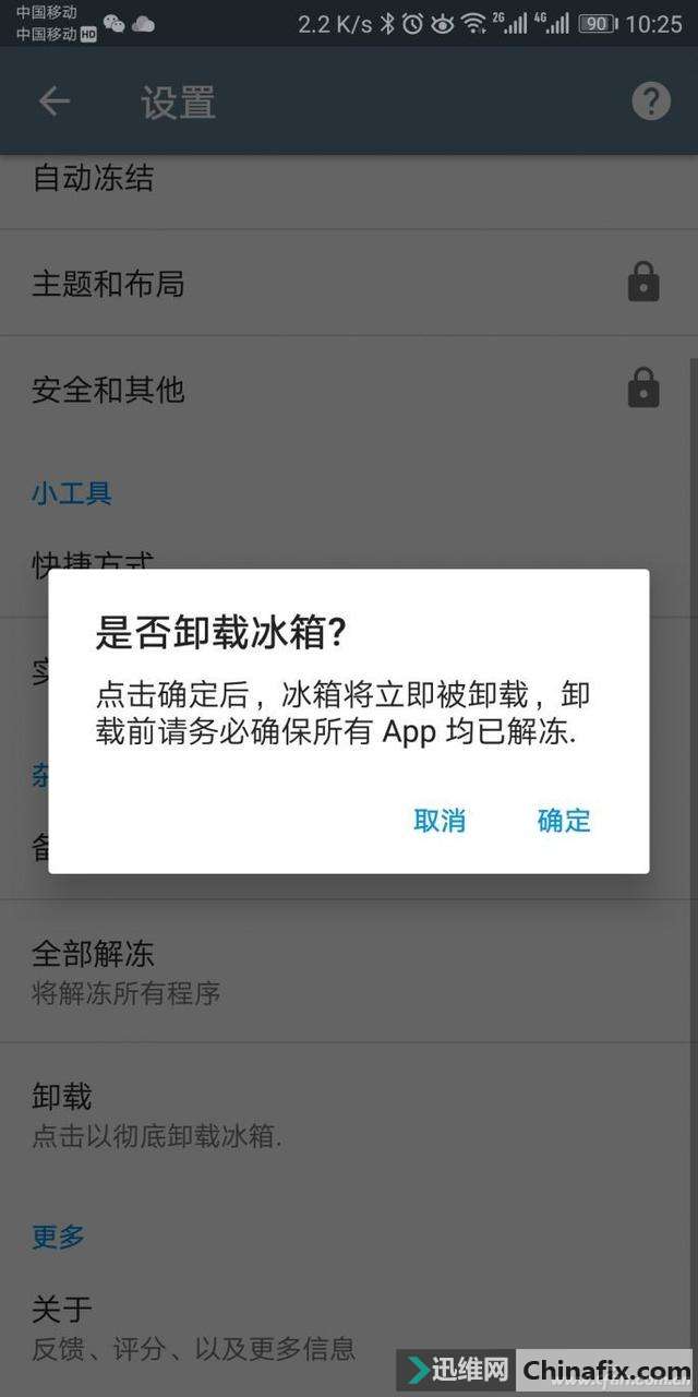

  和黑域相比,冰箱的免ROOT模式的优势是在USB调试执行命令后,只要不卸载冰箱重新启动刷机都可以继续用,冻结APP后的效果比黑域还要彻底(无法收到通知推送)。但是,在你打算卸载冰箱之前,一定要记得提前解冻被冻结的APP,否则会导致APP和相关数据的遗失。
