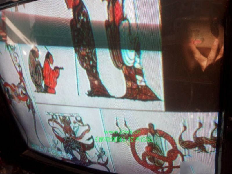

摘要: 收到同行送来的故障机壹台组装机,主芯片是TDA11105PS AT9 V3/3,故障表现为不开机,拆开机器测量8V没有, 直通,还是不开机,换数据,故障不变,在马云家买了大块换上,故障还是不变,翻过板子的时候发现掉下一个东西, ...
    收到同行送来的故障机壹台组装机,主芯片是TDA11105PS AT9 V3/3,故障表现为不开机,拆开机器测量8V没有, 直通,还是不开机,换数据,故障不变,在马云家买了大块换上,故障还是不变,翻过板子的时候发现掉下一个东西,仔细一看是24.576Mhz的晶振,怪不得测量总线都没有电压呢,原来是这个晶振掉了,更换后机器故障修复。
