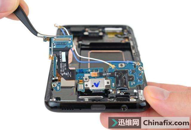

  手机内部的处理器、内存和闪存等硬件单元都是通过不一样类型的半导体和导体互联而成,长期运用就必然出现物理老化现象。
  比如,无论手机采用的是eMMC5.1还是UFS2.1,但这些储存单元的本质还是NAND闪存,存在MLC和TLC混用的情况。其中,MLC的性能和可靠性由于TLC,但随着运用时间的增加,哪怕是MLC闪存也存在降速的问题(可参考电脑领域SSD的降速)。硬盘性能骤降,系统自然没有以前流畅了,这是所有电脑用户都懂的道理。
  此外,还有很多硬件单元如果封装不好就会造成氧化现象,而手机不小心的磕碰跌落也有可能导致部分器件的破坏,虽然不影响运用但却容易引起相应的驱动以及上层服务工作异常,而触点老化也易导致手机能耗提升,发热后触发处理器降频而导致系统变慢。
  还好,硬件端引起的降速卡慢问题属于极为小众的现象,而我们遭遇的绝大多数手机变慢,则都是系统和软件端引发的“悲剧”。

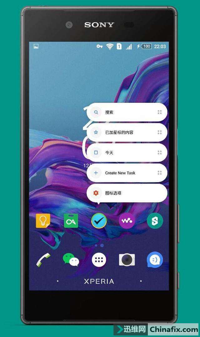

第1层:启动器卡慢

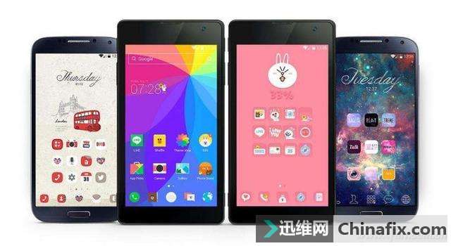

  除了谷歌自主品牌Nexus和Pixel以外,几乎所有的安卓手机品牌(特别是国产手机)都不会采用原生的Android系统,而是主打相似MIUI、EMUI、Flyme、ColorOS、Smartisan OS等自主系统,并号称是由Android x.x版系统深度优化而来。
  实际上,说它们是“系统”有失偏颇,它们都是在原生Android的基础上修修补补,比如精简谷歌服务、加入自家服务(如使用商店、云服务、邮箱)和第三方APP、广告等,并改变系统UI风格。行业内对它们有一个专属名词——启动器Launcher。
  在绝大多数情况下,手机卡慢的表现就是Launcher变卡,也就是桌面滑动不流畅、下拉菜单时有延迟、进入系统设置功能切换时总会慢一拍等等。
  这个层面的卡慢,通常取决于处理器的单核性能,这就让包含Cortex-A73/A72架构的处理器(如麒麟970/960、骁龙835/820/660),要比纯Cortex-A53架构处理器(如骁龙625/630、Helio P20/P23/P30)更有优势。
  但是,哪怕是Helio P10、骁龙435这个级别的入门处理器,在排除第三方APP干扰时其性能也足以确保Launcher层面的流畅。如果你新买的手机存在Launcher层面的卡慢,那只能说明这个手机厂商系统研究团队的实力太逊了。弥补的方案只有更换第三方Launcher,比如Nova启动器、ADW启动器、Holo启动器等(又称XX桌面),看看能否提升操作流畅度了。

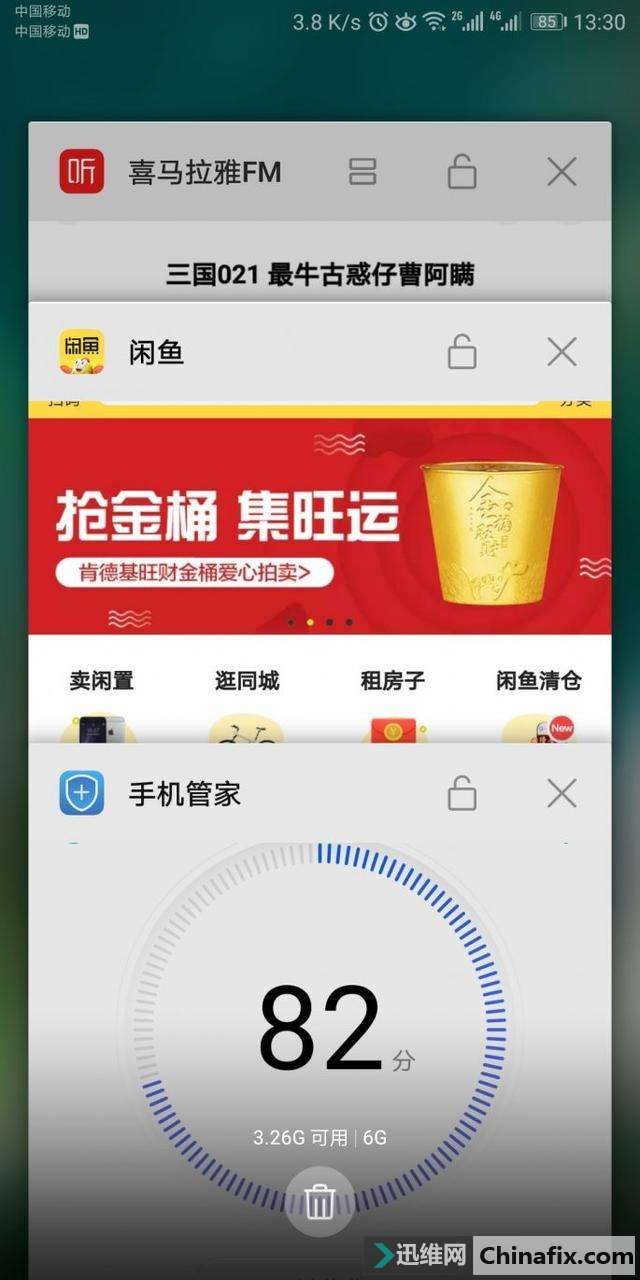

  此外,更大内存的手机在APP启动中也会起到点睛作用。更大内存可以同时驻留更多APP,从而实现APP之间的“秒切换”。而内存容量较低,驻留后台的部分APP很容易被内存管理机制而清理,想切换回这些APP时就等同于重新启动,速度自然不如从内存中直接调取快速。

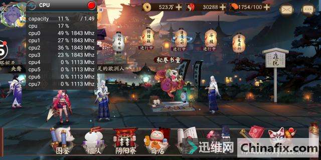

第3层:APP运行卡慢
  引发这个层面卡慢的原因有很多,先来看看硬件层面。如今APP都对多核进行了优化,所以核心数量越多,性能越强的处理器,自然可以降低因处理器性能不够而引起的卡慢风险。对3D游戏而言,手机屏幕幕幕的辨别率,处理器集成GPU的性能则是更关键的指标,辨别率越低对渲染的要求就越低,GPU越强就能跑出更高的帧数。

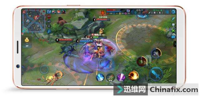

  魅蓝S6搭载的Exynos 7872集成的GPU型号是Mali-G71MP1,但它在玩《王者荣耀》时的帧数却不逊于很多高端手机,原因就是魅蓝S6屏幕辨别率只有HD+(1440×720像素),GPU的渲染压力远不如中高端手机配备的FHD+(2160×1080像素)屏幕。
  然后就是系统和软件层面的匹配优化了。还是以玩《王者荣耀》为例,OPPO R11/R15的体验要比其他搭载骁龙660甚至骁龙835的手机还要流畅,可以始终稳定在60fps左右。但在玩《崩坏3》等游戏时,骁龙835处理器机器的流畅度则可超过OPPO R11/R15。这就是手机厂商和APP厂商是否联合优化的神奇之处。
  此外,当手机温度过高量达到某个阈值后就会出现降频,如果你玩着玩着游戏忽然卡慢,很有可能就是处理器/GPU降频引起的,冷却后再玩就能恢复正常。由于手机充电时会导致发热量增加,所以充电玩游戏会显著增加降频卡慢的几率。因此,大家在挑选高端安卓手机时,发热量的高低也应纳入重点考核的项目中来。

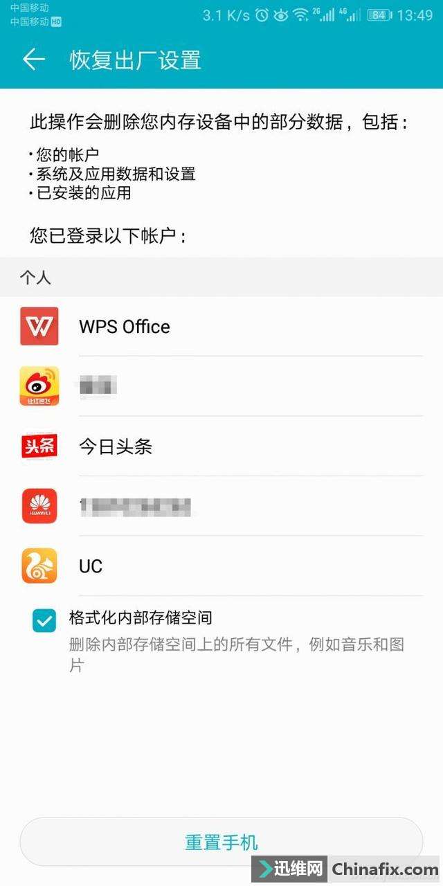

辨别系统负优化的方式
  苹果通过系统更新降低旧iPhone的运行速度已被证明属实,旧iPhone在更换电池且苹果iOS系统降级后大都就能恢复流畅。所以,iPhone的“降速门”才被大家认为是苹果的阴谋:通过让旧iPhone越用越卡,来迫运用户更换新手机。
  根据谷歌每次系统更新的说明,从Android 4.x到Android 8.x,每一次大的版本升级都在主打更流畅的体验,理论上系统更新只会让系统越来越快。
  所以,安卓手机是否存在“降速门”的嫌疑其实也很好排除:升级到新系统后进行双清(也就是恢复出厂设置,这个操作不会降低系统版本,只是清除安装第三方APP和个人设置可能引发降速的嫌疑)。再与降级到旧固件+双清后的手机进行对比,如果前者系统流畅度不如后者,那就可以断定该手机的确在新系统中进行了“负优化”。

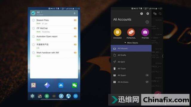

  如果大家经常在Google Play Store下载国外使用,会发现这些APP大都是“小而美”的存在,一款APP就主打某项功能。反观国产APP,普遍追求“大而全”,很多使用都是集新闻推送、添加好友、看视频、发弹幕、购物等无所不包。

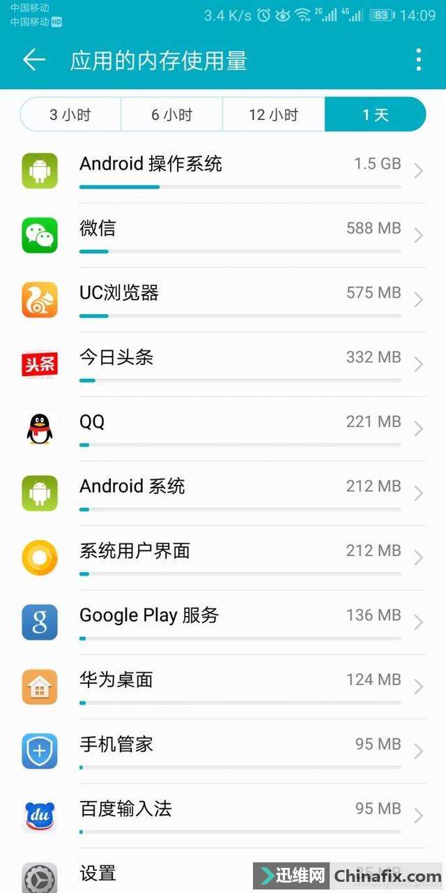

  体量越来越大的APP,对老款手机的硬件压力也是越来越大,比如微信早期版本安装后可能只占150MB空间、200MB内存,但如今最新版微信运行一段时间后却会占用数GB空间和和600MB内存。
  换句话说,1年前你的手机可以流畅地同时运行4款APP,如今再同时运行这4款APP的最新版,也许就会出现因内存不够而引起的卡慢问题了。
