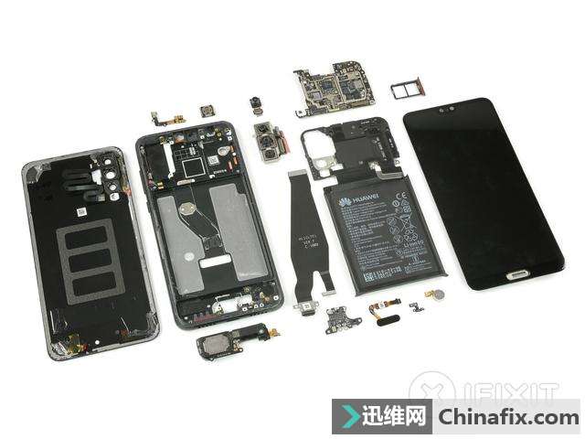

      在先后拆解了智能音箱 HomePod,三星的 Galaxy S9 以及 2018 款 iPad 之后,小编又把「魔爪」伸向了背部配备「徕卡三摄」的华为 P20 Pro拆解上。
  是的,华为 P20 Pro 无疑是最近热烈讨论的明星机型之一,无论是既带「刘海儿」又带 Home 键的外观,还是背部渐变色和「徕卡三摄」的规划,都让不少人对华为今年这款 P 系列旗舰印象深刻。

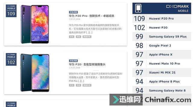

  其中,背面那组由 4000 万像素主摄领衔的「徕卡三摄」镜头,更是让华为 P20 Pro 一跃成为 DxOMark 排行榜上的第一名。因此,可能不少人都希望知道,这款在摄像头规划上大胆新奇的手机,其内部构造到底有哪些过人之处。
  下面,我们就跟随着小编的视角,深入地了解一下这款旗舰。

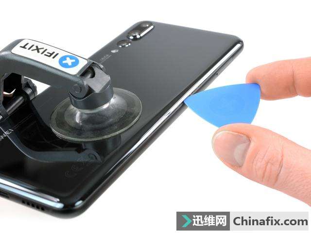

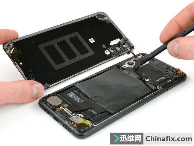

  尽管华为 P20 Pro 是一款支持 IP67 防护等级的手机,但这并没有让整个拆解的过程变得棘手。相反,iFixit 团队还省去了以往需要加热开盖的流程,仅用一个吸盘工具和拨片轻松一刮,就掀开了 P20 Pro 的后盖。

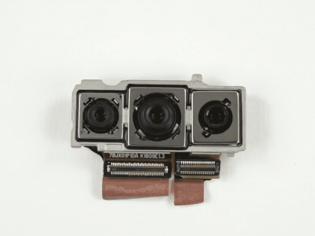

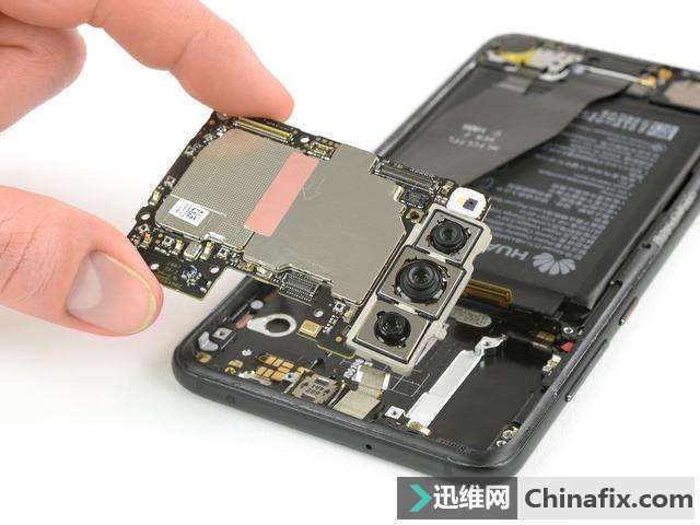

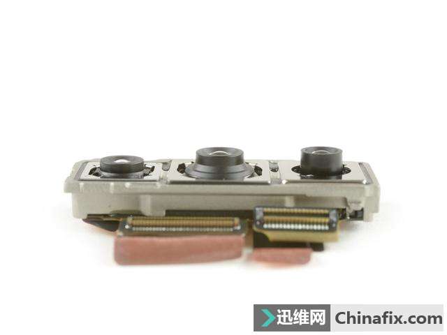

  在拧开螺丝、拨开排线、拆开背板后,我们便得以看清那块搭载了「徕卡三摄」和闪光灯的电路板。可以看到,后置的三颗摄像头以及闪光灯被规划为一个模组,排列得相当紧凑。
  虽然这是一个「徕卡三摄」的镜头模组,但华为只为其规划了两条排线,4000 万像素的主摄像头和 2000 万像素的黑白摄像头共享一条排线,而另外那颗 800 万像素的长焦摄像头则独享另一条排线。
(从侧面来看,最右的长焦摄像头凸起的高度较大)
  其中,那颗 4000 万像素的主摄运用了 1/1.7 英寸的传感器,它比 iPhone X 上 1/2.9 英寸传感器以及三星 Galaxy S9+ 的 1/2.55 英寸的传感器还要更大一些,其 ISO 最高能达到 102400。

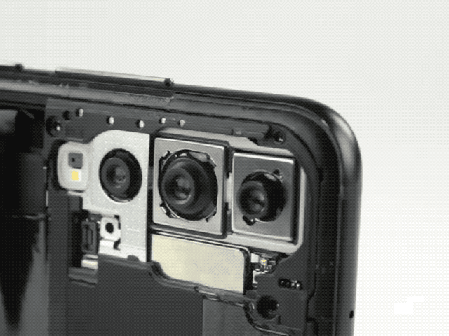

  更重要的是,通过拆解后发现,无论是那颗 4000 万像素的彩色摄像头,还是那颗看上去「最扁」的黑白摄像头,它们都拥有 OIS 光学防抖功能。
(iFixit 用镊子演示三颗摄像头支持光学防抖的特征)
  也就是说,背面三颗摄像头在硬件层面上似乎已经具备了 OIS 光学防抖功能。显然,这与之前华为在发布会上宣称只有 800 万像素长焦摄像头配备 OIS 光学防抖,另外两颗摄像头基于人工智能芯片实现 AI 图像防抖的说法,有一定的出入。
  但现在华为并没有对此发表评论,我们也尚不清楚这三颗带光学防抖功能的摄像头是如何工作。实际上,除了三颗带光学防抖的摄像头之外,iFixit 还注意到一个细节,承载相机模组的电路板还连接着后盖上一颗用于激光对焦的传感器,以便让华为 P20 Pro 实现快速对焦。
模块化的零部件规划,还有大容量电池
  在整个拆解的过程中,华为 P20 Pro 内部那些模块化的零部件规划,也让人留下了深刻的印象。例如上述的相机模组以及承载它们的电路板、搭载麒麟 970 的小主板、震动电机以及 Type-C 充电接口,都采用了模块化的规划。这样的好处在于,这些零部件一旦破坏,容易通过简单地更换实现修复。

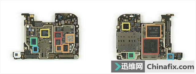

  我们先把关心点短暂地放在那块小主板,这上面集成了麒麟 970 核心、镁光 6GB LPDDR4 的运行内存、三星 128 GB 闪存、恩智浦的 NFC 控制器等重要的零部件。
下面是主板上具体的零部件清单:
镁光 6 GB LPDDR4 SDRAM 封装在麒麟(Kirin)970 芯片中
三星 KLUDG4U1EA-B0C1 128 GB V-NAND 闪存
海思 Hi6403-GWCV110 音频 IC
德州仪器 BQ25895 I2C 充电控制模块
恩智浦 55102 PN548 NFC 控制器
海思 Hi6363-GFCV100 射频收发模块
Skyworks 78113-14,78114-61 以及 78117-4A Skyone 前端 LTE 模块
海思 Hi6421-GFCV810 电源管理 IC
赛普拉斯 BCM43596 Wi-Fi 及蓝牙模块
海思 Hi6423-GWCV100 电源管理 IC

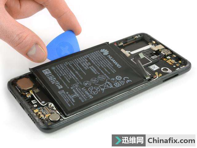

  华为 P20 Pro 除了部分模块化零部件容易更换之外,电池也相比多数手机更容易拆卸出来。

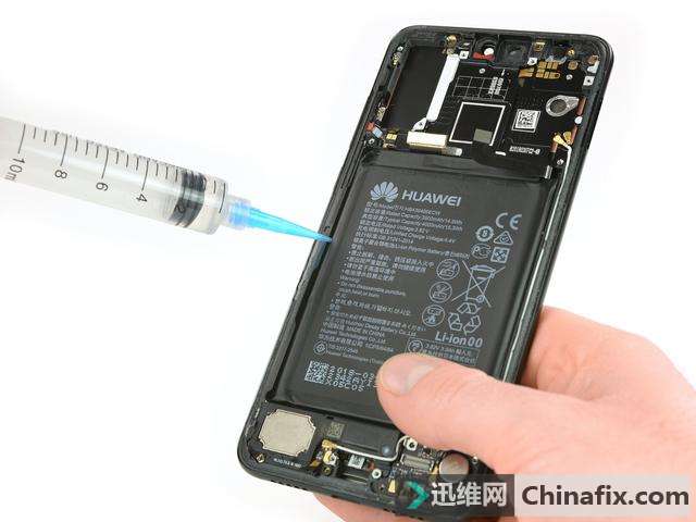

  在拆解过程中, iFixit 发现华为 P20 Pro 的电池并没有运用大量黏性较强的胶水来固定,因此,拆卸电池并不需要运用热风机加热,只需要用一点溶胶剂,就能轻松将电池取出。
  说起来,这块电池与之前华为 Mate 10 Pro 那块电池的规格较为接近,其额定的工作电压为 3.82 V,拥有 4000 mAh(相当于 15.28 Wh )的电池容量。
  这样的电池规格,远远超过了三星 Galaxy S9+ 13.48 Wh 以及 iPhone X 的 10.35 Wh 的参数,对于提升手机电池续航来说,有一定的帮助。

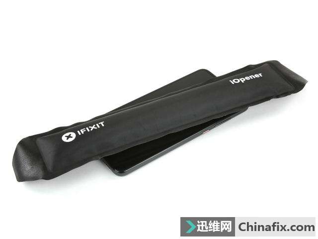

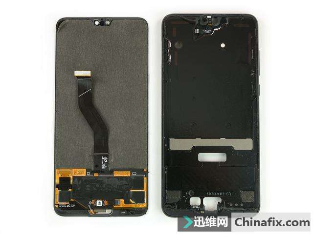

  虽然华为 P20 Pro 在内部部分零部件上使用了模块化规划,相对容易更换零部件,但 iFixit 团队依然认为华为 P20 Pro 的可修复性较差,并给它打出了 4 分的「可维修度」评分(总分 10 分,分数越高说明越容易维修)。
  这一分数与三星 Galaxy S9/S9+ 相当,但低于 iPhone X 所取得的 6 分。在 iFixit 看来,华为 P20 Pro 的扣分点很大程度是扣在屏幕的拆解上。为了拆卸 P20 Pro 的屏幕,iFixit 需要动用一个 iOpener 加热枕对屏幕部分进行加热,使得屏幕与中框之间的胶水得以融化。
  当然,这只是更换屏幕总成时面临的一个挑战,如果是摔碎了外屏,那么拆解起来就更加麻烦了,你还需要再一次用加热的方式来分离内屏和外屏。而这样的分离操作,容易对玻璃面板造成破坏。
  正因为如此,当你仅需要更换距离传感器、光线传感器、前置摄像头以及听筒的时候,也需要再攻克拆卸屏幕总成时所遇到的问题。除此之外,背面的玻璃后盖虽容易卸下,但这样的材质也增加了后盖破损的可能性。
