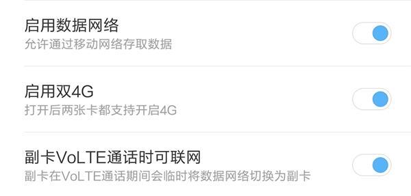

1、全网通5.0是什么?
  相比小米去年推出的全网通4.0,全网通5.0可以说是一次跨越式的升级。因为全网通4.0只是让联通作为副卡时升级支持3G网路,而全网通5.0则是直接进入到双卡双4G时代,也就是说在手机的通知栏可以直接看到两个4G信号,保证双卡同时4G在网。当然,前提是你需要确保双卡设置里,“启用双4G”的按钮是保持开启的状态。?

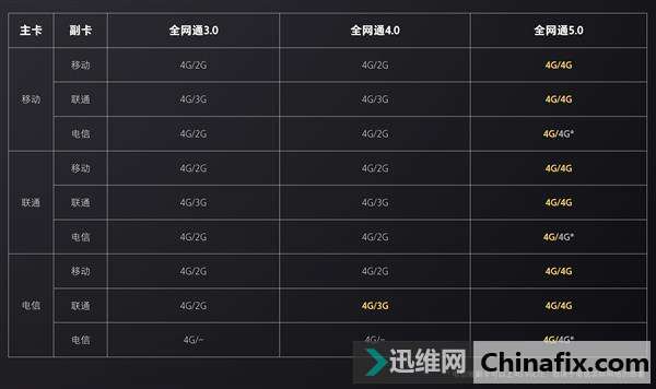

6、电信卡支持情况如何?
  对于小米MIX 2S的全网通5.0,现在移动和联通支持情况最为简单,无论移动+移动、移动+联通、联通+联通都没有任何问题,均可支持双4G网络。
  唯独电信卡相对比较特殊,理论上全网通5.0电信卡作为副卡时可支持VoLTE,但由于现在中国电信的VoLTE服务还未商用,所以现在电信卡作为副卡,暂时只能停留在CDMA 1x,也就是电信2G网络。如果电信+电信的双卡配置,副卡现在暂时无法运用,只待VoLTE。

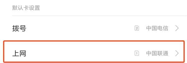

  所以现在如果有电信卡的组合,并且希望电信卡作为流量卡,那么就需要在MIUI设置中将其双卡功能改为“上网”,也就是主卡模式,电信将以4G驻网。
