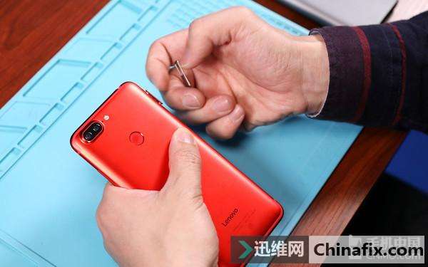

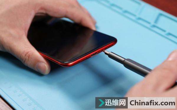

  Lenovo S5采用全金属机身规划,同其他采用相似规划的手机一样,先关闭手机并且取出SIM卡槽,然后用螺丝刀拧掉机身底部的两颗固定螺丝。
取出SIM卡槽
拧掉机身底部的两颗固定螺丝

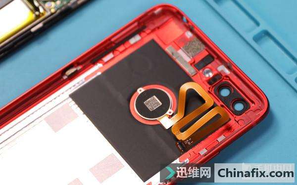

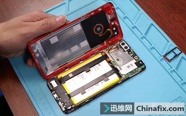

  拧掉固定螺丝后用撬片将屏幕与机身分离,不过这个过程一定要小心,Lenovo S5后壳还是比较紧的,而且机身与后盖间有后置指纹识别技术排线相连,拆下排线后,后盖就和主板分离开了。
后壳有指纹识别技术排线相连
后置指纹识别技术排线

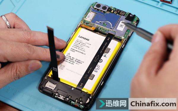

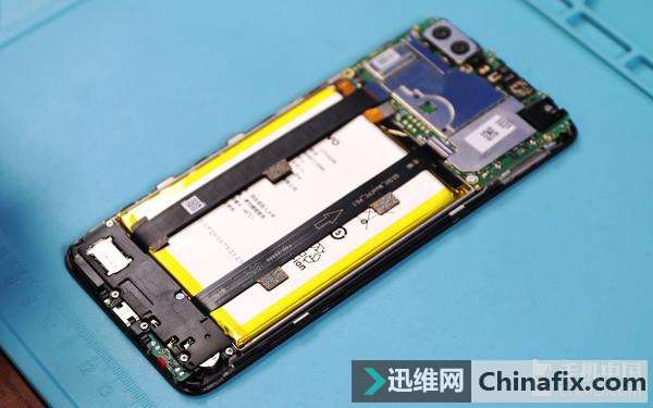

  将后壳拆开后,我们就可以看到Lenovo S5的内部,采用了经典的三段式规划,主板在上方,副板在下方,中间是电池,这种工艺的成熟度很高。
Lenovo S5内部结构

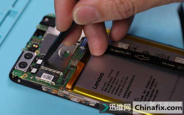

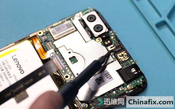

拆卸主板之前,先拆掉两根排线

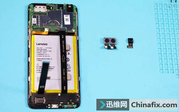

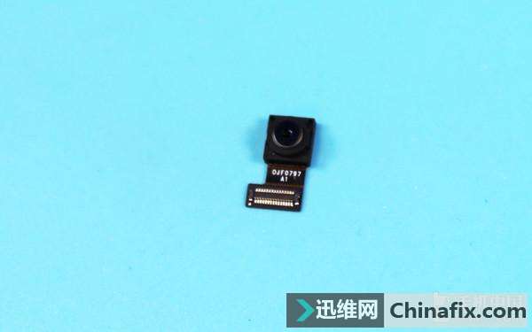

  接下来拆卸前置摄像头,Lenovo S5采用1600万像素前置摄像头,支持100级美颜美肤相机,以及24种实时滤镜。
Lenovo S5前置摄像头位置
Lenovo S5前置摄像头
  然后我们拆卸后置摄像头,Lenovo S5采用后置1300万双摄像头组合、拥有F2.2光圈。后置双摄中的黑白摄像头能够保留更多细节和层次感,而彩色摄像头负责捕捉色彩,二者相互配合,能够让拍出的照片清晰锐利。而且Lenovo S5的后置双摄支持背景虚化、景深重对焦功能,可以实现景深效果。
Lenovo S5的后置双摄
Lenovo S5的前后摄像头

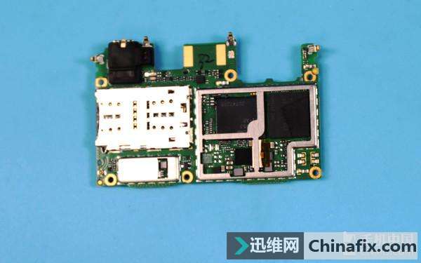

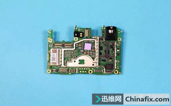

  拆卸完摄像头后,我们就来拆卸主板。断开主板和副板的连接, 拿掉天线后,主板就被分离下来了。主板通过大量的螺丝固定在机身上,同样也是拧螺丝。不过此时不能大意有的位置还有小卡扣,在拆卸主板时一定要小心。
Lenovo S5主板正面
Lenovo S5主板背面
  Lenovo S5在硬件配置上也是可圈可点,搭载了高通骁龙625芯片,采用先进的14纳米工艺制程,八核心规划,单核频率可达2.0GHz,并且支持4K视频拍摄。这颗芯片的优势在于低功耗、长电池续航相辅相成。再配合4GB大内存,能够让手机处理速度更快,运行更流畅。

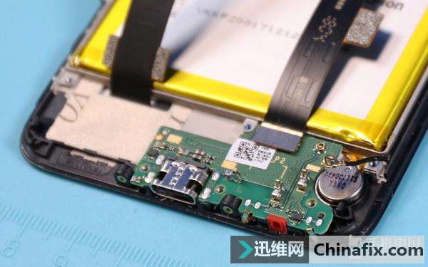

  值得一提的是,作为千元机,Lenovo S5主板的所有重要元器件均覆盖有屏蔽罩,做工很良心。接下来拆副板,副板与主板相同,也采用了金属保护罩,将螺丝拧下即可看见副板的真面目。

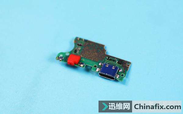

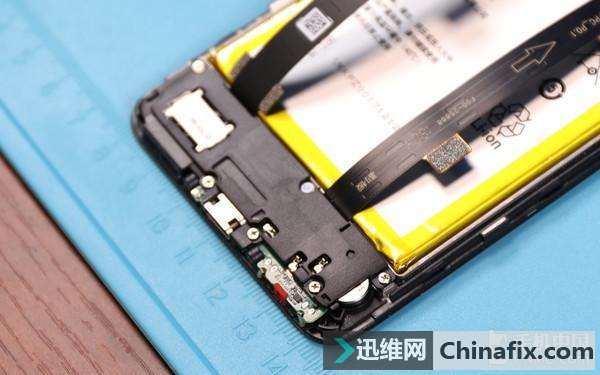

Lenovo S5副板
Lenovo S5副板
Lenovo S5的3.5mm耳机插孔和Type-C接口

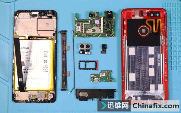

  以上就是Lenovo S5的所有拆解过程,随后我们又将手机安装好,在安装到最后时发现经过拆卸后手机屏幕幕幕的卡扣依旧非常的紧实,手机可以开机正常运用,摄像头功能完好。最后附上Lenovo S5的拆解全家福。
