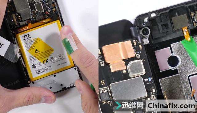

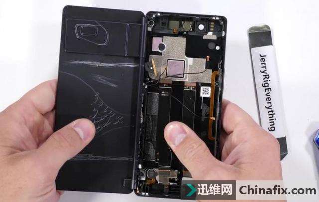

      未来两年可折叠手机将会成为重大发展趋势,中兴和京瓷已经开了个好头。诚然,Axon M的外观规划很难和真正的“可折叠手机”概念联系在一起,但是仍不失为有趣的尝试。近日进行了中兴Axon M拆解。
  尽管从外观上看将额两部手机融合在一起,但是中兴Axon M实际上就是一款带两款屏幕的手机。整个拆解过程非常简单,前后面板和大部分组件都只是通过螺丝进行固定。
  不过在拆解过程中有两个注意的地方,一个是电池,一个就是潜质传感器。尽管设备内部有个拉片,但是电池被安装的比较紧,用户需要用力才能翘出。前置传感器的线缆非常容易和前置摄像头弄混,如果在拆解过程中没有注意还原的时候可能就麻烦了。
  至于第二块屏幕的连接,您可能会认为内部构造非常的复杂。不过实际拆解后发现非常的简单,只是用两颗螺丝来固定铰链,第二块屏幕和部分铰链相连接,然后通过非常规的线缆进行连接。
