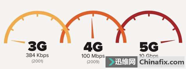

      随着麒麟970、骁龙845和三星Exynos 9810等新一代旗舰处理器的出现,2018年高端智能手机有望迎来准5G的网络体验(下行速率可达1.2Gbps,但还需运营商基站支持)。等到了2020年,5G网络还将带来更极致的10Gbps到20Gbps的联网速度,秒下高清视频不是梦想。然而,网络性能的飞跃也将给手机硬件带来极大的压力,而闪存芯片,就是最大的受力点。
顶级手机的专利—UFS闪存到底是个什么鬼? 图
  手机网络的不断提速
  如今哪怕是千元智能手机的下行速率都达到了Cat.7,也就是300Mbps的标准,而中高端手机则已享受Cat.12(600Mbps)或Cat.16/18(1.0Gbps/1.2Gbps)的速度。要知道,很多地区的家庭宽带也不过20Mbps到100Mbps之间,在不考虑运营商基站限速的情况下,智能手机的下载速度已经远远超过了有线网络。
未来5G的下行峰值速度可达20Gbps
  以即将兴起的Cat.18为例,其1.2Gbps的下行速率理论的下载速度为150MB/s。而到了2019年5G网络商业化试运营时,10Gbps起步下行速率对应的下载速度就将达到1.25GB/s。如果将这个速度放在PC端,那就唯有支持NVMe协议的PCIe SSD才不会成为速度上的拖累(主要看SSD的写入性能),而无论是HDD机械硬盘还是SATA3.0接口的SSD都将成为“拖油瓶”。

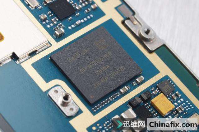

  eMMC:Embedded Multi Media Card,它是在NAND闪存芯片的基础上,额外集成了主控制器,并将二者“打包”封装封成一颗BGA芯片,从而减少了对PCB主板的空间占用,也是移动设备中普及度最高的储存单元。eMMC的性能会随着总线接口的升级而提升,而现在最新的标准就是eMMC 5.1。
  还有很多手机会选择将处理器和闪存芯片堆叠封装

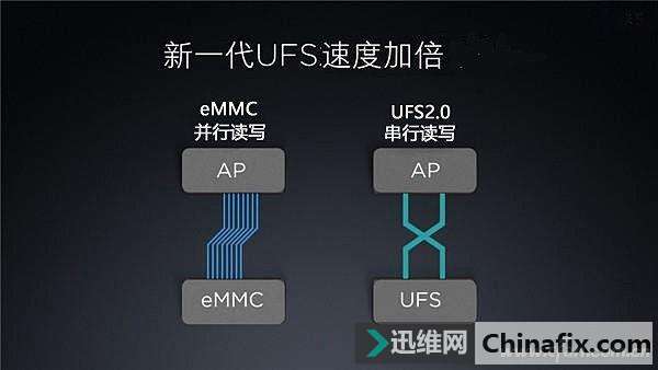

  UFS:Univeral Flash Storage,我们可以将它视为eMMC的进阶版,是由多个闪存芯片、主控、缓存组成的阵列式储存模块。UFS弥补了eMMC仅支持半双工运行(读写必须分开执行)的缺陷,可以实现全双工运行,所以性能得以翻番。

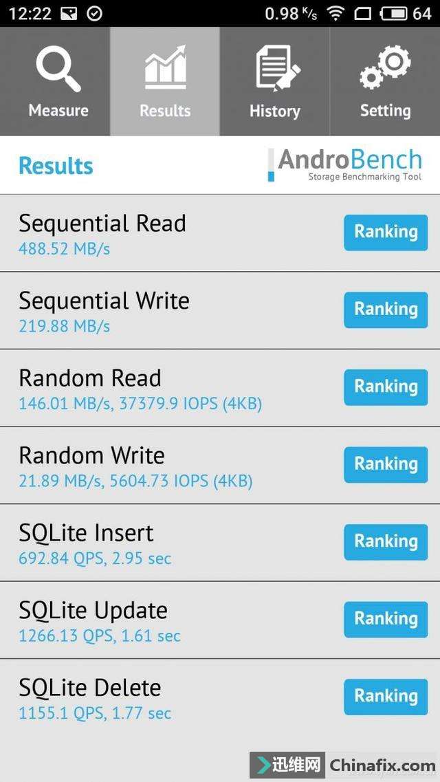

  比如,采用UFS 2.1闪存的手机大都可以获得800MB/s的连续读取性能。但是,魅族PRO 7官方表示配备了UFS 2.1闪存,但实际测验的连续读取速度却只有500MB/s左右。这并非魅族虚标,而是PRO 7搭载的联发科Helio X30处理器仅支持单通道UFS总线接口,所以无法100%发挥出UFS 2.1闪存的性能。

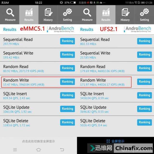

  需要注意的是,虽然UFS 2.1相较eMMC 5.1在连续读取速度上实现了2.5倍左右的提升,但连续写入速度却没有太大变化(200MB/s左右)。但是,如果我们仔细留意4K写入速度一项,就会发现UFS 2.1的实测速度能领先eMMC 5.1十倍有余,这对于下载提速可有着更加实际的意义。
