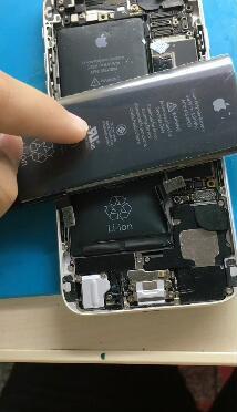

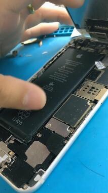

      因为iPhone手机运行流畅,因此运用的人非常多,可是有的时候我们的手机没摔没碰屏幕却自己爆开了,iPhone手机无缘无故屏幕爆开的原因是什么呢?下面我们就拆开手机看一下到底是哪的问题。
  首先拧下底部螺丝,沿着手机屏幕幕幕边缝拆开手机。

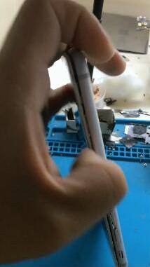

  打开手机后我们会发现电池出现鼓包,摸着像打气了一样。
  这种情况最好的办法就是换电池了,更换一块新的电池。

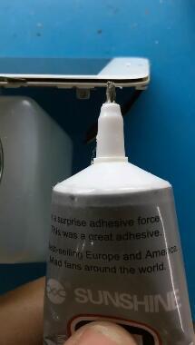

  然后把爆开的屏幕用粘屏的专用胶水粘合一下。
  等屏幕粘合牢固,然后装机拧上螺丝就好了。
