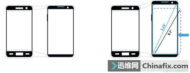

  制造商正在转向“全屏”规划,边缘到边缘的显示屏几乎占据整个手机面的智能手机。与此同时,媒体格式要求正在推动屏幕宽高比从16:9变为18:9。
  这些更改减少了可用于天线的空间,天线必须位于屏幕占用的区域之外。天线面积缩小高达50%,屏幕顶部和底部的边框从高度7-8毫米减少到3-4毫米(图1a)。由于长宽比变化,手机也变得越来越窄(图1b),因此天线必须更短。
全屏智能手机射频前端规划 图1a,b。
  图1a,b。全屏规划缩小了天线可用的边框区域。由于转换为18:9宽高比,手机也变得更窄。

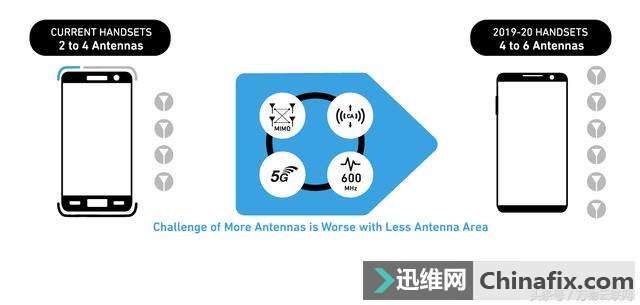

  更少天线的更多天线
  这个问题越来越严重,智能手机中天线的典型数量从2-4增加到4-6,甚至可能会更多,而天线可用空间在缩小(如所示图2)。但是手机需要更多的天线,以运用多种方式来提供更高的数据速率,包括多频带载波聚合(CA,carrier aggregation ),4x4 LTE MIMO,Wi-Fi MIMO以及增加新的5G频段。另外,随着600 MHz频段的增加,频谱范围在不断扩大,高频段的频率在3GHz以上即将投入运用。
全屏智能手机射频前端规划 图2.手机需要在更小的空间内容纳更多的天线
  图2.全屏幕是更大问题的一部分:手机需要在更小的空间内容纳更多的天线

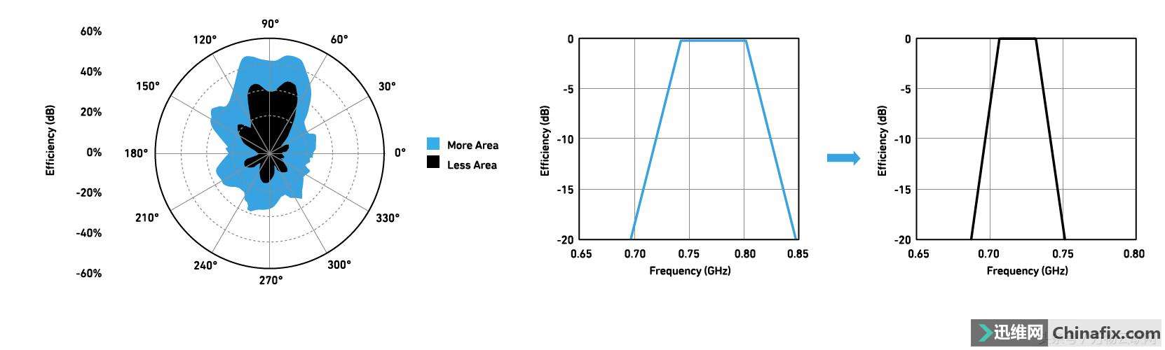

  天线面积和长度的减小都会影响天线的性能。减小天线面积会大大降低天线效率(如图3a所示)。天线的带宽也会随之降低,这使得特定频段的效率优化变得更加困难(图3b)。天线的影响可以显著降低Tx和Rx的性能,导致电池寿命缩短,连接不良,工作范围缩小以及数据速率降低等问题。
全屏智能手机射频前端规划 图3a,b。
图3a,b。减少天线面积会影响天线效率和带宽。

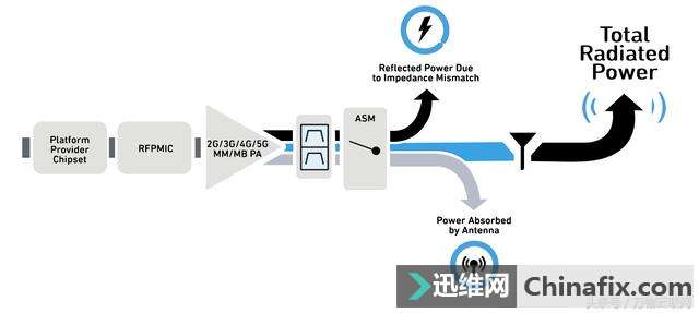

  增加总辐射功率(TRP, Total Radiated Power )
  为了增加TRP,有必要最大化Tx路径中关键组件的性能(如图4所示)。这些包括功率放大器(PA),滤波器和天线调谐器。
全屏智能手机射频前端规划 图4. RF通路中影响TRP的组件模块

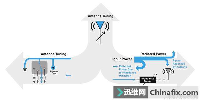

  天线调谐器(Antenna Tuners )
  天线调谐对全屏规划产生巨大影响,好的天线调谐方案有助于提升电池寿命和数据速率。天线调谐通常能将TRP提升3 dB。这可以显著提升手机电池的运用寿命,因为系统需要较少的电流来在天线处产生所需的功率。
  随着天线数量的不断增加和可用空间的减少,天线调谐变得更加重要。智能手机可能运用多天线的天线调谐搞定方案。天线调谐器在低频段具有最大的优势,因为低频段传输受到全屏规划中减小的天线面积的影响最大,因此需要最大。
  智能手机可以利用两种方式进行天线调谐。孔径调谐(Aperture tuning)(图5)对于优化多频段天线效率以及补偿环境影响(如用户的手位置)尤为重要。阻抗调谐(Impedance tuning)通过降低由于阻抗不匹配而在天线反射的功率来增加TRP。 Qorvo是移动天线调谐搞定方案的行业领导者,拥有多种基于低损耗开关的孔径(aperture)和阻抗(impedance)调谐产品,可提供卓越的导通电阻(Ron, on-resistance)和关断电容(Coff,off-capacitance)性能。
全屏智能手机射频前端规划 图5.阻抗和孔径调谐  图5.阻抗和孔径调谐(Impedance and aperture tuning)。
