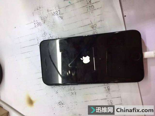

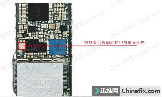

      今天跟大家分享的是关于iPhone7代,重摔以后白苹果重新启动,刷机报错4013的维修案例。接下来跟随小编一起来看看吧。
iPhone7 白苹果重启,刷机报错4013检修思路案例

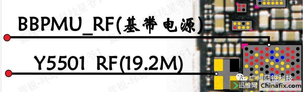

iPhone7 白苹果重启,刷机报错4013检修思路案例  根据以往的维修经验,基带线路问题会导致白苹果重新启动,我们首先重做了基带电源,但是刷机问题依旧!

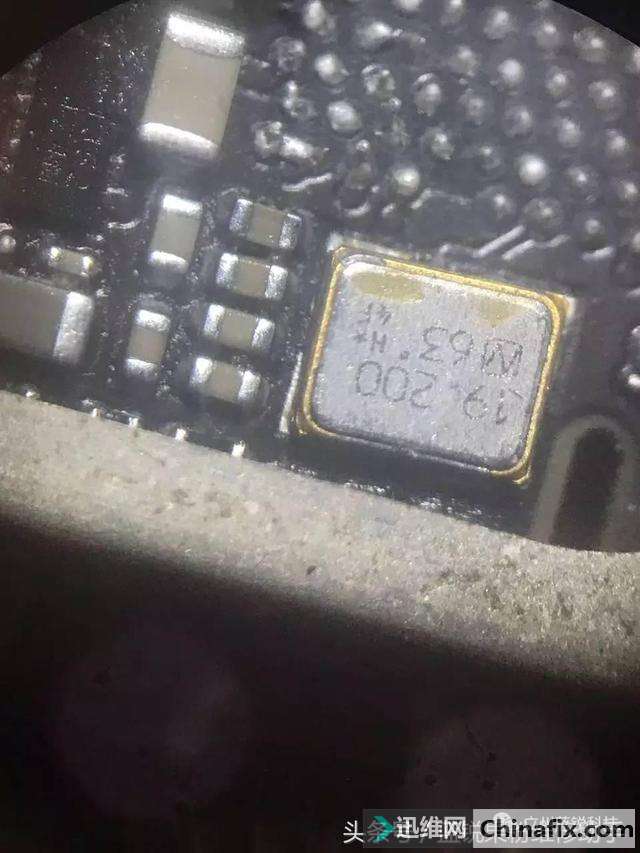

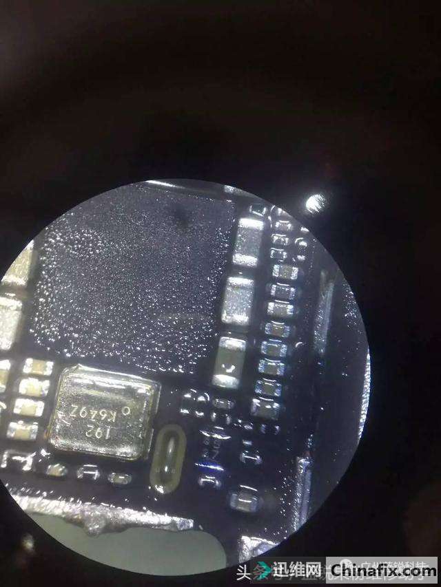

  考虑到白苹果重新启动元件Y5501_RF 破坏也会引起刷机报错4013.

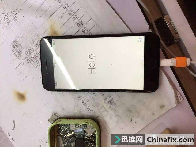

iPhone7 白苹果重启,刷机报错4013检修思路案例  直接更换元件Y5501_RF 刷机验证通过,问题搞定。
iPhone7 白苹果重启,刷机报错4013检修思路案例  本案例仅提供参考,不一样情况下造成的问题都有不一样,报错4013很多cpu也会导致,维修需谨慎!
