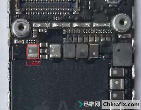

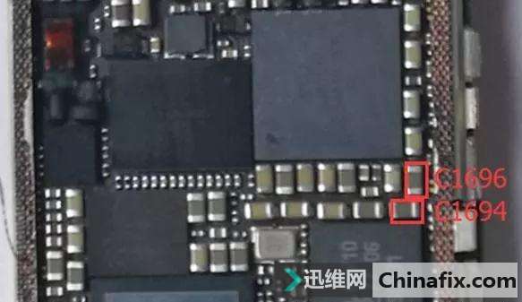

iPhone 6P闪关灯不亮检修思路  如冷暖光等供电线路阻值正常,检查升压电感L1605,升压电容C1694、C1696是否有虚焊。

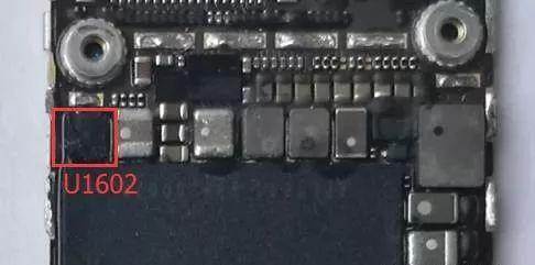

iPhone 6P闪关灯不亮检修思路  如升压电感、升压电容正常,拆下闪光灯驱动IC U1602,测量底脚阻值。
  如底脚阻值正常,换个好的U1602即可。
