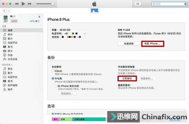

方式一:通过iTunes重置密码
  如果你的iPhone手机之前同步过iTunes,那么你可以利用iTunes来重置密码。利用iTunes找回密码可以让你的手机恢复成最新的状态,不用担心遗失东西!
步骤:
  1、 通过数据线,将iPhone连接电脑。
  2、 打开iTunes,选择"立即备份"备份iPhone
  3、 选择"恢复iPhone"
  4、 恢复完成后,从设置菜单中选择从"iTunes备份恢复"  5、找到之前做好的备份,进行恢复;
  6、数据恢复好后,重新激活iPhone运用即可。
注意:
操作前你的iPhone或iPad曾经与电脑同步过。
"查找我的iPhone"在此设备上被禁用。

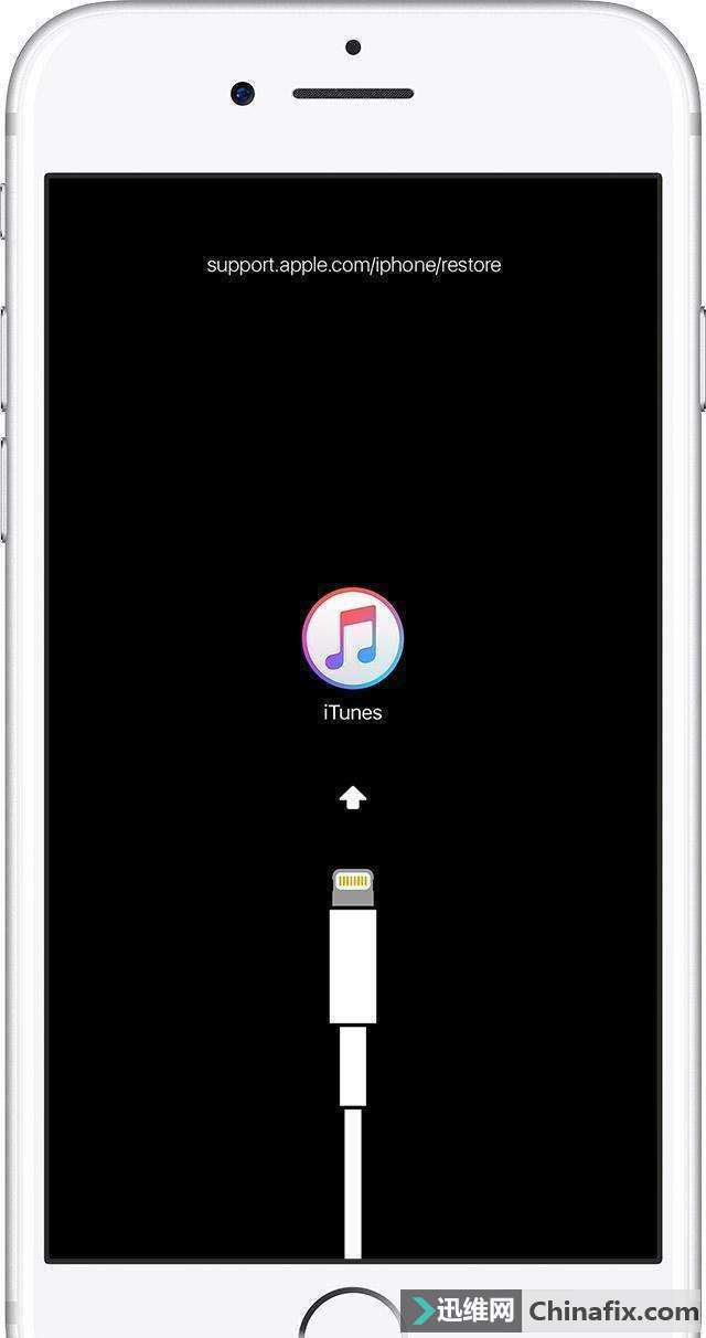

iPhone忘记密码如何维修方式二:进入恢复模式
  如果你的iPhone或iPad之前没有跟电脑同步过,或者开启了"查找我的iPhone",就只能运用这种办法啦—把iPhone进入恢复模式,擦除设备上所有数据,并自动更新为最新的系统版本(手机密码会在这个过程中被擦除)。
步骤:
  1. 将iPhone或iPad连接上电脑;
  2. 打开iTunes;
  3. 把手机置于恢复模式:
  iPhone X、iPhone 8/8P的用户需要按下并快速释放"音量+"按钮,然后再按下并快速释放"音量-"按钮,再按住侧边电源键直到出现恢复模式的屏幕;
  iPhone 7/7P的用户需要同时按住电源键和"音量-"按钮,直到出现恢复模式的屏幕;
  iPhone 6s或更早机型的iPhone的用户需要同时按住Home按键和电源键,直到出现恢复模式的屏幕。
  4. iTunes将弹出一个提示窗口:"iPhone有问题需要更新或恢复。"点击恢复,iTunes将会下载最新系统到设备上;
  5. 恢复完成后,安全拔出设备。

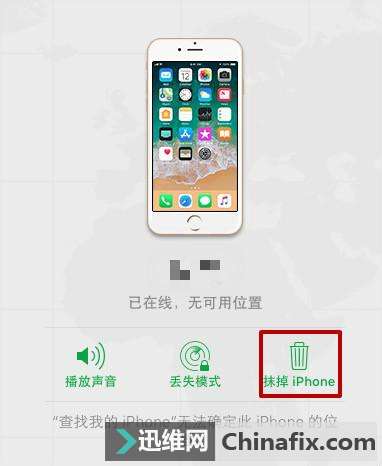

iPhone忘记密码如何维修方式三:通过iCloud抹掉设备数据
  如果你中打开了"查找我的iPhone"这一功能,则可以通过iCloud抹掉设备来移除密码。
步骤:
  1、 在网页上搜索登陆网页"icloud.com/find",然后登陆苹果ID。
  2、 然后点击 "所有设备",选择设备后,点击"抹掉iPhone",抹掉设备和密码。
iPhone忘记密码如何维修  注意:此中方式与方式二一样,同样会抹掉你iPhone上所有的数据!
