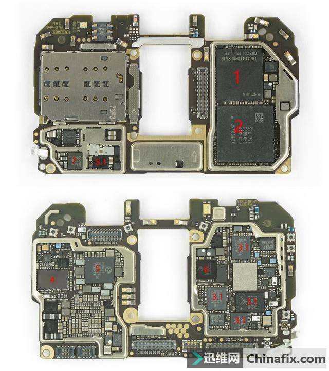

华为Mate 10 Pro主板
  内存和闪存芯片通常是手机主板上仅次于处理器的显眼芯片,不过其中也有一些被融合在了处理器内部,例如iPhone 8的A11处理器内就封装了内存芯片。Mate 10 Pro的内存芯片则直接覆盖在处理器芯片之上。这两种手机芯片的位置都非常接近处理器,这样既能减少线路规划难度,也便于和处理器芯片一起进行整体散热规划。内存与闪存芯片的类型、容量和速度在很大程度上也影响着手机性能,在选择时也需要注意。
  手机中的通讯有时是多个芯片配合完成的,例如iPhone 8的主板上有外置基带芯片和射频管理芯片(3.1),而Mate 10 Pro的主板上仅有频段和射频管理芯片,基带芯片已被集成在移动处理器内部。手机支持哪个通讯公司的4G标准还是所谓的全网通,主要就是看选用的4G通讯芯片。手机无线WiFi与蓝牙功能常常会集成在一个芯片中,所以蓝牙很可能是直接运用无线WiFi天线的。
  电源管理对现在的手机非常重要,智能调节各部分供电是保证电池续航能力的基础。手机中还有电池供电管理芯片(5.1)、无线充电芯片(5.2)等辅助电源管理芯片,提供稳定的快速充电和无线充电能力。
  虽然我们介绍非常不全面,此外还有音频管理(6)、摄像头管理、NFC(7)等多种芯片,但已经可以看出手机中的芯片数量与类型非常多,而且仅这两台手机主板上的主要芯片,就至少有苹果、华为、思佳讯(Skyworks)、安华高(Avago)、恩智浦(NXP)、Toshiba(Toshiba)、博通(Broadcom)、高通(Qualcomm)等多个厂商品牌,所以说,要想让一部智能手机工作,真是要“齐心协力”才可以了。
