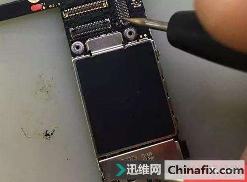

  开机测验,不触发。拆开尾插螺丝,发现进水标签已经变红,主板进水。
iPhone 6s手机指纹不能用检修思路  测验电池接口电压为0V,电池可能短路保护。

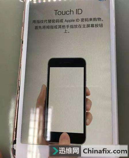

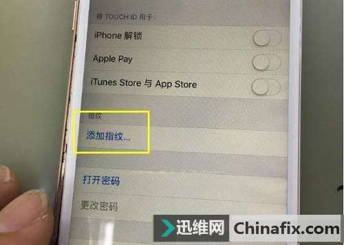

iPhone 6s手机指纹不能用检修思路  接可调电源,待机有20ma左右的待机电流,主板可能有漏电地方。触发电流跳变正常,测验客户所说的指纹功能。进入TOUCH ID项添加指纹为蓝色,已经认到指纹,点击添加指纹,用手触摸指纹按钮无反应。

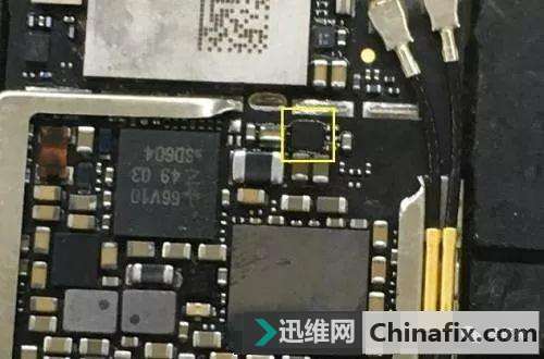

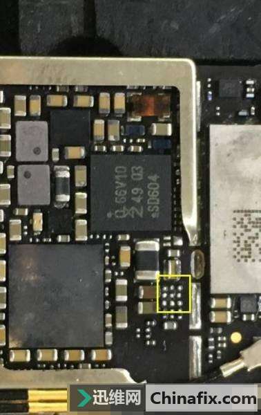

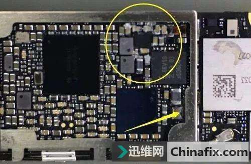

iPhone 6s手机指纹不能用检修思路  拆解对指纹排座进行打值,发现16.5V对地短路。撕开主板背后的静电贴纸发现16.5V升压IC U4040有严重腐蚀痕迹。
iPhone 6s手机指纹不能用检修思路  拆除IC打值无穷大,直接更换U4040。
iPhone 6s手机指纹不能用检修思路  重新打值650左右对地值恢复正常,装机接可调电源测验。待机电流为零,触发跳变正常。

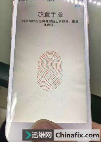

  接屏幕进系统测验指纹功能可以正常录入指纹,用电池激活板激活原机电池,装机。
iPhone 6s手机指纹不能用检修思路  至此,iPhone6s手机指纹不能用问题维修结束。
