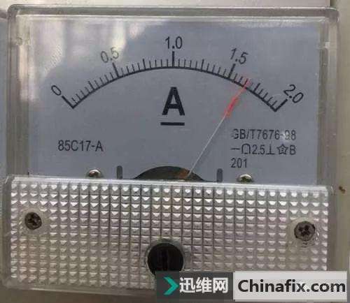

  拿到手后拆解加电测验,发现开机快进系统的时候电流一下打到1.65A,进了系统之后待机电流也是0~1.65A之间摆动。
iPhone 6s手机发热检修思路  正常情况下待机电流应该很小,个人感觉应该是信号部分的问题。为了验证我的猜想,把手机飞行模式打开,发现电流立马回归正常,然后把飞行模式再关了(打开飞行模式主板电流正常不会发热,不利于判断问题)。

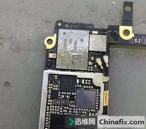

  下一步就是取下主板加电试一下信号部分是否发热,很遗憾,信号部分凉的不能再凉了。但是我发现了无线WiFi模块烫手,熏点松香,直接化了。
iPhone 6s手机发热检修思路  为了更加准确判断是不是无线WiFi模块的问题 ,扣上屏幕测验一下,只要一打开无线WiFi或者蓝牙,电流就非常大,这下百分百确定是无线WiFi模块坏了。

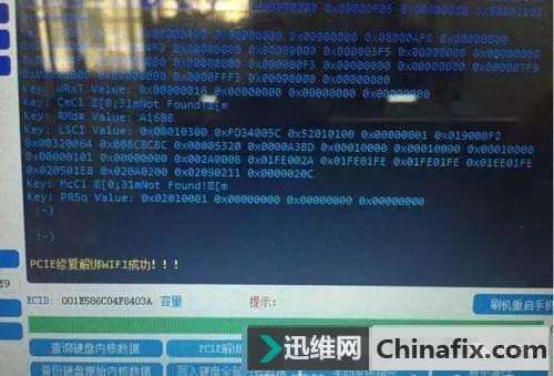

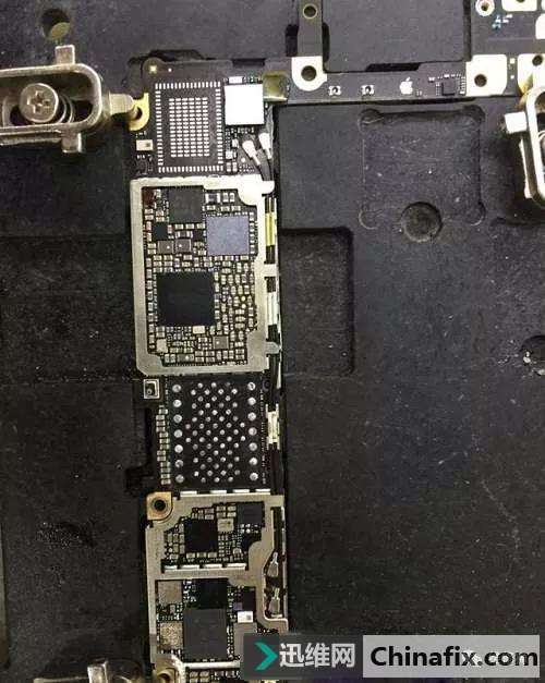

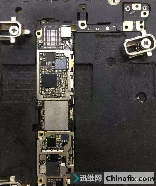

  下一步拆掉无线WiFi模块并清理焊盘,由于6S以上机型无线WiFi和硬盘底层加密,想要单独更换无线WiFi必须要跟硬盘解绑,所以撬下硬盘并清理焊盘。
iPhone 6s手机发热检修思路  然后把硬盘放入专业的测验架里面解绑无线WiFi。
iPhone 6s手机发热检修思路  解绑过后就可以把硬盘装回了。

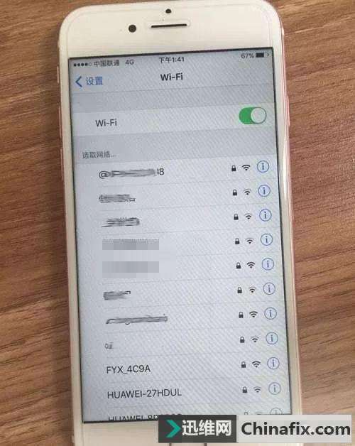

iPhone 6s手机发热检修思路  无线WiFi模块直接换一个新的上去。装机测验,iPhone6s手机温度过高问题完美搞定。
