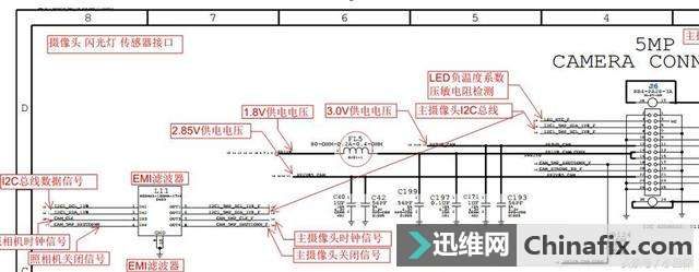

      手机中的摄像头,现在的手机基本上都配置有强大的摄像头,拍照,拍视频等。摄像头的工作原理相似于人的眼睛,由于和手机维修没有太大关系,所以这里不做深入解说。
  手机摄像头的结构一般由:镜头,音圈马达,红外滤光片,传感器,PCB板等组成。
手机摄像头
摄像头问题分析:
  国产机里面是显示“装置未就绪”,苹果和安卓等手机是打不开,卡死在那里,或者拍照花屏,拍照死机等。一般出现这样的情况是摄像头本身坏,或者内联座坏,或者滤波元件坏,供电不正常等。
手机摄像头
