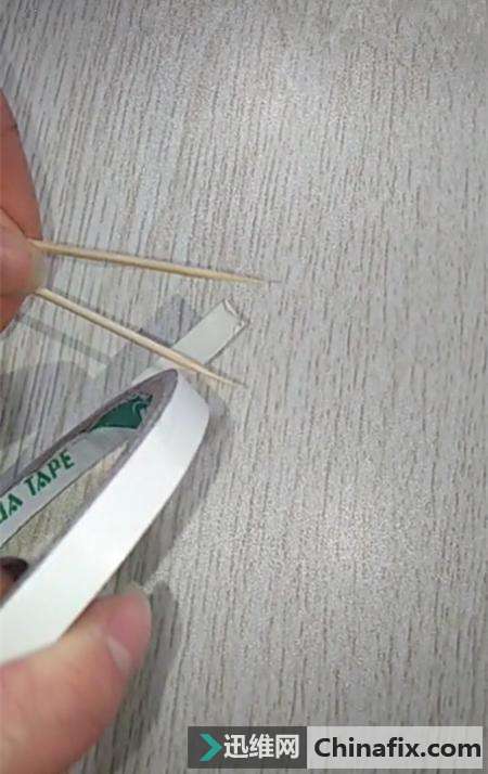

手机不充电  首先我们准备两根牙签和一卷双面胶。

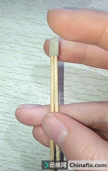

手机不充电  把双面胶绑在牙签的尖部一两层,然后把双面胶按扁。

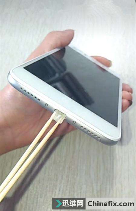

手机不充电  轻轻塞进充电口把灰尘或脏东西都粘出来,一次清理不干净的可以多清理几次。
手机不充电  尾插里边清洁干净了,这时再插上充电器就可以正常充电了,手机不充电的时候可以先试试这个小方式。
