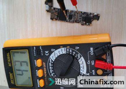

      对地阻值法:是修手机中最常见的手法之一,简而言之就是判断某一个元器件或者某一条电路是否存在短路接地或者断路(断线),测验方式是,万用表打到二极管/蜂鸣档位置,红笔插VΩ,黑笔插COM,然后红表笔接地,黑表笔去测,例如下图:
  例如上图:显示对地阻值437,说明改元器件或者与这个元器件相关的整条线路没有短路也没有断路,线路正常! 如果这里显示“1”,代表对地阻值无穷大,说明该元器件可能开路断线或者这条电路上某个元器件被击穿,如果显示“1000”以上说明阻值偏大线路可能也会存在问题,可以找好板对比一下,如果不正常,说明该元器件或者和这个元器件相关的电路接触不良芯片虚焊等可能性。
  如果显示“000”或者“009”或者“200以内”说明可能短路或者快要短路了,也是不正常的表现,说明这个元器件或者和这个元器件相关的电路以及短路或快要短路!
  希望大家看完以后多多动手,实际多多测量,好主板上的任何一个元器件理论上来说都是有对地阻值的,有疑问的可以找2个同样的主板对比一下就知道了。另外测验对地阻值的时候,最好是买“二极管档蜂鸣档”集成在一起的那种,就是我们上面图片中的那种,另外表笔一定要尖一点!

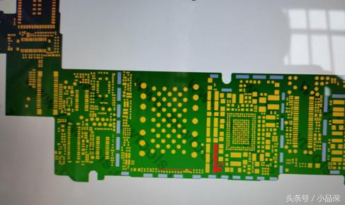

  我们现在假设,这个对地阻值是“000”或者“1”,也就是说假设它对地短路或者断路了,那么我们怎么修了?看下面的图片:

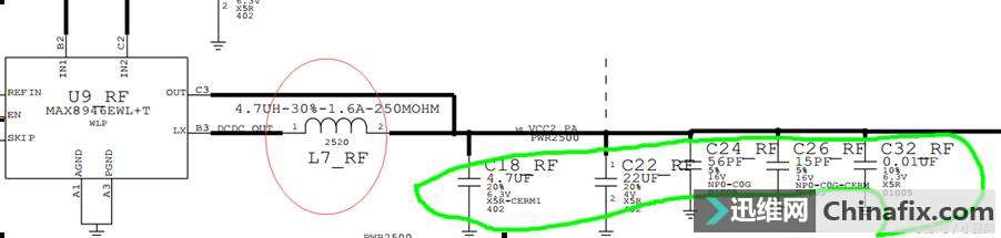

  我们通过点位图,点一下对地阻值的测验点,发现它通向图中的红点位置,与这些地方相通,所以我们我们维修的时候,就可以考虑替换或重装电源,或者其他小元件,来修复对地短路,无穷大的也可以从与测验点相通的其它元件那里飞线飞一个过来,例如下图:

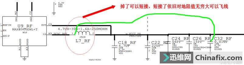

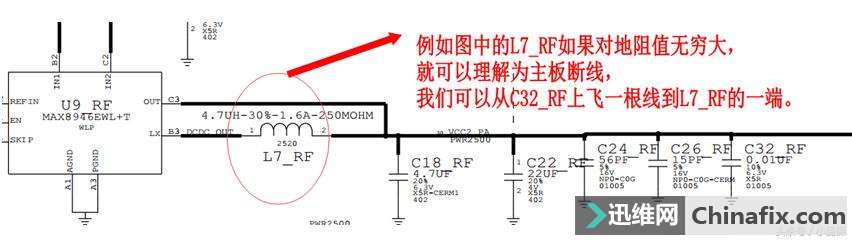

  例如图中的L7_RF如果对地阻值无穷大,就可以理解为主板断线,我们可以从C32_RF上飞一根线到L7_RF的一端。例如下图:

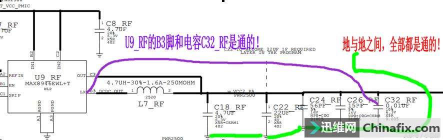

  飞线借电的时候不要飞到“地”上面去了,那就太傻帽了。以上飞线方式适合对地阻值无穷大或者偏大的,那么如果对地阻值很低或者直接接地如何维修,那就用排除法了,例如下图:
  例如上图,对地短路或者阻值很低,可能就是这条电路相关的某个电容击穿,直接或者间接的接地了!!可以都去掉!!图中只是举例,不代表就只有这些!甚至包括图中的U9_RF也是有嫌疑的!讲到这相信大家对主板断线短路已经有了一个认识,但是请动手测验一下。

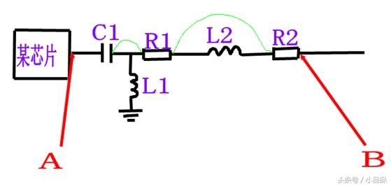

  万用表的蜂鸣档除了测验对地阻值,还有一个常用的就是测验通断,就是说测量主板上的点与点之间是不是通的,例如下图:
  但是要注意的是,如果一条线路中,A和B之间要测通断,但是A和B之间如果隔阂的有电阻,电容,一定要跳过去,否则会影响测验结果,这一点尤其重要,例如下图:
  图中我们要测A跟B之间是不是通的,但是A和B之间有电容电阻电感,其中电感本来就是两端通的,所以可以忽视不计。但是,电容和电阻的两端是不通的,除非电容被击穿,电阻被击穿或者是个O欧的电阻,因为电容电阻本身是有阻值的!!所以,只能跳过!
