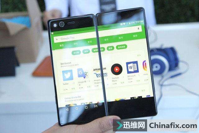

  用中兴最新推出的中兴Axon M折叠双面屏手机来测验。
  中兴Axon M折叠双面屏来了解一下。这是一款双面折叠屏的手机,拥有两块规格相同的显示面板,这也是选择它来做实验的重要原因之一,对称的规划直接把屏幕尺寸“翻倍”,更好搞清楚屏幕大小与电池续航的关系。

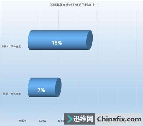

▼ 对比一
  单屏状态、分别在50%和100%屏幕亮度下观看视频时的耗电量情况:
手机电池不耐用
  从数据上可以显著看到,同样是在线观看1小时720P的视频,屏幕亮度设置到100%时,比50%屏幕亮度耗电量高了8%。也就是说屏幕亮度开到最亮比开到50%要耗费多一半的电。
  所以如果想要手机省电,平时用手机就不要总把屏幕开到最亮了。

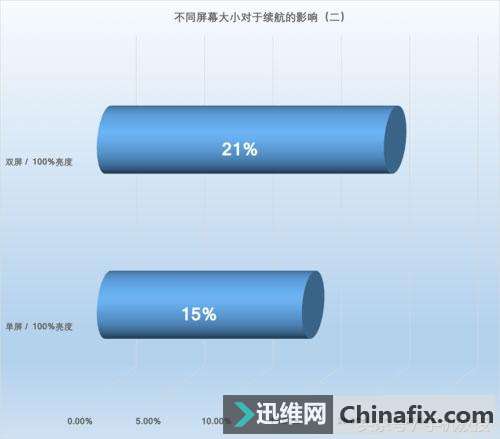

▼ 对比二
  双屏状态、分别在50%和100%屏幕亮度下观看视频时的耗电量情况:
手机电池不耐用
  双屏状态时,同样观看1小时视频,屏幕亮度调到100%比调到50%多耗电5%。对比并不显著。但可以看到,打开双屏亮度开到100%时,1小时耗电量超20%,那要是玩游戏什么的耗电量岂不是更高?看来大屏电池续航还是令人堪忧啊。

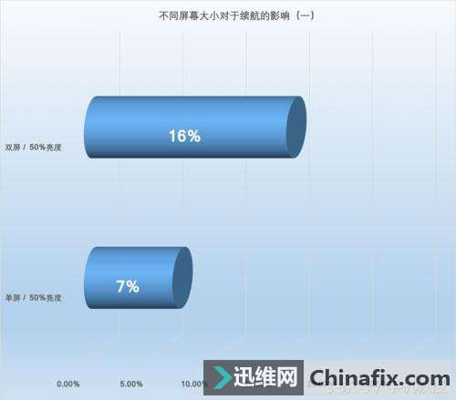

▼ 对比三
  屏幕亮度均调到50%,分别以单屏、双屏状态观看1小时视频:
手机电池不耐用
  同样的屏幕亮度下,双屏比单屏耗电量多9%,刚好多了将近一半。
▼ 对比四
  屏幕亮度均为100%,分别以单屏、双屏状态观看1小时视频:
手机电池不耐用
  和上面的数据一样,在相同的屏幕亮度情况下,双屏比单屏要多耗电6%。
