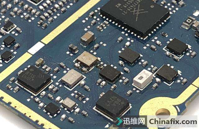

你认得这些器件么?(4G手机)

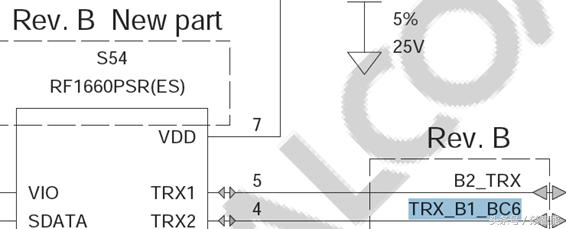

TRX_B1_BC6: “TRX”代表信号通过了双工器(FDD)或者开关(TDD)后的信号,“B1”、“BC6”表示的信号频段,有时一条网络中会传输多个频段的信号,这要看频段和相关滤波器,双工器的选频特点来决定。

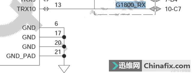

G1800_RX: “G”代表GSM 全球移动通信系统中的2G网络的1800MHZ频段,RX表示为接收信号。

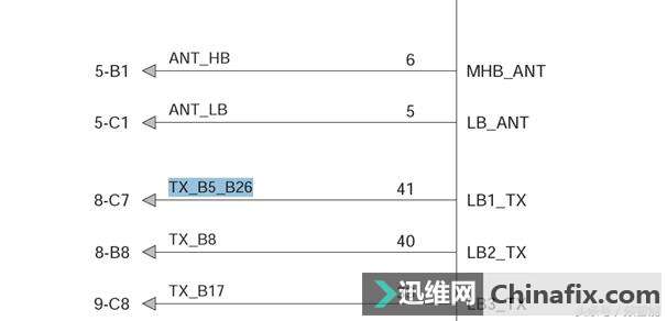

TX_B5_B26: “TX”代表发射信号,“B5”、“B26”代表信号频段。标识Band5、Band26的发射信号走的网络。
ANT_HB: “ANT”天线 “HB”高频段,表示天线端的高频成分通路。
ANT_LB: “ANT”天线 “LB”低频段,表示天线端的低频成分通路。实际上在某个时间点通路上只有一个频段的信号。

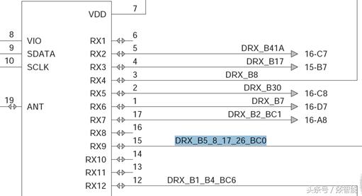

DRX_B5_8_17_26_BC0: 在LTE网络中为了提升接收效率,往往会运用多天线接收的方式,“DRX”分集接收,即第二个接收天线。”B5_8_17_26_BC0”表示通路可支持Band5、Band8、Band17、Band26、BC0频段信号。
