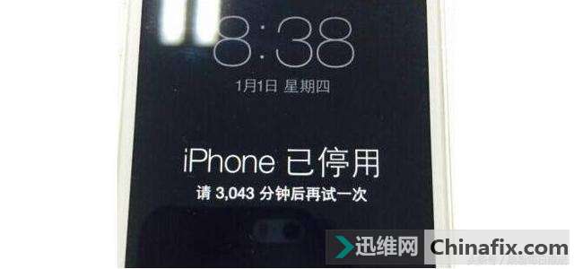

      密码连续输错之后,解锁iPhone就会停用一段时间,而停用半小时后时间是随机的,所以有时候输入密码错误次数多了,会出现停用很久的情况。
  如果有时候停用时间久了,而你又急于用手机如何维修?

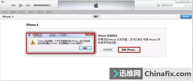

  其实很简单,关闭手机,如果之前有给设备做过iTunes数据同步以及备份,那么连接iTunes即可自动同步,然后恢复iPhone以移除密码,然后恢复之前的iTunes备份即可。
  如果没有备份过数据,那只能通过刷机搞定,可以在恢复模式下对设备进行刷机,需要注意的是,刷机完成之后,所有数据都会被抹除。
  据有的人在论坛反映,在维修的时候更换了新的电池,就搞定了这个问题,猜测可能是主板电池没电的原因,但苹果官方有没有给出具体说法。

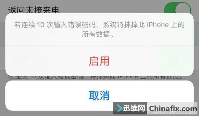

  另外iPhone内有一个保护机密资料的设置,在设置--触控ID与密码--最下面,就是连续输错10次,直接抹除所有数据。建议普通用户最好别开这个功能。不然被熊孩子玩手机,容易造成数据遗失,无法挽回的后果。
