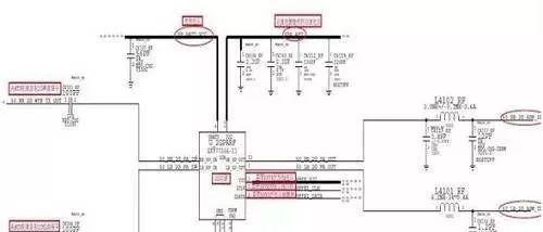

  3、首先一定要懂得看原理图,下面是苹果6代2G低频段信号发射方框图:
iPhone6手机插卡信号弱检修思路 图

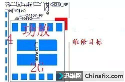

  4、根据以上方框图可看出2G低频信号发射路径并结合手机所表现的现象得出,此问题应该在这里,如图所示:

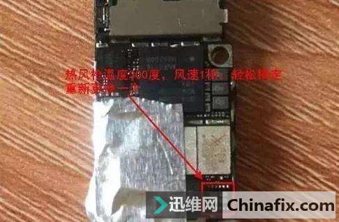

  热风枪温度300度,风速1档,重新更换一个。

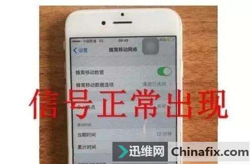

  5、更换后试机,信号正常出现。
