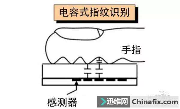

  绝大部分手机的指纹识别技术运用的都是电容式指纹识别技术技术,电容式指纹识别技术原理是传感器和皮下导电的电解物质产生小电压,这个电压的大小由指纹的谷脊起伏决定,传感器根据电压大小就可以记录用户的指纹信息,然后通过软件算法进行指纹识别技术。
电容式指纹识别技术原理(图糙理不糙)

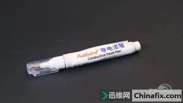

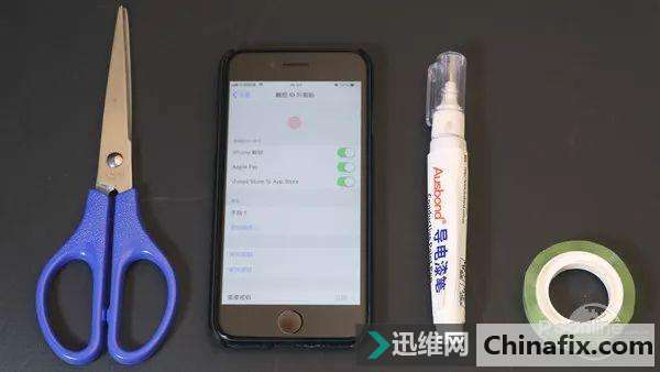

  实验步骤很简单,我们只需要准备3样东西:一部带指纹识别技术功能的手机(我们选了台iPhone 7)、一卷透明胶带、一支导电墨水笔(就是一种墨水可以导电的创意工具,可以手绘电路,价格不便宜呢)。
  1)首先,我们往手机里面录入指纹信息,并且只录入一只手指,除了这只手指外其它手指都是无法解锁的(这里我们录的是左手大拇指指纹)。

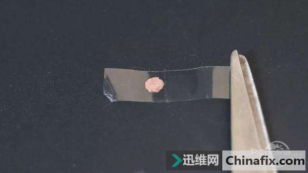

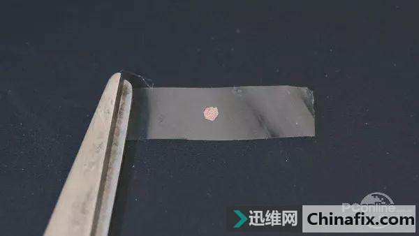

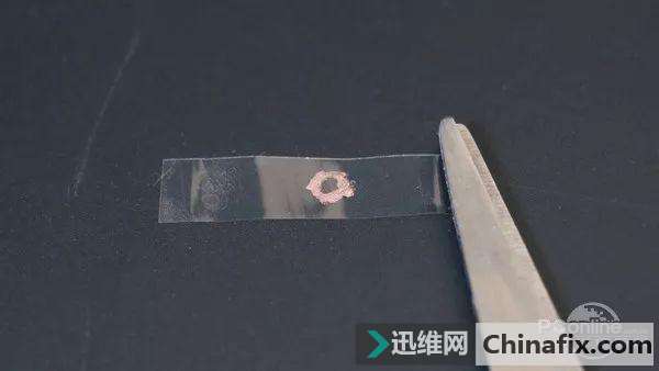

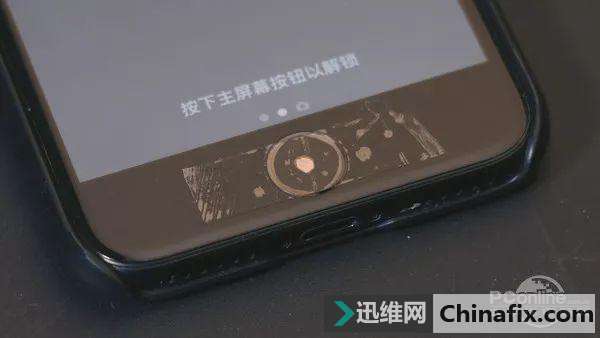

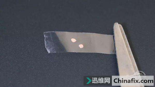

  2)取一段透明胶带,在胶带有胶的一面画上圆形。我们分别准备了4段导电图案大小形态不一样的胶带,然后一一把胶带粘在手机的指纹识别技术模块上进行测验。
小圆点导电墨水
大圆点导电墨水
圈状导电墨水
两点式导电墨水

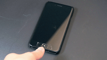

  贴在手机指纹识别技术模块上是这个样子的

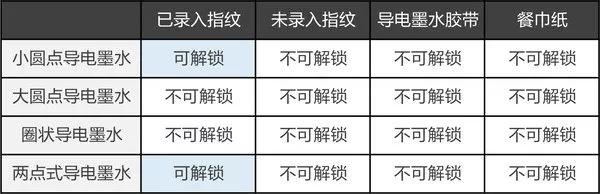

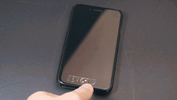

  3)根据新闻的破 解方式,贴上胶带后,还需要录入过指纹信息的那只手指尝试解锁手机几次。结果是,即便有导电墨水覆盖,尝试几次之后原本有录入指纹信息的手指还是可以进行解锁,不过导电墨水覆盖面积越大,原本录入的指纹解锁成功的几率越低。
  只有涂了小圆点和两点式导电墨水的胶带可以用原本录入过的指纹解锁
  对于无法通过已录入指纹解锁的两种图案,我们反复地进行尝试,每次失败后输入密码让手机学习新的指纹特征,结果依然无法顺利解锁,更别说破 解了。
  4)重点来了,按新闻的破 解方式,这时应该就可以用其它手指甚至是餐巾纸进行指纹解锁。
  但结果是不行的……除了原本录入过指纹的手指外,其它手指都是无法解锁的,我们运用第二只没有录入指纹的手指进行多次尝试,结果所有失败。
  连之前成功用原本指纹解锁的两种图案也没通过没录指纹的第二只手指的考验
  接下来,我们接连运用了大片导电墨水和不导电的餐巾纸(分别代表能导电以及不能导电的物质)代替手指尝试解锁,结果都是失败告终,所有实验情况如下表:
  总结一下,针对手上的这台iPhone 7,要通过这种方式破 解指纹识别技术系统,恐怕不是那么简单,除非机器刚好有问题,否则新闻中的情况很难实现。如果这段新闻是真的话,那还要结合其它节目中没有公布的操作才能pojie指纹识别技术,一般人还是很难重现这种破 解方式。
