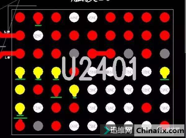

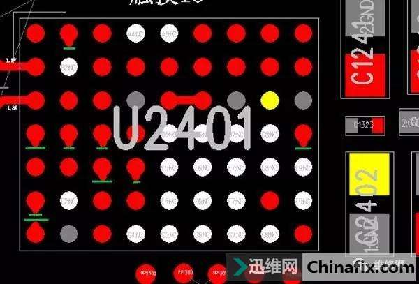

  首先怀疑客户焊接问题(看起来焊功可以不代表一定焊得好),先打黑白触摸之间耦合电容的对地值,两端都要打,靠白触摸的那端是通往白触摸的,反之亦然。打值没发现异常,测下触摸的5.1V和1.8V供电PP1V8_GRAPE、PP5V1_GRAPE_VDDH。
  1.8V
iPhone 6手机触控不管用维修案例 图
  5.1V

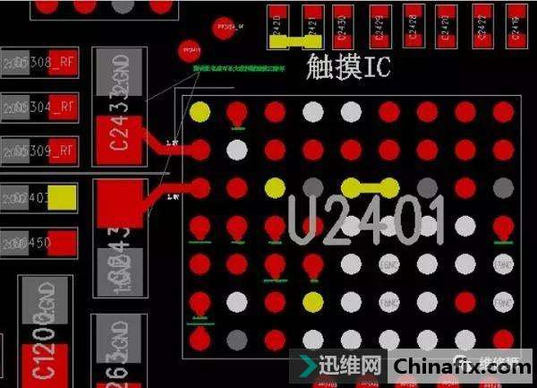

  发现两个供电都没有,这两组供电不出来表示处理器没认到白触摸,一般是白触摸坏(没装好)还有白触摸到处理器之间的SPI总线以及时钟、复位。先拆下白触摸打总线的对地值,只需要打以下几个点的对地值。如图:

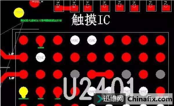

  打值发现都正常,上电测了下32K时钟发现没有电压,正常应该0.9V的电压值,找到问题就好办了,触摸的时钟是晶振起振送给电源的,电源再发给处理器、处理器再发给白触摸,而时钟打值正常基本上处理器也没什么问题,而其它运用32K时钟的芯片都会影响到触摸时钟,特别是WIFI模块。
  32K时钟测验点
  又找客户了解了下在没触摸之前WIFI是不是正常的,结果客户也不清楚,看了下手机外观和板子,应该没大摔过和进水,本着先易后难的顺序,先换晶振再换电源、最后再拆WIFI。然而悲剧的是搞完晶振和电源都没作用,最后拆掉WIFI发现已经有了0.9V电压,装上白触摸后测验一切正常。修触摸以及WIFI时要注意测32K时钟的电压,阻值正常不代表一定正常。
