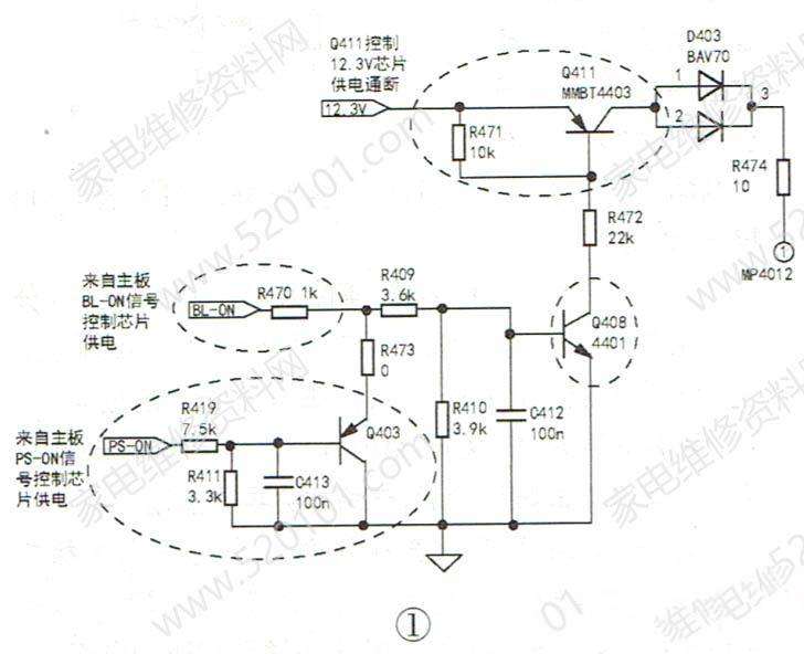

         ①脚(VIN)为供电脚,供电范围在8V~55V之间。①脚内接线性调整电路,形成②脚的VDD电压。该IC 在长虹HSM45D-6M4 240二合一电源板上的供电电路如图1所示。
         二次开机时,主板送来高电平的电源开机信号PS-ON使Q403截止。与此同时,开关电源送来12.3V 电压接入Q411的e极。另外,控制系统送出高电平的BL-ON背光开启信号,Q408饱和导通,Q411随之饱和导通,12.3V通过Q411的c、e极及D403降压后得到约11.6V电压,为IC的①脚供电。

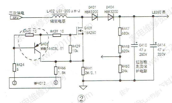

         ③脚(GATE),外接MOSFET管。在长虹电源中,③脚所接电路为自举升压(BOOST )电路,由MOSFET管Q409、升压储能电感L402、自举二极管D401\D404和滤波电容C410、C414组成,如图2所示。当③脚输出高电平时,Q409导通,65V电源通过L402、Q409的D、S极及R441、地形成电流回路,L402储能。当③脚输出低电平时,Q409截止,L402产生感应电动势,其极性为左负右正,与65V电压叠加,故对C410、C414充电而建立起高于65V供电的电压,供LED灯串工作。
         需要说明的是,在不同的机型中 ,供给自举升压电路的电源电压不一定相同,如长虹HSM45D-6M4240、HSM45D-1MJ型电源组件的升压自举电路的供电为65V,而HSS30D-1MB 190、HSS35D-1MF 241电源组件的自举升压供电却为36V,电感L402的规格参数均为LGT-200uH-J。同样的升压电路要为不同的液晶屏供电,除开关电源提供给自举电路供电的差异外,还取决于LED供电取样电路电阻比例,即图2中的R447、R448.R450。

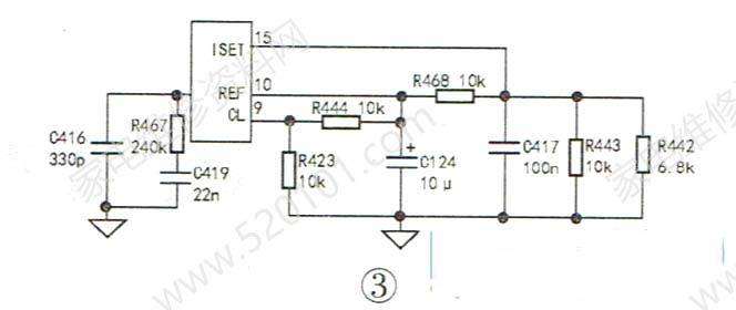

         ⑨脚CL端,MOSFET开关管工作电流限制设置端,在⑨脚与①脚REF基准电压间接分压电阻R444和R423,如图3所示,以限制阈值。该脚也用于检测自举电压提升电路电感I402通过的最大电流。此脚电压不得超过450mV。

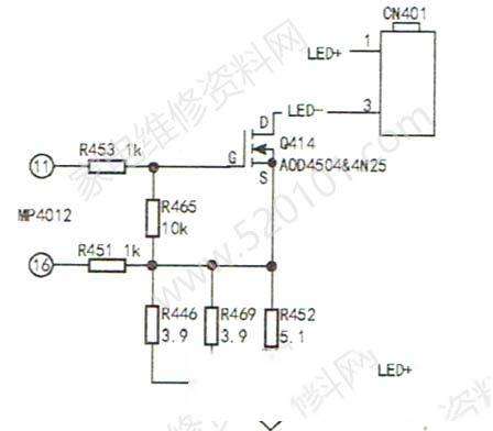

     11脚FAULT,故障指示输出脚。当电路出现过流或过压情况时,此脚电压将拉低。①脚也用于LED灯电流控制端,它与LED端的灯电流 控制MOSFET管Q414相连,如图4所示。

      15脚 ISET,灯电流设定控制脚,也可用于灯亮度模拟控制。在10脚REF脚与15脚间接有分压电阻,见图3,用于作为灯电流校正基准电流阈值设定。分压电阻所得基准电压与16脚所接灯电流检测电阻反馈电压比较,其误差信号一路去校正③脚驱动GATE脉冲的占空比,实现灯供电校正;另一路送入灯电流控制转换电路,从11脚输出灯电流校正信号去改变图4电路中的Q414的D、S极间电阻。由于Q414串接在灯串回路上,故D、S极间电阻的改变,即调整了加在灯串上的电压,实现灯供电流的校正。图4中R452、R446、R469并联接在隔离管Q414的S极与地间,当通过三只电阻的电流过大时,电路将判定灯过流而保护。
      16脚FB,灯串工作电流反馈脚 ,其工作特点在上面已做了介绍。同时,该脚还作为灯串短路检测端,当反馈电压超过阈值时,灯电流保护功能将启动,IC停止工作。
