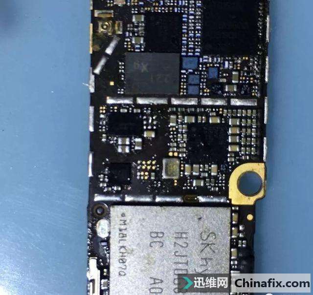

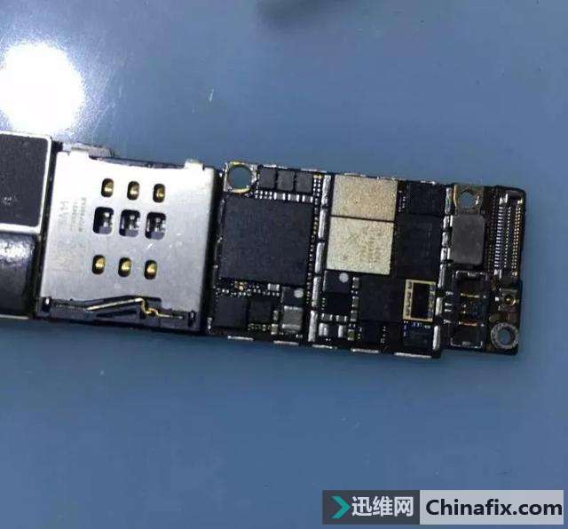

      拿到机子看了下没修过,先凭经验修:换充电IC 短接Q1701(USB_5V0相连) Q1403(电池供电接到主供电) 然后开机显示充电,电没充进去.

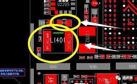

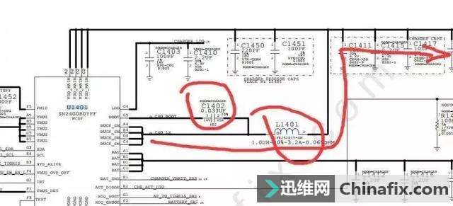

  电量耗尽后关机却可以充的自动开机 也就是小电流可以进大电流进不去自然就找到充电IC的BUCK电路.
iPhone 6手机不充电维修案例 图
iPhone 6手机不充电维修案例 图
iPhone 6手机不充电维修案例 图

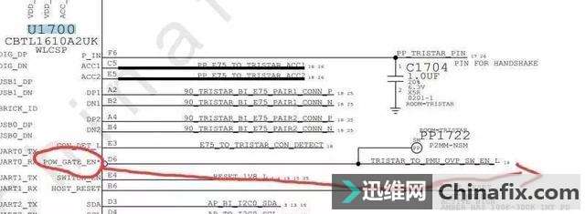

  换完C1402和L1401还是一样不充电,就去刮开测验点PP1722测下充电开启信号测完发现问题,换U1700,之前因为手机可以联机我就没考虑U1700的问题 充电开启信号是U1700发出的。
iPhone 6手机不充电维修案例 图

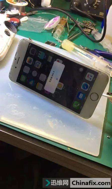

  换完U1700插数据线充电吃完饭回来发现已经从0充到百分之40了。
iPhone 6手机不充电维修案例 图
iPhone 6手机不充电维修案例 图
iPhone 6手机不充电维修案例 图
  维修完毕!
